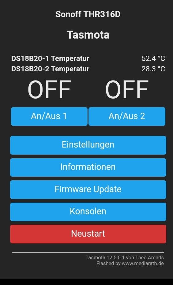

        Der Vollständigkeit halber beantworte ich meine Frage selbst. Das Gerät lässt sich problemlos einbinden. Ich nutze es mit 2 DS18B20 Sensoren. Funktioniert problemlos. Kann man zu Kauf empfehlen.

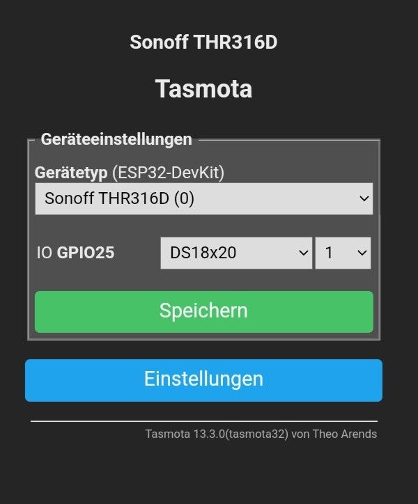

                      @why-me sorry, ich habe das Teil schon fertig mit der Tasmota-Software gekauft und habe da nix weiter machen müssen. Bei den Einstellungen schaut das bei mir so aus:

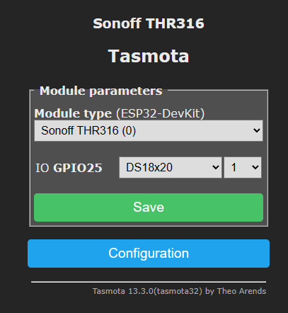

                          @ralla66 Genau daran hab ich mich gehalten. DS18x20 wie oben bei @Winni eingestellt. Aber es taucht einfach keine Temperatur im startbildschirm auf und auch über MQTT wird keine Temperatur übermittelt.

                            Einstellungen sind wie ? Bei Winni ist das GPIO 25. Zeig mal ein Bild

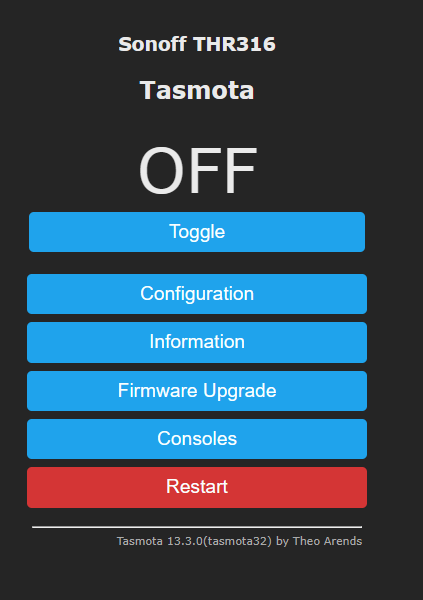

                              Wie gesagt, genau wie bei ihm. Den template string von der Tasmota Seite eingefügt und DS18x20 als sensor ausgewählt. Sensor ist auch angeschlossen.33a68403-f4e1-497f-bad3-07ba64d91c74-image.png
                              Taucht aber nicht auf dem Statbildschirm auf:
                              Auch mehrmals stromlos gemacht, heute über Nacht auch ausgesteckt.
                              Was mich verwundert ist, dass nicht mal irgendwelche Konsolen nachrichten erscheinen. Hätte wenigstens erwartet, dass man da was zum DS18x20 sehen würde, entweder nicht erkannt oder erkannt etc.

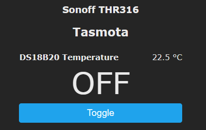

                                            Geht doch... Kurz um ein kaputter Sensor.
                                            Tasmota war richtig eingestellt. Ob die 1k Pullup ein problem sind, kann ich nicht sagen, hab die als erstes getauscht. Vermutlich aber nicht.
