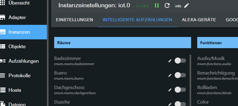

      Ich habe homematic, Alexa und jetzt, seit gestern, auch iobroker, das ich nach Anleitung installiert habe. Ich kann jetzt das Lich in GANZEN Räumen schalten, aber keine Einzellampen. Aber das möchte ich.
      Beispiel: Im Raum Küche gibt es 4 Aktoren des Gewerks Licht. Wenn ich sage: Licht Küche an, gehen ALLE Lampen an. Nun habe ich den Aktoren schon in Homematic vernünftige Namen gegeben. Ich möchte also sagen können "Licht Essecke an" und nur die Lampe in der Essecke (in der Küche gelegen) soll angehen. Mir ist klar, dass ich das erreichen kann, indem ich den Aktor Essecke inm IoT Adapter von Hand zufüge.
      Das Problem betrifft aber nicht nur die Essecke, sondern alle Lampen im Haus.
      Meine Frage ist also: kann ich es irgendwie erreichen, dass der IoT Adapter automatisch alle Geräte hinzufügt? Wenn es geht, nicht nur alle Lamenaktoren (Gewerk=Licht) sondern gerne auch alle anderen, z.B. Sensoren für Temperatur oder offene Fenster.

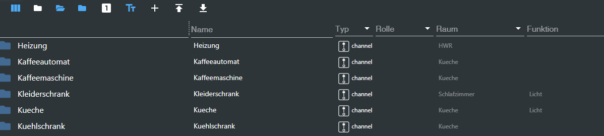

        du kannst per intelligente Aufzählung in Verbindung Raum/Funktion alles einbinden, wenn du das meinst
        40900099-6b5e-4f0a-836d-fb97f76dcb85-image.png b10524f0-ad60-4f6d-aa16-bc1ed0c33cff-image.png
