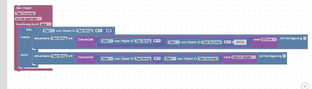

      Versuche mich gerade an Zeitenrechnung. Was aber irgendwie nicht so recht klappen möchte.
      Das Blockly sollte folgendes können:
      Minuten addieren und Ausgabe in Minuten, bis 1 Stunde erreicht ist, danach sollte die Zeit in Stunden und Minuten angezeigt werden. Wobei immer nur Minuten addiert werden.
      Mein Blockly zur Zeit, was aber nur bis 60 Minuten funktioniert:

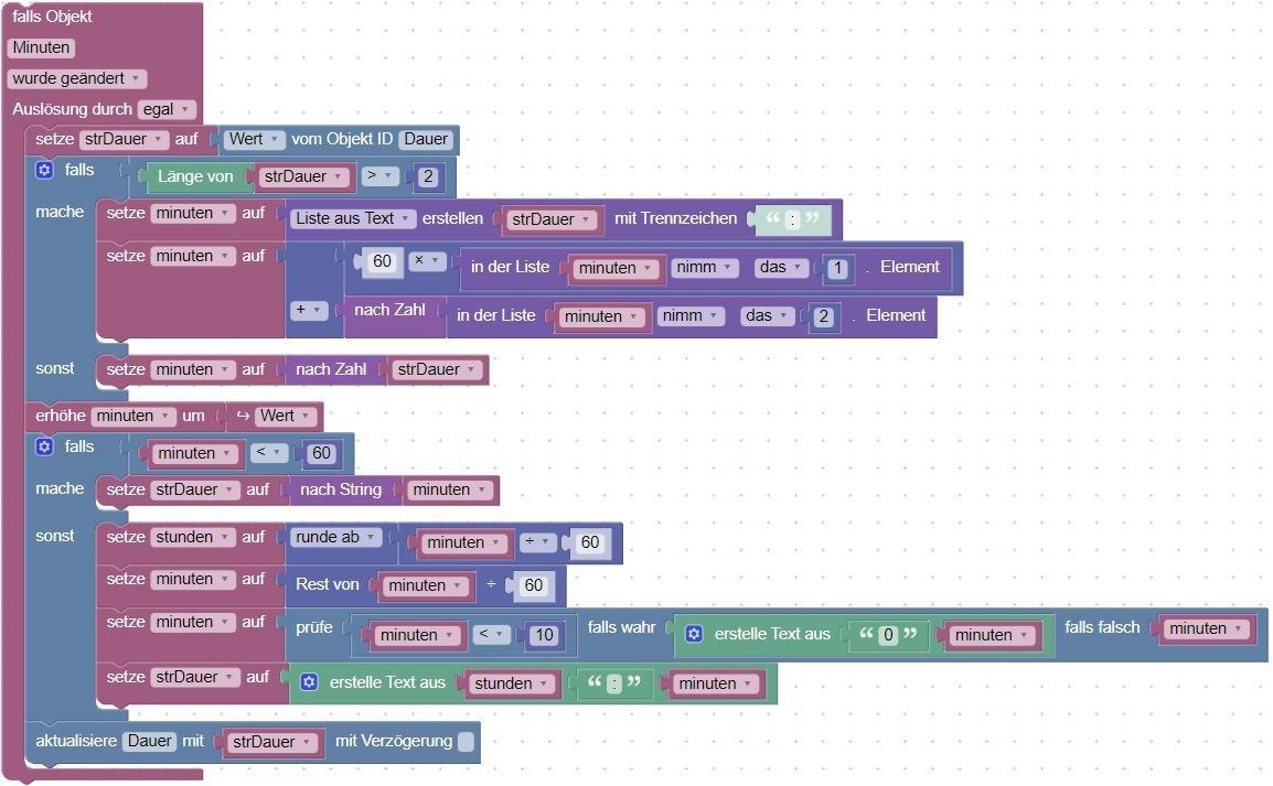

        Da die Konvertierungsfunktion "Datum/Zeit" die Zeitzone berücksichtigt, ist sie für die Konvertierung von Dauerwerten ungeeignet. Man rechnet besser mit Minuten:
        Q 1 Reply Last reply Reply Quote 0
        • Q
          quorle @paul53 last edited by
          Ok, das ahbe ich Verstanden. Aber das das ganze dann doch gleich so kompliziert wird, hätte ich nicht gedacht. Gibt es hier eventuell eine schlankere Lösung?
            paul53 @quorle last edited by paul53
            @quorle sagte: Gibt es hier eventuell eine schlankere Lösung?
            Wenn Dir eine einfällt, dann teile sie uns mit.
            Im gezeigten Bild ist ein Teil der komplexen Konvertierungsfunktion "Datum/Zeit" mittels Blockly umgesetzt.
