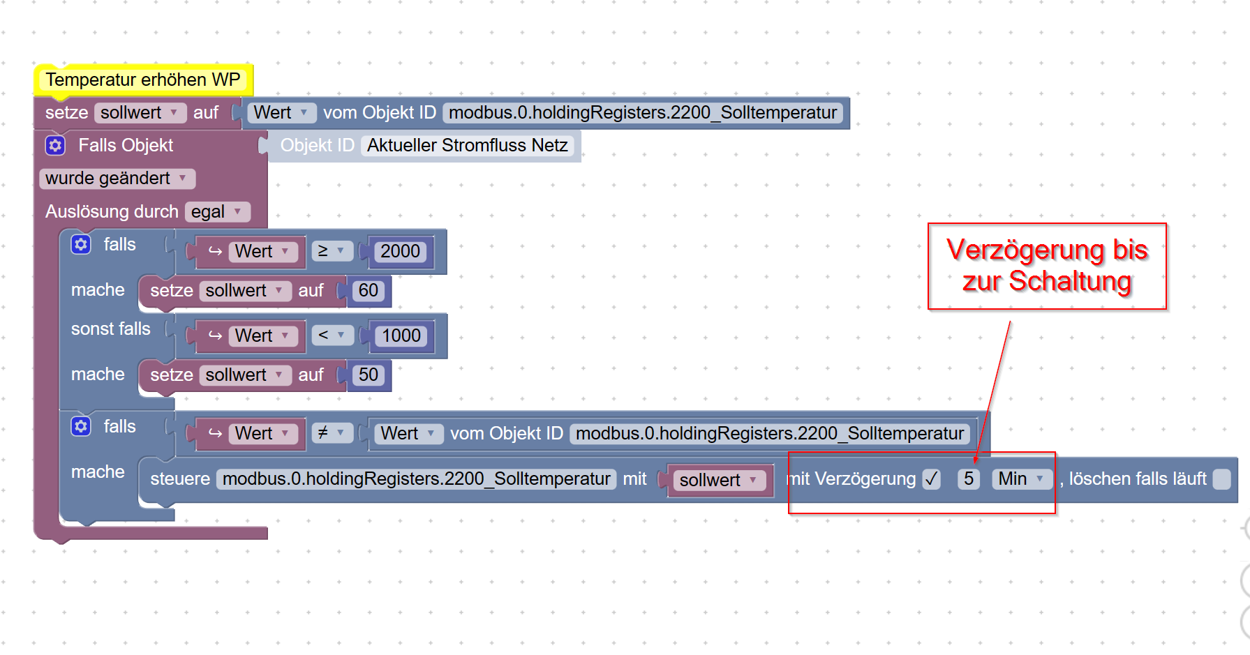

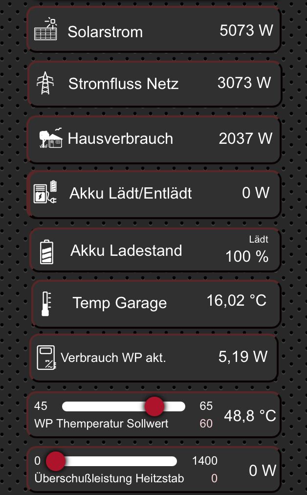

      Werte augenscheinlich geändert, jedoch tut sich nichts.
      Ich verwende ein Blockly um in Abhängigkeit meiner Überschussproduktion die Wassertemperatur an meiner WP hoch zu setzen. Die Werte werden auch geändert, aber die WP nimmt die Werte nicht an, warum auch immer. Wenn ich diese von Hand in der ViS ändere oder auch im Modbus von Hand schreibe, funktioniert es.
      Auch das ändern der Werte auf Zahl funktioniert nicht, was mache ich falsch.
      Hier die VIS
      Standard steht die Temperatur auf 50C und geändert werden soll der Wert auf 60C.
      Auch wenn ich in der VIS der Wert Verschiebe auf 60C funktioniert es.

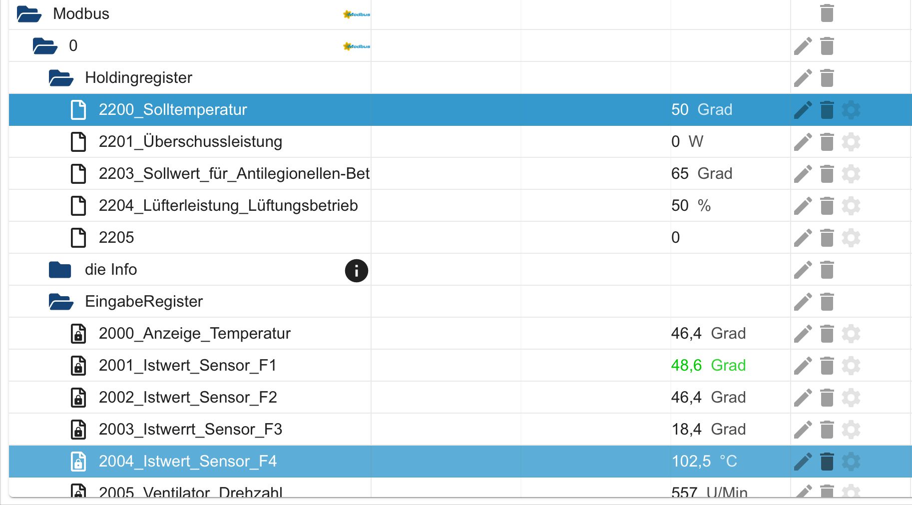

      Die Anzeige im Modbus gibt den Wert augenscheinlich zurück, aber an der WP passiert nichts.

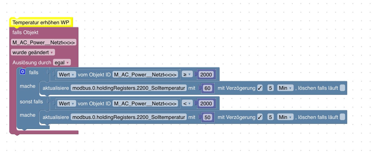

        paul53 @SirPritz last edited by
        @sirpritz
        Gesendet wird nur mit den Blöcken "steuere" anstelle von "aktualisiere".
          SirPritz @paul53 last edited by
          @paul53 said in Werte Modbus werden nicht geschrieben:
          @sirpritz
          OK, DANKE, DAS IST DANN JA EINFACH.

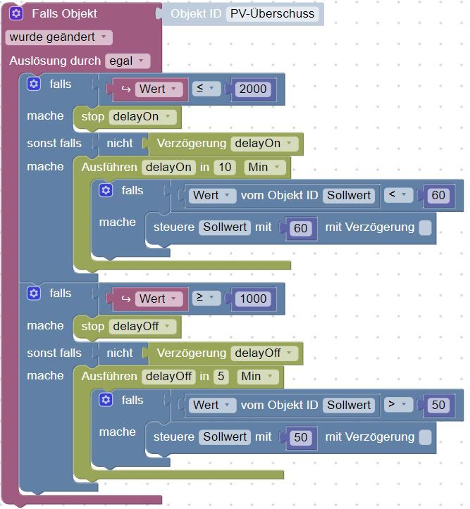

            @sirpritz sagte: Blockly um in Abhängigkeit meiner Überschussproduktion
            Ist der Trigger- und Vergleichsdatenpunkt die Einspeiseleistung in das Netz? Wenn ja, muss eine Hysterese verwendet werden, die etwas größer ist als die Leistungsaufnahme der Wärmepumpe. Andernfalls wird ständig hoch und runter geschaltet.

                                  @sirpritz sagte: Heitzstäbe, diese kann ich extra zuschalten,
                                  Sie haben also nichts mit der Wärmepumpe zu tun. Dann sollte die Hysterese mind. 900 W betragen.
                                  @sirpritz sagte in Werte Modbus werden nicht geschrieben:
                                  dass nicht ständig ein Wert geschrieben wird, wenn er sich nicht ändert?

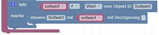

                                  Dafür sorgt dieser Teil des Skripts:

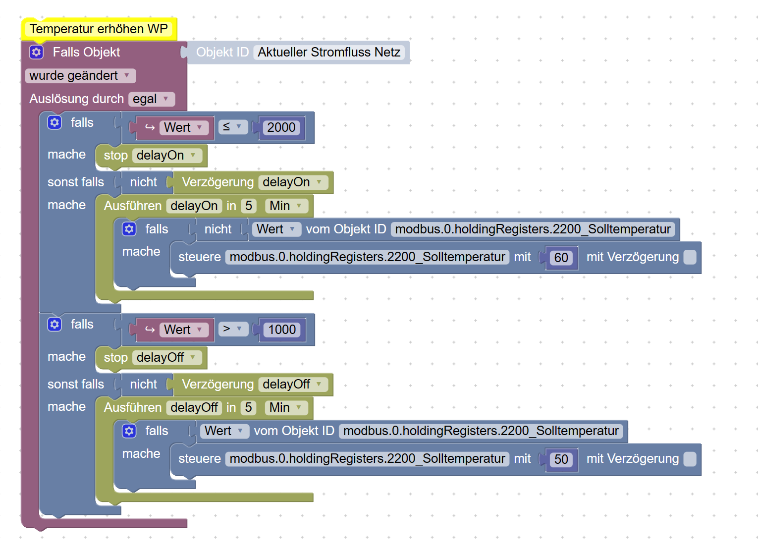

                                    Wo gebe ich die 900 Watt vor, oder ein?
                                    Den Wert ändern auf 60°C möchte ich erst, wenn eben die 2000 Watt Überschuss mindestens 5 Minuten erreicht werden!

                                          @sirpritz sagte: soll ich dann einen Datenpunkt anlegen "Sollwert"
                                          Nein, das ist bei Dir der Modbus-Datenpunkt "2200_Solltemperatur".
