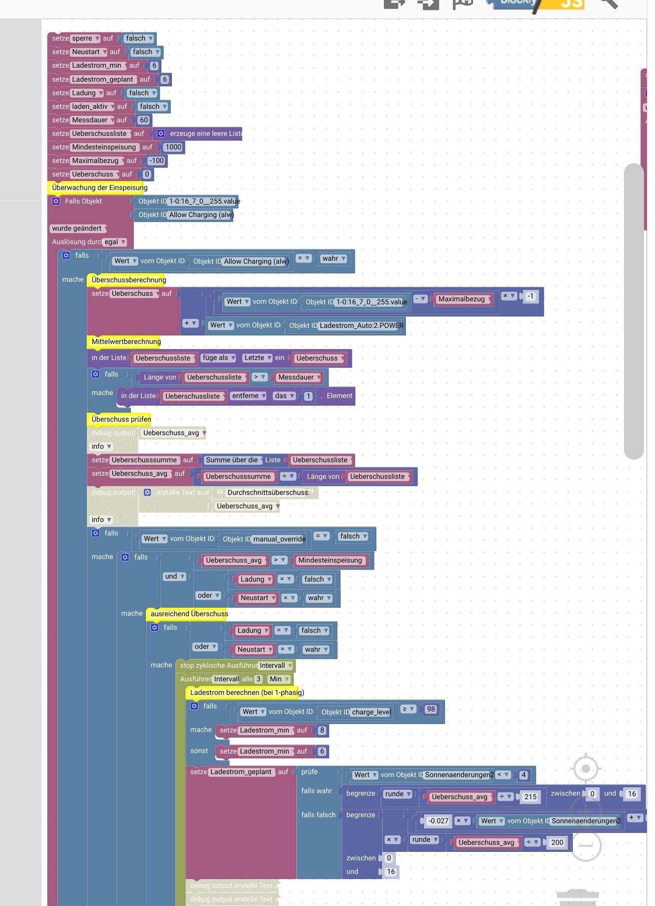

      Hallo in die Runde,
      ich habe ein Blockly-Skript gebaut, das den PV-Überschuss durch Regelung des E-Auto-Ladestromes verfrühstücken soll, bevor er eingespeist wird. Das klappt bei Sonnenschein auch ganz gut.
      Nur an wolkigen Tagen gibt es ja immer wieder Schwankungen; über welchen Zeitraum mittelt Ihr den Überschuss? Ich habe 2,5 min gewählt und bin mir nicht sicher, ob
      • das nicht vielleicht zu kurz ist, um wirklich nur zu laden, wenn der Überschuss zeitlich stabil ist und
      • hohe Schwankungen (ein/aus, Ladestromanpassungen) dem Auto schaden könnten.
      Ich wäre Euch dankbar, wenn Ihr Eure Erfahrungen damit teilen würdet!
      Viele Grüße und herzlichen Dank!
      Jan

      • Meister Mopper
        Meister Mopper @samverner last edited by Meister Mopper
        @samverner
        Ich schau mir den Durchschnittswert der letzten 10 Minuten an und lade, wenn der Wert größer als ein festgelegter Minimalwert ist.
        Meine Wallbox (EvBox) ist ein wenig träge und so habe ich immer einen ausreichenden Zeitpuffer zwischen Laden und Nichtladen.
        Es klappt bisher sehr gut, bin aber noch am beobachten und testen.

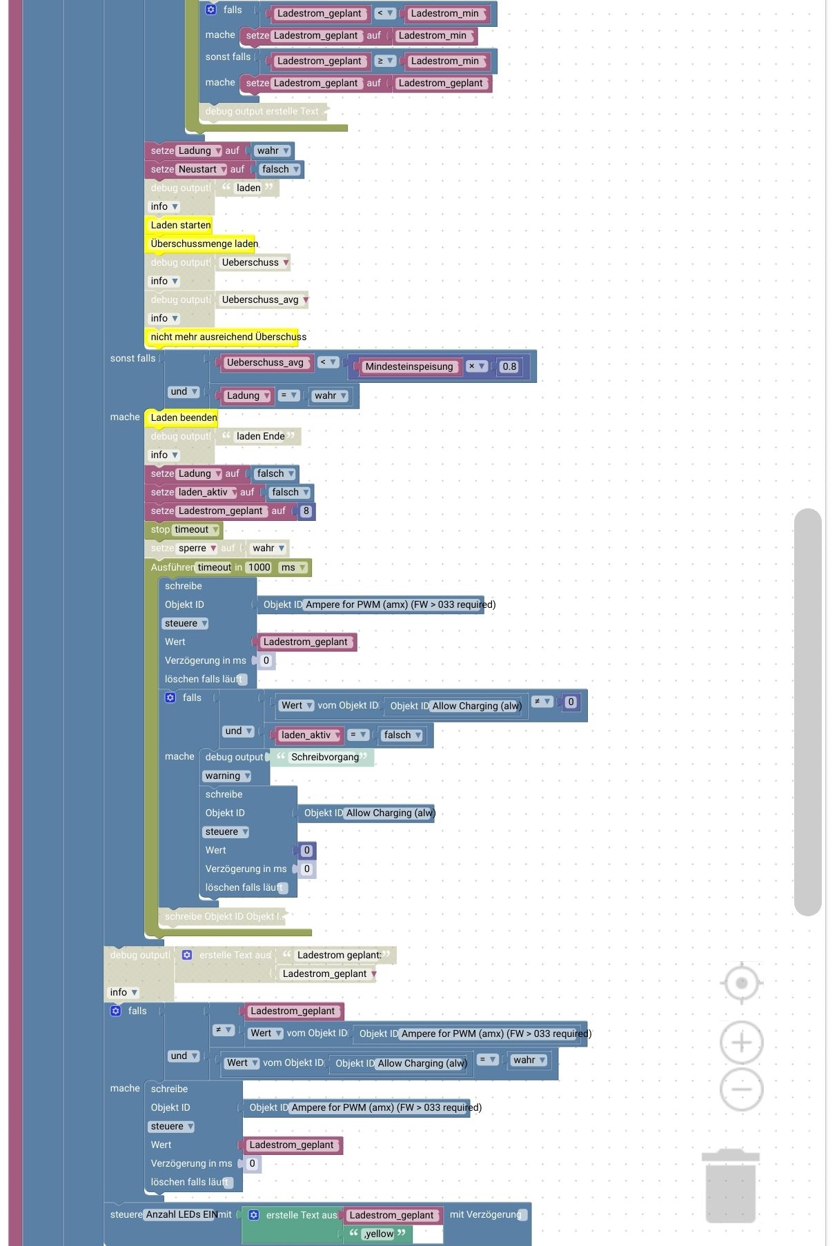

              bin nur am Tablet, hier das Skript fürs Laden

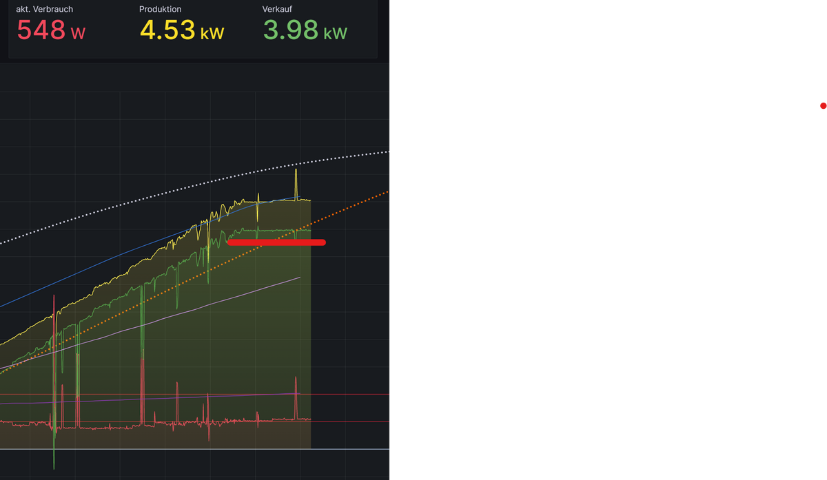

              hier das Ergebnis bei schönem Wetter
              und das müsste bei Wolken gewesen sein (Ausschnitt)

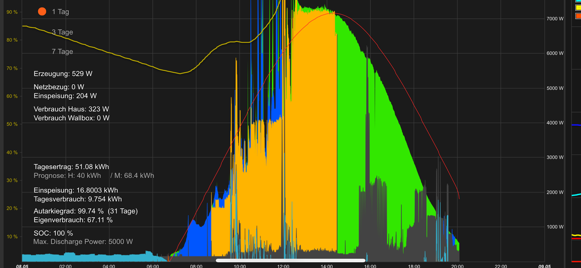

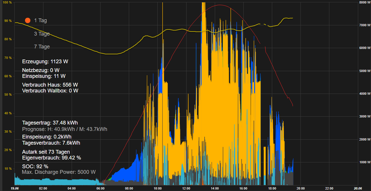

                Hier mal zwei Beispiele für meine PV-Nutzung:
                Orange ist das Auto, blau der Haus-Akku:
                JohGre 1 Reply Last reply Reply Quote 1

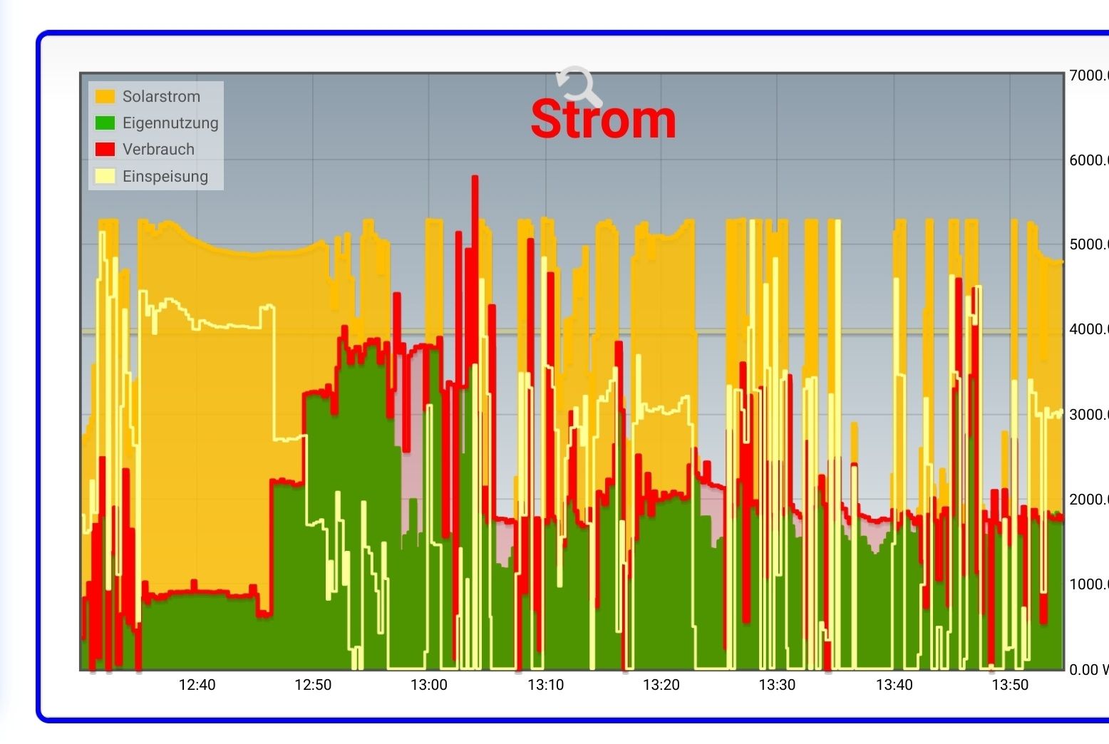

                    • JohGre
                      JohGre @badsnoopy667 last edited by JohGre

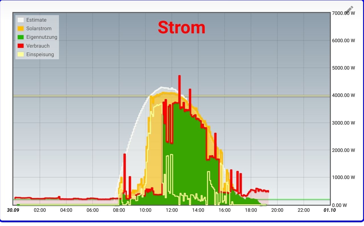

                      @badsnoopy667 ja, leider
                      Heute schon jetzt schön zu erkennen
                      B 2 Replies Last reply Reply Quote 0

                        • JohGre
                          @badsnoopy667
                          Nein so eigentlich nicht.
                          Ich möchte eigentlich immer sämtliche Überproduktion fürs Laden nutzen, nur durch die Begrenzung weiß ich nicht wie viel eigentlich momentan produziert wird/werden kann.
                          Erst durch zuschalten von Verbrauchern geht die Usage hoch und bestenfalls auch die tatsächlich Produktion der Anlage und damit Einspeisung, da aber wieder nur bis 4000 Watt. Das geht dann halt bis zum Anschlag der Anlage die bei 12kWP liegt.
                            badsnoopy667 @JohGre last edited by
                            @johgre
                            Ah, jetzt verstehe ich das Problem! Klar, hätte ich drauf kommen müssen!
                            Hmmm... das ist tatsächlich nicht so einfach... spontane Idee:
                            Einmal pro Minute die Einspeisung auswerten. Wenn Einspeisung vorhanden, dann den Ladestrom um die Einspeisung hochsetzen. Wenn Netzbezug, dann runtersetzen. Somit sollte die Ladeleistung automatisch die PV-Erzeugung "hochschieben" können.
                            JohGre 1 Reply Last reply Reply Quote 0
