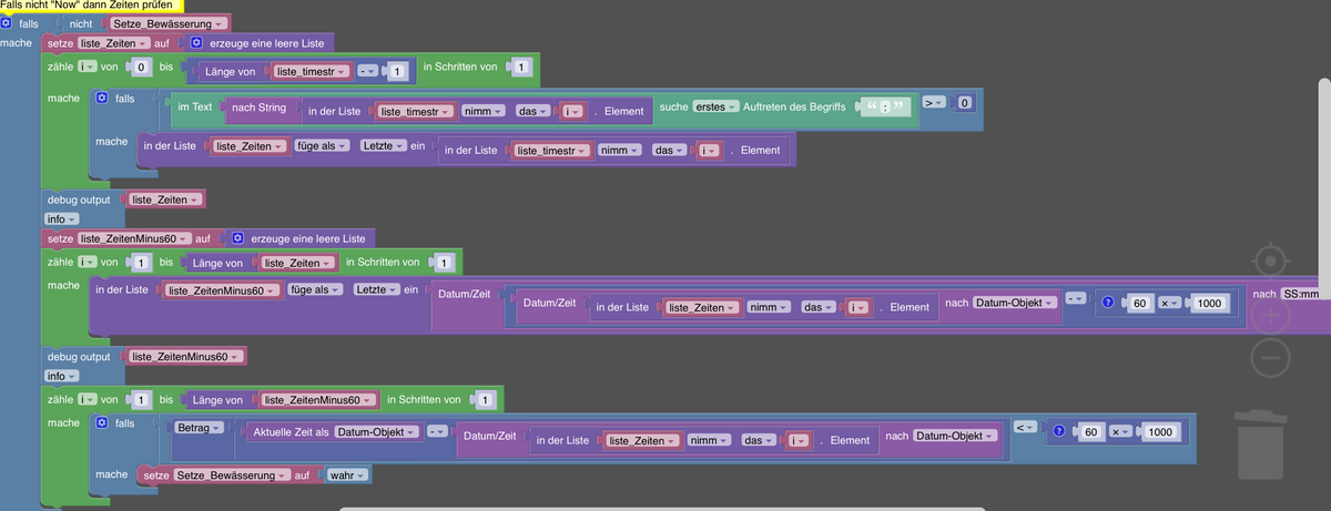

        guitardoc @guitardoc last edited by
        Ist ziemlich knifflig... 🙂 Ich hab mal was gebastelt. Keine Ahnung, ob es einfacher geht (die Konvertierung Datum/Zeit kann man vereinfachen, ich hab die nur gemacht, damit ich die Zeiten auch verständlich lesen kann, das könnte man weglassen):
        Falls jemand eine Idee hat, wie man das vereinfachen kann, dann gern her damit.
        Danke!

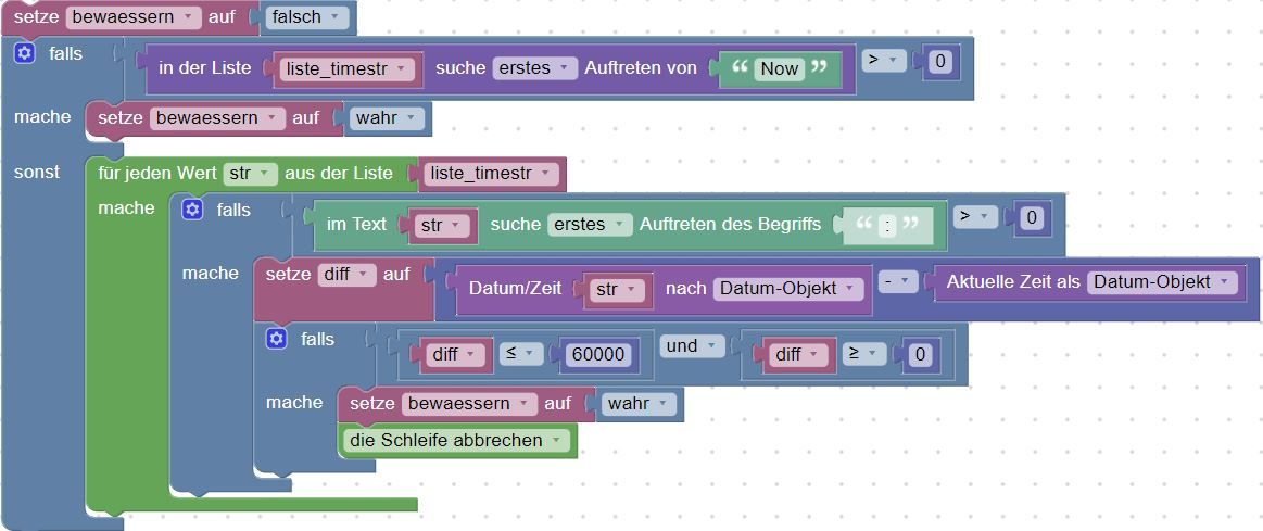

          paul53 @guitardoc last edited by paul53
          @guitardoc sagte: ebenfalls auf true gesetzt werden, wenn eine der angegebenen Uhrzeiten höchstens 1 Minute in der Zukunft liegt
          Versuche es mal so:
          • G
            guitardoc @paul53 last edited by
            @paul53 Die Idee ist super - so wird es noch übersichtlicher und die Fehlerquellen werden minimiert. Danke für den Hinweis!
