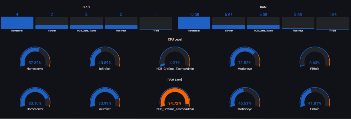

                                            Erich 1 @Homoran last edited by
                                            Jetzt mal im Ernst, für das was ich hier bei mir mache, reicht der NUC i5 mit 8 GB RAM und 128 MB SSD wohl locker aus. Ich habe einige Shelly am laufen und noch ein paar andere Sachen per WEMOS D1 mini etc. Recht viel mehr wird es nicht werden, höchstens nioch ein paar Shelly oder Alternativen dazu. Insgesamt vielleicht im Endausbau 30-35 Stück ...
