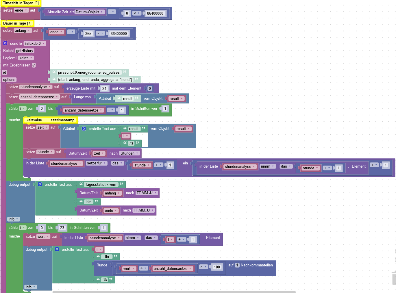

      Das Blockly sieht so aus:
      var ende, anfang, stundenanalyse, anzahl_datensaetze, i, result, zeit, wert, stunde;
      function listsRepeat(value, n) {
        var array = [];
        for (var i = 0; i < n; i++) {
          array[i] = value;
        return array;
      // Statistik nach Tageszeit sortiert
      // Timeshift in Tagen [0]
      ende = parseFloat((new Date().getTime())) - parseFloat(0) * 86400000;
      // Dauer in Tage [7]
      anfang = parseFloat(ende) - parseFloat(365) * 86400000;
      sendTo("influxdb.0", "getHistory", {
         "id": 'javascript.0.energycounter.ec_pulses',
         "options": {start: anfang, end: ende, aggregate: "none"}
      }, async function (result) {
          stundenanalyse = listsRepeat(0, 24);
        anzahl_datensaetze = getAttr(result, 'result').length;
        var i_end = parseFloat(anzahl_datensaetze) - 1;
        var i_inc = 1;
        if (0 > i_end) {
          i_inc = -i_inc;
        for (i = 0; i_inc >= 0 ? i <= i_end : i >= i_end; i += i_inc) {
          // .val=value       .ts=timestamp
          zeit = getAttr(result, (['result.',i,'.ts'].join('')));
          stunde = getDateObject(zeit).getHours();
          stundenanalyse[((parseFloat(stunde) + 1) - 1)] = parseFloat(stundenanalyse[((parseFloat(stunde) + 1) - 1)]) + 1;
        console.log((['Tagesstatistik vom ',formatDate(getDateObject(anfang), "DD.MM.YY"),' bis ',formatDate(getDateObject(ende), "DD.MM.YY")].join('')));
        for (i = 0; i <= 23; i++) {
          wert = stundenanalyse[((parseFloat(i) + 1) - 1)];
          console.log(([i,' Uhr: ',Math.round((parseFloat((parseFloat(wert) / anzahl_datensaetze)) * 100)*10)/10,' %'].join('')));
      U 1 Reply Last reply Reply Quote 0

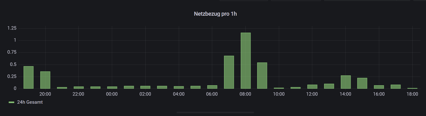

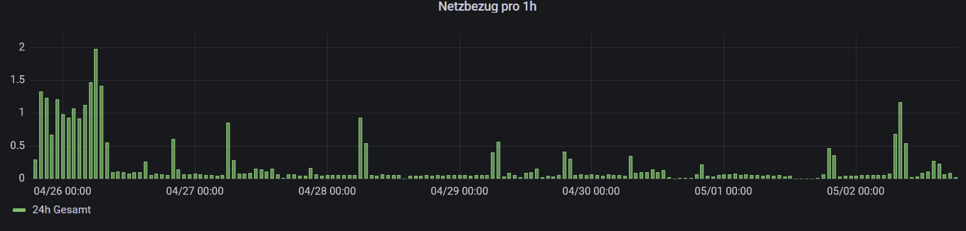

            das würde dann in etwa so etwas ergeben
            die Abfrage dazu in InfluxQL (für meinen DP)
            SELECT non_negative_difference(last(cumulative_sum)) FROM(
            SELECT cumulative_sum(non_negative_difference(last("value"))) FROM "0_userdata.0.4000_EnergieErzeugung.Zaehler.NetzbezugTotal" WHERE $timeFilter GROUP BY time(5m)
            ) WHERE $timeFilter GROUP BY time(1h)
            sieht aber nur für 24h so aus. Wenn mehr als ein Tag ausgewählt wird sieht das anders aus

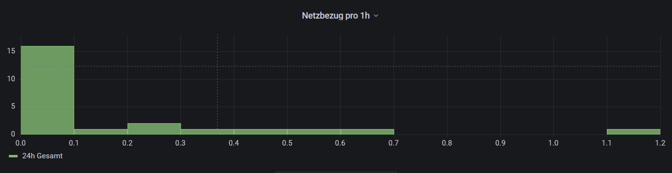

            Glaube @WasserStrom möchte so etwas haben
            aber mit der Uhrzeit auf der X-Achse und den Bezug summiert auf der Y-Achse.
            Das habe ich aber bislang nicht hinbekommen. Vielleicht sind da ja andere die helfen können.

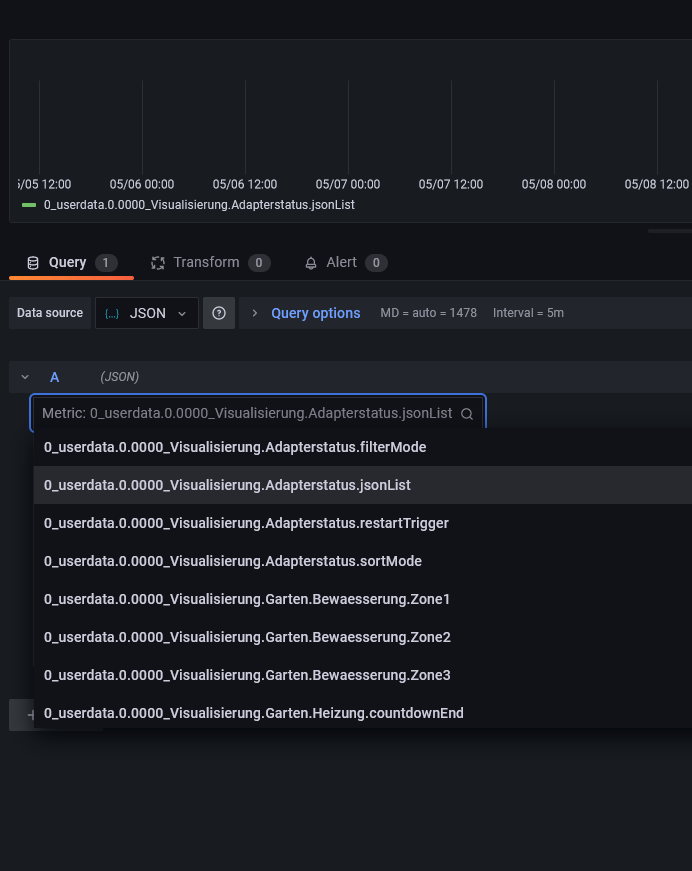

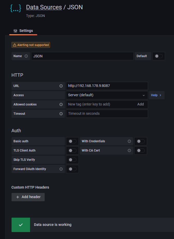

                          Json in Grafana sollte wie folgt gehen
                          Datasource JSON in Grafana einrichten (IP ist die vom Iobroker)
                          Dann neues Panel anlegen mit Datenquelle "JSON" und dann bei Metric den Datenpunkt wählen
                          Danach kannst Du ja mit den Charttypen spielen wie Du willst
                          Hoffe das hilft

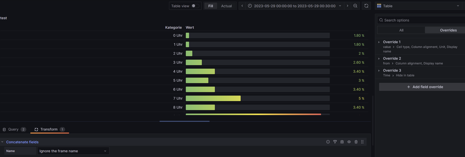

                          • W
                            WasserStrom @UlliJ last edited by
                            @ullij
                            Hi, das war es nicht wonach ich suchte. Ich habe es jetzt herausgefunden.
                            Ich habe es jetzt so gelöst, dass ich
                            • einen Datenpunkt im Format number angelegt habe und in InfluxDB speichern lasse
                            • im Skript bei jedem Aufruf alle historischen Daten lösche
                            • im Skript 24 Daten (prozentualer Verbrauch zu dieser Tageszeit) speichere (und das "from" des Datenpunkts missbrauche um meinen eigenen Text/Beschreibung zu dem entsprechenden Wert/Verbrauch zu speichern)
                            • in Grafana sowohl das "from" als auch "value" in einem Table anzeigen lasse (und die echte Zeit ausblende)
                            So siehts jetzt in Grafana aus:

                            Die zwei Queries in Grafana:
                            SELECT "from" FROM "autogen"."javascript.0.test.statistiker" WHERE $timeFilter
                            SELECT "value" FROM "autogen"."javascript.0.test.statistiker" WHERE $timeFilter
                            Und hier die anderen Einstellungen (overrides und transformations) in Grafana:
                            Wieso schreibe ich das so ausführlich? Vielleicht ist es ja auch für andere Leute interessant:
