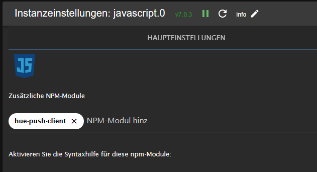

        MCU @derrapf last edited by
        @derrapf In javascript Instanz zugeordnet?
          derrapf @MCU last edited by
          @mcu Ah!
          Danke. Das war's wohl.
