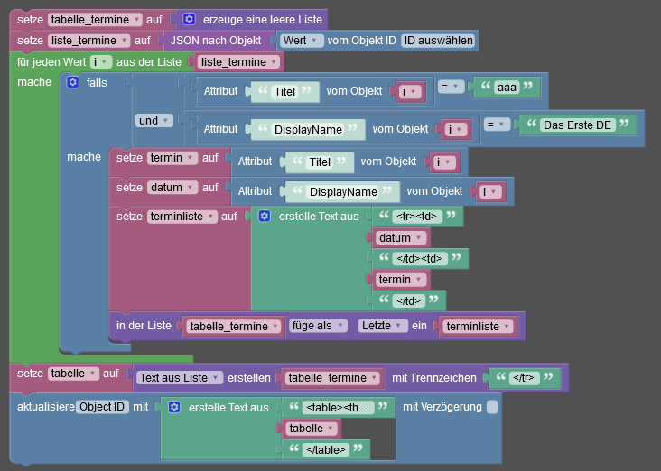

      ich habe ein Problem mit einer Schleife.
      Sie bringt den iobroker und manchmal das ganze System zum abstürzen.
      Es geht um:
      Der Inhalt der json sieht wie folgt aus:
          "Sender": "ARD",
          "Start": "2023-04-30T00:00:00.000Z",
          "Ende": "2023-04-30T01:33:00.000Z",
          "Beschreibung": "Wer ist Zeuge, wer Verdächtiger? Wer hat ein Motiv, wer lügt? Im zweiten Teil von Mordach - Tod in den Bergen beginnen sich bei der Tätersuche vermeintliche Gewissheiten aufzulösen.",
          "Bild": "http://ngiss.t-online.de/sweetprogrammanager/media/gracenote/2/4/p24468599_e_h9_aa.jpg",
          "Titel": "Mordach - Tod in den Bergen",
          "ChannelIcon": "https://static.epg.best/de/ARD.de.png",
          "DisplayName": "Das Erste DE"
          "Sender": "ARD",
          "Start": "2023-04-30T01:33:00.000Z",
          "Ende": "2023-04-30T01:35:00.000Z",
          "Beschreibung": "Diese Sendung berichtet über die aktuellsten und wichtigsten Nachrichten der Bundesrepublik.",
          "Bild": "http://ngiss.t-online.de/sweetprogrammanager/media/gracenote/2/3/p23509971_i_h9_aa.jpg",
          "Titel": "Tagesschau",
          "Sender": "ARD",
          "Start": "2023-04-30T01:35:00.000Z",
          "Ende": "2023-04-30T03:08:00.000Z",
          "Beschreibung": "Die Kommissarin Sonja Schwarz und ihr Partner sehen endlich eine Chance im Kampf gegen die Mafia. Ihren neuen Vorteil sehen die zwei Kommissare dabei in der enttarnten Informantin Sofia, die sie als Doppelagentin einsetzen wollen.",
          "Bild": "http://ngiss.t-online.de/sweetprogrammanager/media/gracenote/1/7/p17341329_e_h9_aa.jpg",
          "Titel": "Der Bozen-Krimi: Gegen die Zeit",
      (Ich weiß, passt vom Namen alles nicht zusammen, ist ein bestehendes Blockly was ich zum testen genommen habe)
      Das ganze für 14 Sender für 7 Tage. Ist also einiges. Das XML aus dem die Daten ursprünglich kommen ist ca 3MB groß.
      Hab ich einen Fehler in der Schleife oder denkt ihr das System von mir (Raspberry 4) geht die Puste (RAM) aus?
      Ein anderes Blockly mit einer js Funktion zum sortieren der json läuft problemlos.

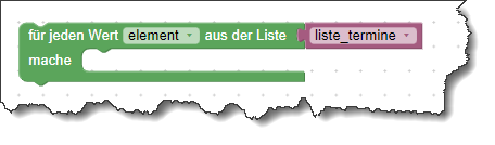

        Ich würde eine etwas andere Schleife einsetzen:
        • David G.
          David G. @Codierknecht last edited by David G.
          @codierknecht
          Was steht hinter der Variable "Element"?
          Oder ist das was festes IM Block was ich nur nicht finde.....
          EDIT
          Oder mache ich da das liste_termine rein?
          • Codierknecht
            Codierknecht Developer Most Active @David G. last edited by
            @david-g
            Mit der selbst erstellten Variablen "element" kann man innerhalb der Schleife auf die einzelnen Elemente zugreifen.
            Nenn' die bei Dir einfach obj_termin.

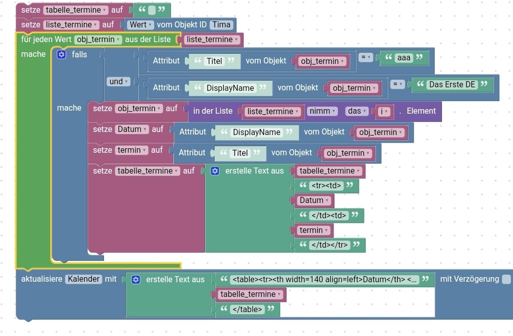

            • David G.
              @codierknecht
              Okay
              So habe ich es dann jetzt
              Schmiert aber immer noch ab....

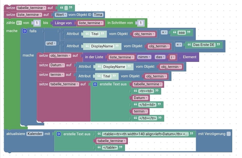

              EDIT
              Ich sehe grade das das nicht klappen kann oder?
              Das Objekt für die Bedienung frage ich ja schon ab, bevor es gesetzt wurde.

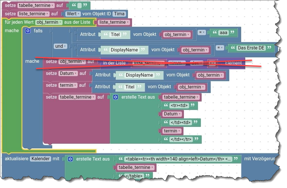

              • Codierknecht
                @david-g
                Das muss raus:
                • David G.
                  @codierknecht
                  Erledigt.
                  Macht aber immernoch die Biege.....

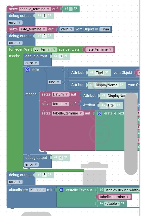

                    Ich würde dann mal ein paar Debug-Blöcke einbauen, um zu erkennen wann das Script aussteigt.
                    • David G.
                      @codierknecht
                      Komme bis 2 im log.

                        MCU @David G. last edited by
                        @david-g Vor dem Wert von Tima:
                        Sonst verarbeitet er jeden Buchstaben?
                        David G. 1 Reply Last reply Reply Quote 2

                            • David G.
                              David G. @MCU last edited by
                              @mcu
                              Das war es. Danke (euch allen).
                              Bei jedem Buchstaben nehme ich dem das nicht Böse......
