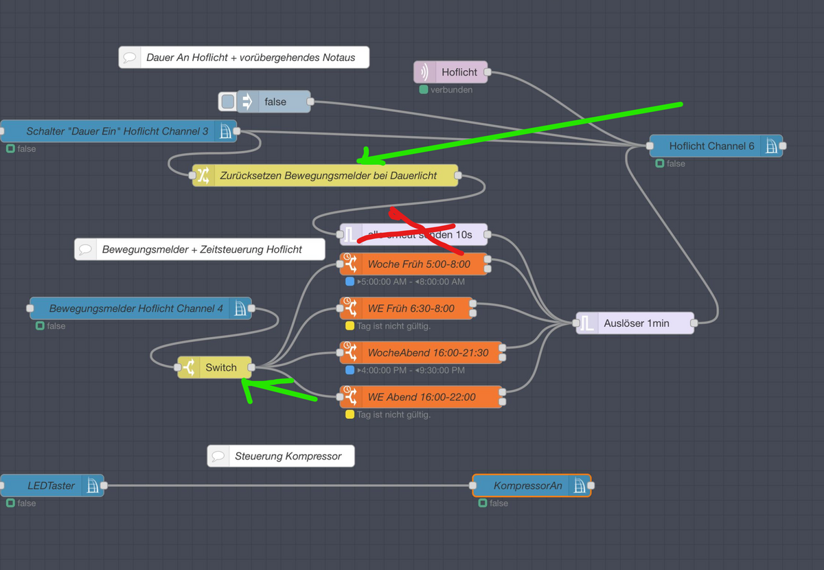

          Danke für deine Ausführliche Antwort! Grundlegend versuche ich das auch auf dem Function Node zu verzichten(zu komplex, bzw sieht man nicht gleich ohne den Node zu öffnen was dieser eigentlich tut) Nur stehe ich jetzt vor folgenden Problem: Ich habe eine Hoflampe, die wird einmal von einen Bewegungsmelder angesteuert und geht nach 1 Minute wieder aus.
          Es sei denn das Dauerlicht ist an dann soll der Schalter den Bewegungsmelder „blocken“ und die Lampe soll nur auf den Schalter reagieren.
          Die Funktion wie gerade beschrieben habe ich auch gelöst in dem ich den Timer des Bewegungsmelders bei Dauerschalter „True“ aller 10s zurücksetze. (Screenshot folgt)
          Nun wurde mir aber erklärt das diese Lösung nicht so gut wäre weil dadurch viele Schreibvorgänge zu Lasten meiner SD-Karte passieren würden. Deswegen habe ich versucht mich mit den function Node auseinander zu setzen.
          Zu den JASONATA hast du da auch noch paar links für mich? Warum ist das besser wie das function Node?IMG_0063.jpeg

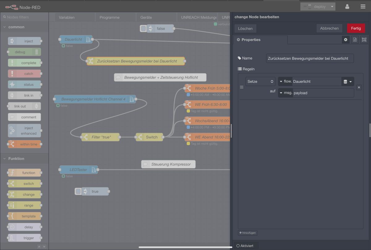

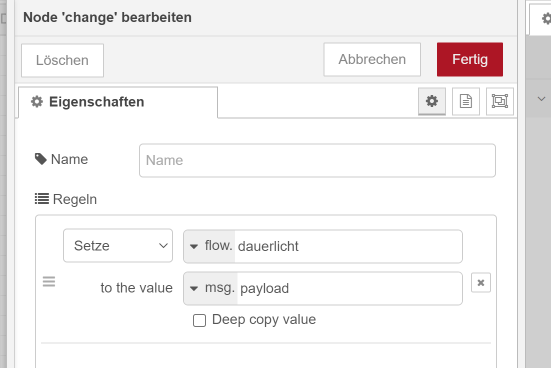

            @marco0815 Sowas macht mit meiner Flow variablen. Du setzt diese ob Dauerlicht oder nicht und wenn Dauerlicht dann blockierst Du deinen Bewegungsmelder mit einer Switch NOde mit dem Inhalt der Variablen. Ansonsten ist Dein Flow ja ok.
            In der Change Node oben Flow variable setzen und diese unten in der Switch Node prüfen. Den Trigger kannst Du wegschmeissen.

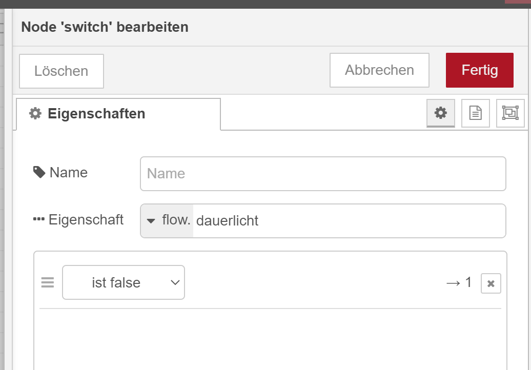

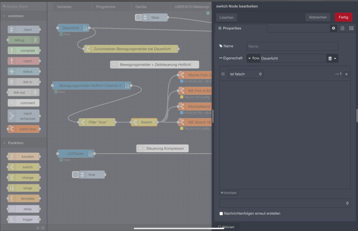

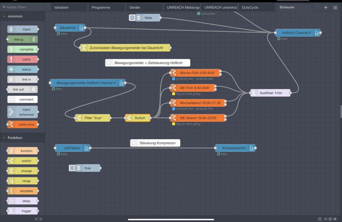

                @mickym Ach so dann halt 2 Switches hintereinander um die UND Bedingung zu formulieren. In der bestehenden SwitchNode filterst Du wahrscheinlich auf true vom Bewegungsmelder. Dann machst noch eine 2. Switch NOde dahinter mit der Du das Dauerlicht abfragst.
                ggf. musst halt in der ChangeNode die payload entsprechend wandeln, dass ein Boolean bei Dauerlicht gesetzt wird.
                In der 2. Switch Node hinter der 1. prüfst Du dann ab dass Dauerlicht false ist.
                  Marco0815 @mickym last edited by
                  @mickym also müsste ich jetzt konkret in meinem Fall die Flow variable im change Node so benennen: Schalter "Dauer Ein" Hoflicht Channel 3 oder verstehe ich da was falsch?
                  • mickym
                    mickym Most Active @Marco0815 last edited by mickym
                    @marco0815 Nein aus dem Homematic NOde kommt doch payload true oder false raus, je nachdem ob das Dauerlicht geschaltet ist oder nicht?? Die Flowvariable kannst Du nennen wie Du willst. Kannst es auf Dauerlicht lassen oder DauerlichtHof
                    Die 2. Switch NOde musst halt nur innerhalb des Bewegungsmelder Astes einbauen, damit das blockiert wird. Die Change NOde musst Du gar nicht weiter verbinden.
                      @mickym ok quasi so: IMG_0067.jpeg IMG_0066.jpeg IMG_0065.jpeg
                      • mickym
                        @marco0815 sagte in Function Node Grundlagen Node Red:
                        Genau: 👍 👍 👍
