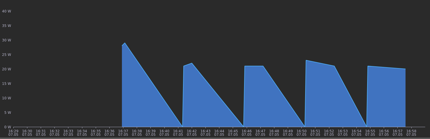

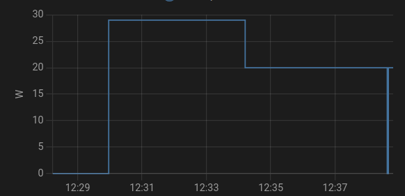

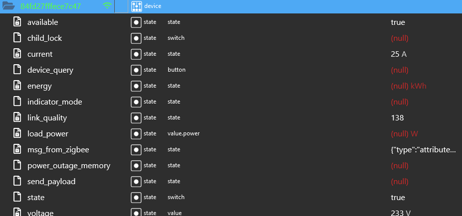

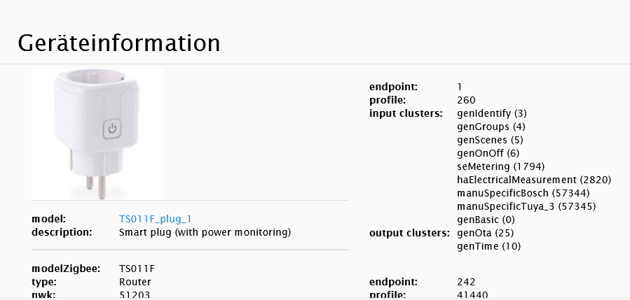

      ich habe 26 Aubess Zigbee Steckdosen bei mir im Haus installiert.
      Ich habe nun feststellen müssen, dass aus irgendeinem unerfindlichen Grund, alle paar Minuten die Strommessung auf 0 Watt geht. Normalerweise ca. 5 Sekunden, bis dann wieder der richtige Wert steht. Manchmal aber auch länger. Dies ist bei allen Steckdosen dieses Typs der Fall.
      Ich habe über den Zigbee Adapter in ioBroker nun auf einem davon ein Update installiert (von 1.0.12 auf 3.0.0), der Fehler besteht aber weiterhin.
      Hat jemand eine Ahnung was man tun könnte? Würde ungern so viele Steckdosen wieder tauschen.

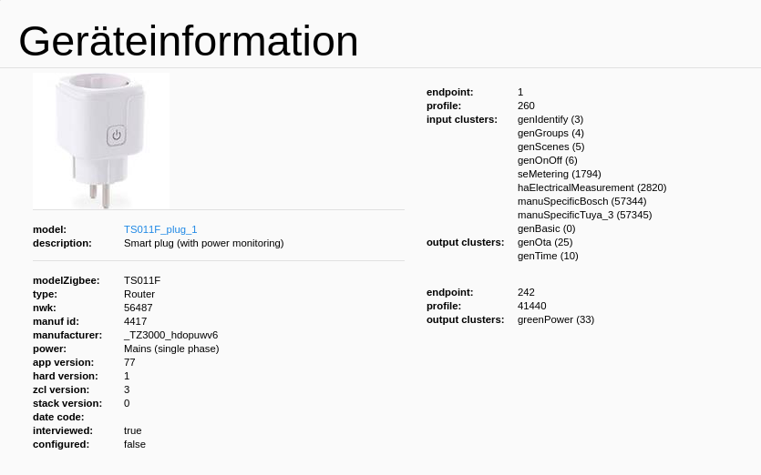

        Dieter_P @planetkeane last edited by Dieter_P
        @planetkeane
        zum Problem kann ich Dir leider nicht helfen.

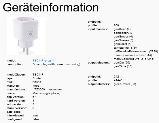

        Es scheint aber noch diverse Sub-Kategorien zu geben (siehe manufacturer). Meine "TS011F_plug_1" zeigen dieses Verhalten nicht, es gab auch nie ein FW-Update, dafür sind mir schon einige davon trotz geringer Last "abgeraucht". Für mich sind die Dinger am unteren Limit wenn nicht drüber was Qualität angeht.

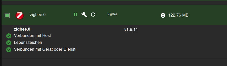

                  Der Adapter ist momentan auf Version 1.8.10.
                  Github finde ich nur Version 1.8.11 mit der Beschreibung "(arteck) fix compsite exposes with list"
                  Vielleicht ist es meine Unwissenheit, aber in der Version soll der Bug behoben sein?
                    arteck Developer Most Active @planetkeane last edited by
                    @planetkeane es liegt an dem converter.. also mach einfach
                    • planetkeane
                      planetkeane last edited by planetkeane
                      Version 1.8.11
                      Fehler besteht aber weiterhin. Zu sehen an dem rechten Abfall auf 0W

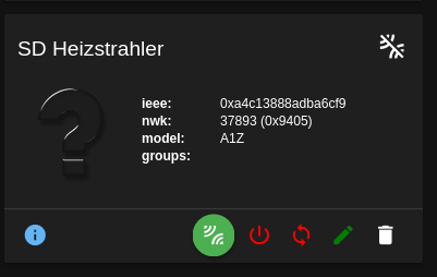

                      Edit: Ich sehe auch gerade, dass mit der neuen Version die NOUS A1Z Steckdosen nicht mehr erkannt werden
                      Nach downgrade auf 1.8.10 wieder erreichbar

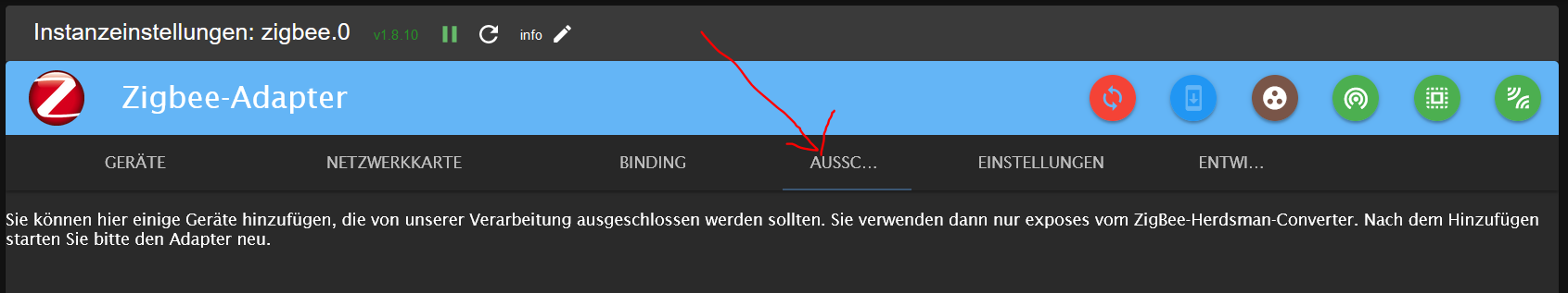

                        @planetkeane wenn du nicht so schnell währst..
                        also nochmal installier die Version von GIT und pack bitte die Dose unter Ausschiiessen rein..
                        neu start des adapter ..
                        planetkeane 1 Reply Last reply Reply Quote 0
                        • planetkeane
                          planetkeane @arteck last edited by
                          @arteck Sorry irgendwie verstehe ich nicht, was du genau möchtest.
                          Ich habe jetzt den Adapter über Github installiert.
                          NOUS A1Z werden nicht erkannt.
                          Die Aubess Steckdosen haben weiterhin den gleichen Fehler.

                              Gut, hab ich nun gemacht. Anschließend Adapter neugestartet.
                              Was bringt mir das jetzt? Ich kann die A1Z Steckdosen nicht mehr schalten und sehe auch keinen Stromfluss.
                              Mich wundert auch, dass diese bei der .11 Version als A1Z erkannt werden und nucht als plug_1.
                              Am Verhalten der Aubess Adapter hat sich ebenfalls nichts verändert.
                              Fazit: Außer dass die Steckdosen die bisher normal funktionierten nicht mehr funktionieren, hat sich am eigentlichen Problem nichts geändert

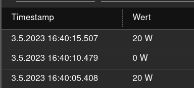

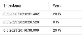

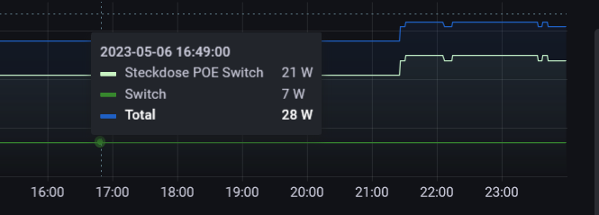

                                    @arteck Ich hab wieder die neuste Version von Git installiert. Fehler bisher noch vorhanden. 5 Sekunden lang Wert auf 0W
