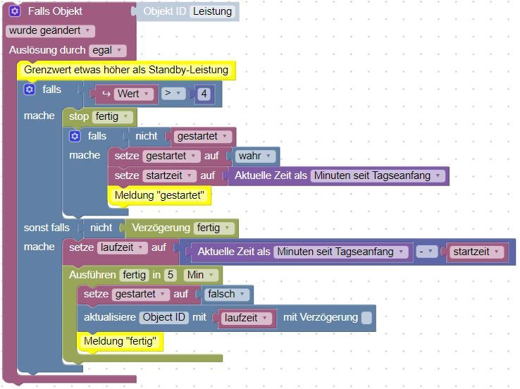

        Hallo, gibt es eine andere Möglichkeit als Screenshot das Blockly hier rein zu bringen?

          @derroadrunner sagte: Es soll die Meldung Spülmaschine fertig kommen
          Viel zu kompliziert und außerdem Trigger innerhalb eines Triggers!
          Einfaches Prinzip:
          EDIT: Ab Javascript-Version 7.0.5 funktioniert es so nicht mehr, da die Variable fertig bei Ablauf der Verzögerung automatisch auf null gesetzt wird.
          Alternative für "nicht Verzögerung fertig": "vorheriger Wert > 4".

              @homoran Würde ich gerne machen, nur das Skript ist so lang, dass es auf meinem Laptop nicht komplett zu sehen ist. Das wären dann vier Bilder. Oder gibt es da einen Trick den ich nicht kenne?
                derroadrunner @paul53 last edited by
                @paul53 Geht das Skript dann auch bei der Waschmaschine, die zwischen durch mal eine Pause einlegt?
                  paul53 @derroadrunner last edited by paul53
                  @derroadrunner sagte: Geht das Skript dann auch bei der Waschmaschine, die zwischen durch mal eine Pause einlegt?
                  Mit dem Timeout fertig werden die Pausen überbrückt. Es muss etwas länger sein als die längste Pause.

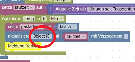

                      Frage?
                      Muss ich hier noch etwas ändern oder bleibt das so!
                        @derroadrunner sagte: Muss ich hier noch etwas ändern oder bleibt das so!
                        Erstelle einen eigenen Datenpunkt vom Typ "Zahl" für die Laufzeit unter "0_userdata.0" - natürlich nur, wenn die Laufzeit dargestellt werden soll. Andernfalls lösche die Variable und die damit verbundenen Operationen.
