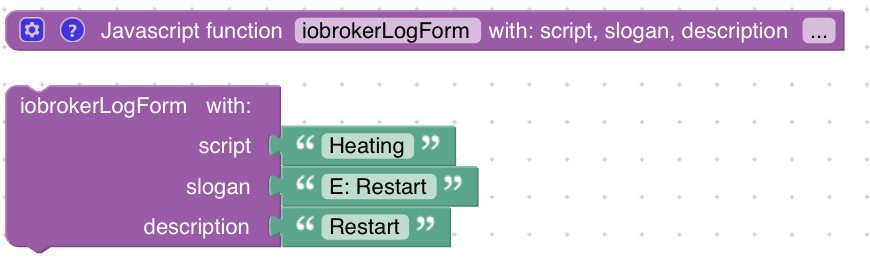

                      Das Blockly sieht dann zum Beispiel so aus:
                      Das ist ein sehr simples Beispiel, man kann natürlich beliebige Daten übergeben. Wie schon erwähnt setzte ich z.B. in einer anderen Form einen recht langen String aus vielen Werten mit Trennzeichen zusammen.
                      Der Inhalt der Javascript Funktion ist ein Einzeiler, es wird die globale Funktion aufgerufen:
                      AddEntryToIobrokerLogGoogleForm(script, slogan, description);
