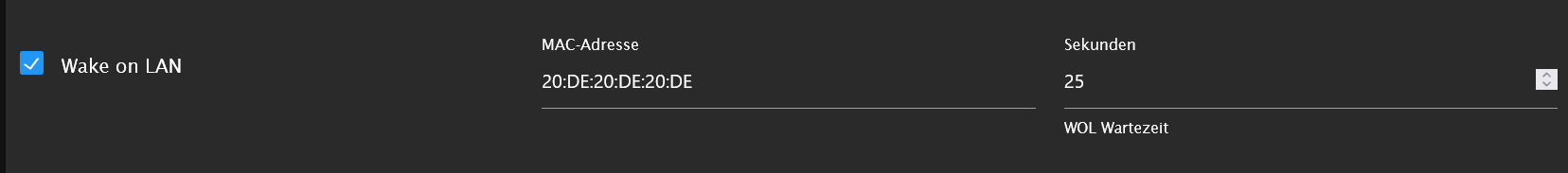

                [DEBUG] [mount] - Wake on LAN wait 25 Seconds for NAS!
                [DEBUG] [mount] - Wake on LAN MAC-Address: 20:DE:20:DE:20:DE
                Das sind die Standart - Einstellungen , die Mac-Adresse ist nur ein Muster !
                Beispiel :
                Da wird nichts aufgeweckt !

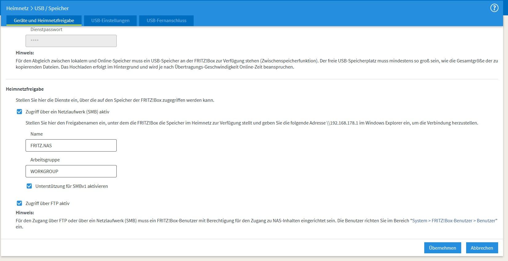

                            Hast du auch alle einstellungen auf der Fritzbox nochmal überprüft :
                            "Dateifreigabe auf der Fritz aktiviert (CIFS Protokoll), und SMB aktiv ?
                            • G
                              Gezi70 @Glasfaser last edited by
                              @glasfaser Zu CIFS Protokoll finde ich nichts, aber ansonsen...
                                Homoran Global Moderator Administrators @Gezi70 last edited by Homoran
                                @gezi70 sagte in Plötzliche Probleme mit Backup auf NAS:
                                CIFS = smb

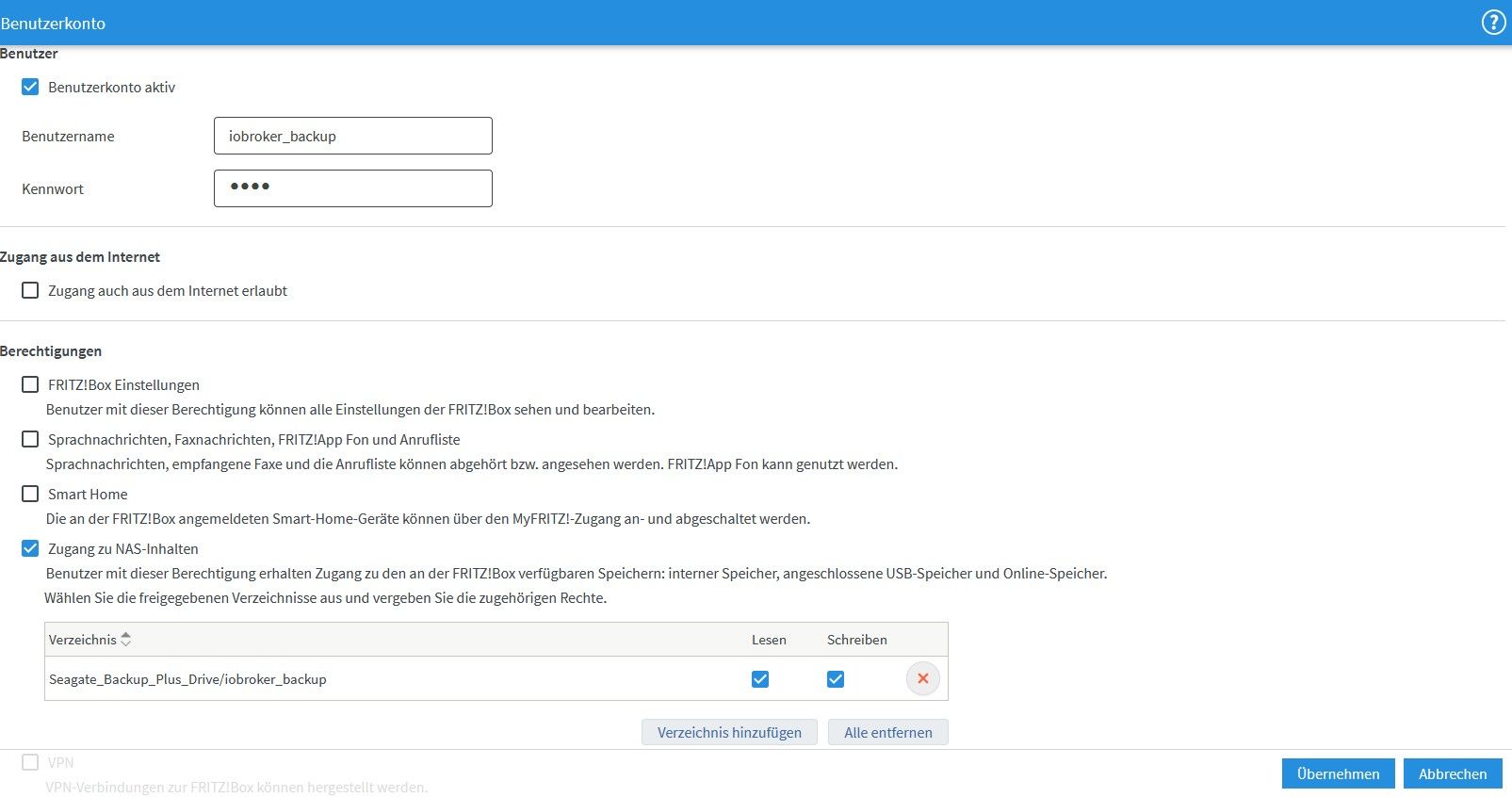

                                aber smbv1 würde ich deaktivieren.
                                und der unten erwähnte Nutzer existiert noch?
                                • G
                                  Gezi70 @Homoran last edited by
                                  smbv1 hab ich raus, der Benutzer ist noch aktuell...

                                      Die MAC - Adresse hab ich wieder rein...

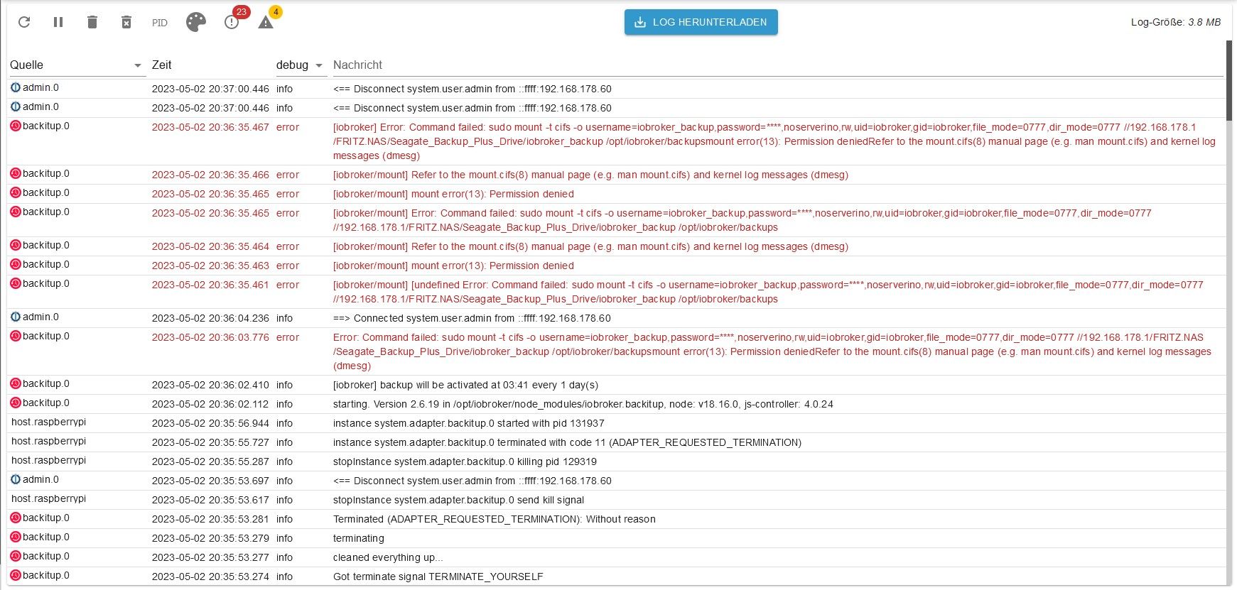

                                            Das Log spuckt aus:
