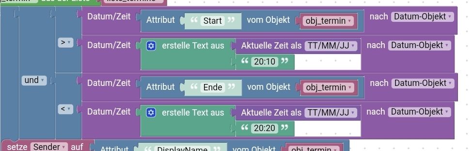

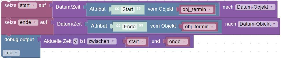

      ich probiere grad in einer Schleife die Werte zwischen 2 Uhrzeiten am heutigen Tag rauszufiltern.
      Habe schon einige Versuche durch, doch so ganz möchte es nicht.
      Im Moment sieht es wie folgt aus:
      Ich möchte alles zwischen 20:10 und 20:20 sehen.
      Das "obj_termin" für Start und Ende sehen (exemplarisch) wie folgt aus:
          "Start": "2023-05-03T08:45:00.000Z",
          "Ende": "2023-05-03T09:15:00.000Z",
      Das Datum was ich mir zusammenbastel sieht auch gut aus, wenn ich es Zb als JJJJ.MM.TT SS.mm.ss ausgebe.

        Versuche es mal so:

          Ich würde halt mit Stringvergleichen der Uhrzeit arbeiten, da Dich das Datum selbst nicht interessiert.

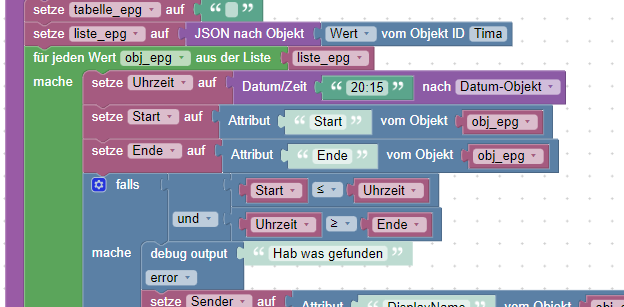

            Da kommt immer bis auf einmal false bei raus. Abgerufen wird das TV Programm von 7 Tagen und 14 Sendern.
            Möchte es aber den ganzen Tag abfragen können.
            Was kommt heute Abend um viertel nach 8.

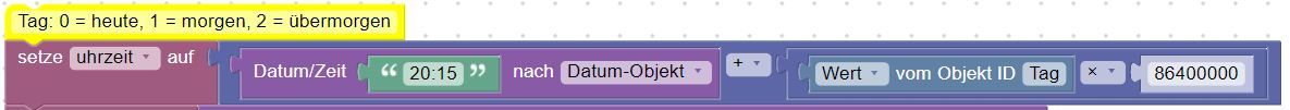

              Mache es auf die Art, da ich später noch die Abfrage für morgen und übermorgen machen möchte. Dann kann ich da einfach die entsprechenden ms drauf rechnen.
                Homoran Global Moderator Administrators @David G. last edited by
                @david-g sagte in Falls Zeit zwischen xx und xx:
                klar, da läuft nur eins zur Zeit, oder?
                das ist aber ganz eine andere Aufgabe.
                Im Moment wird geprüft was jetzt läuft.
                sonst müsstest du auf die aktuelle Zeit
                wenn du um 12:00 abfragen willst was später kommt.

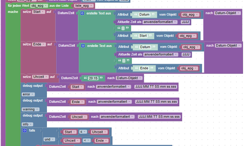

                  In meinen Screenshot versuche ich zu prüfen was um 20:15 (+/- manchmal fangen die Sachen ja was früher oder später an) läuft indem ich prüfe ob es 5 min vorher anfängt später endet. Edit beim später enden liegt glaube mein Fehler
                  EDIT
                  Hatte einen Logigfehler.
                  Muss natürlich prüfen ob Start nach 20:10 und vor 20:20 liegt.
                  Klappt aber auch so nicht ^^

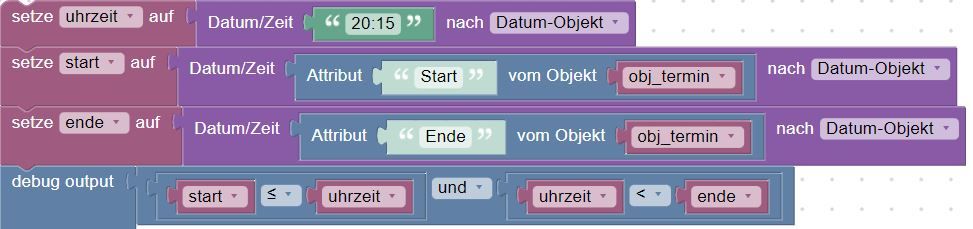

                                paul53 @David G. last edited by paul53
                                @david-g sagte: Was kommt heute Abend um viertel nach 8.
                                Also nicht mit aktueller Uhrzeit, sondern mit vorgegebener Uhrzeit heute?

                                  So scheint garnichts ausgefiltert zu werden.
                                  (zudem fällt es dort schwer, noch 1 oder 2 Tage aufzuaddieren).
                                      @david-g
                                      Mein Test hat mit dem Objekt aus diesem Beitrag funktioniert.

                                      Wenn es nicht nur die Sendungen von heute sein sollen, muss ein Datum mitgegeben werden. Es darf aber nicht im Format "TT/MM/JJ" sein, da das falsch interpretiert wird, sondern es muss im Format "JJJJ/MM/TT" sein.
                                      Alternativ kann man für morgen auch 86400000 ms auf die Uhrzeit addieren. Das funktioniert auch problemlos über Monatsgrenzen.

                                        Ich sehe im Bild nichts wo ein Tag angegeben wird.
                                        Oder holt er sich diesen bei der Konvertierung nach dem Datum-ObjectID?
                                        Auch nichts zum aufaddieren.

                                            @david-g sagte: Ich sehe im Bild nichts wo ein Tag angegeben wird.
                                            Wenn kein Datum angegeben ist, wird automatisch das heutige Datum verwendet.
