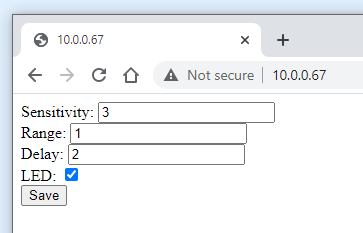

      Zur Konfiguration kann eine einfache Weboberfläche genutzt werden.

      Nach dem Zusammenau, muss man auf der Weboberfläche erstmal die Parameter konfigueren:
      Sensitivity: Wert 0-9 (0 wenig sensibel - 9 sehr sensibel)
      Range: Reichweite in meter
      Delay: Verzögerung wie lange noch eine Präsenz gemeldet werden soll, nachdem keine Person mehr im Bereich des Sensor ist. Hier hat sich ein Wert von 3[sekunden] als gut erwiesen.
      LED: ob die onboard LED des Sensors blinken soll

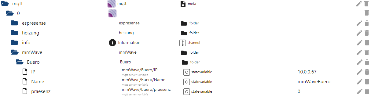

      Für die Einbindung in den iobroker, ist der MQTT-Adapter erforderlich
      Einbindung sieht folgendermaßen aus:
