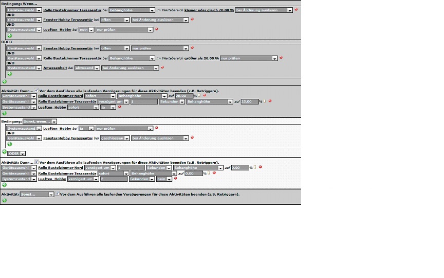

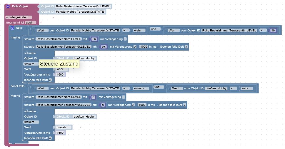

      Hallo Leute,
      ich steh auf dem Schlauch und benötige mal Hilfe!
      Ich habe versucht mein HM Programm in Blockly nach zu klicken, bekomme es aber nicht zum laufen.
      Vielleicht kann mir mal einer die Richtung zeigen?
      Hier mein HM-Programm
      und so mein Blockly Versuch
      Es verurscht auch folgenden Fehler:
      Error by subscription: empty ID defined. All states matched.
      Ich hab schon alles Mögliche zusammen geklickt, nur bei mir hat es noch nicht klick gemacht. :roll:

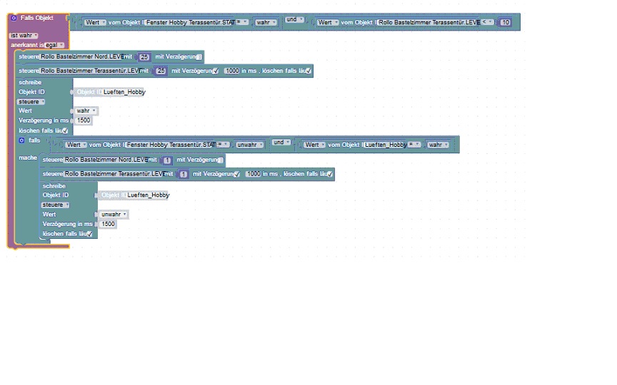

        So könnte es am Anfang aussehen:
        Bei solchen Fragen habe ich dann auch immer gleich Fragen 🙂
        Kann man im Trigger-Block eine UND-Abfrage nehmen? Bei mir ist es ja ODER… würde ich mit der UND das System weniger auslasten?

          Hallo lobomau,
          Danke dein Beispiel hat schon gereicht!
          Ich hab es jetzt so gemacht!
          Fehlermeldung ist weg und es funktioniert ! 😄
