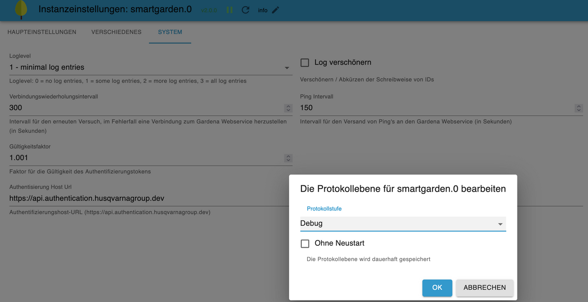

                      Debug Modus mal aktiviert im Adapter? Was spuckt er dann aus?
                      Debug-Modus? Ich habe das LogLvl auf 3 gestellt, um zu sehen, was passiert.
                      Meinte den in der Instanz, dass er alles ausspuckt:
