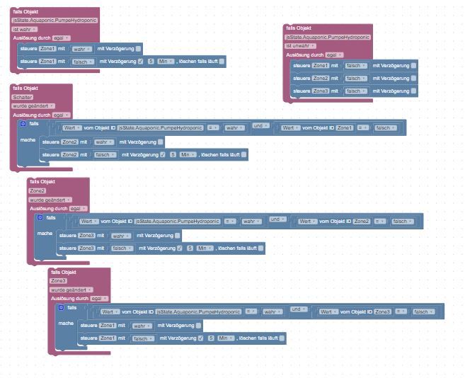

          Grisu73 @Homoran last edited by
          Sorry hatte Anhang vergessen...denke das geht auch "eleganter"...wäre Supi wenn ich nen Vorschlag von Euch bekommen könnte....Danke

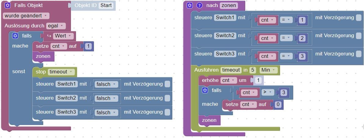

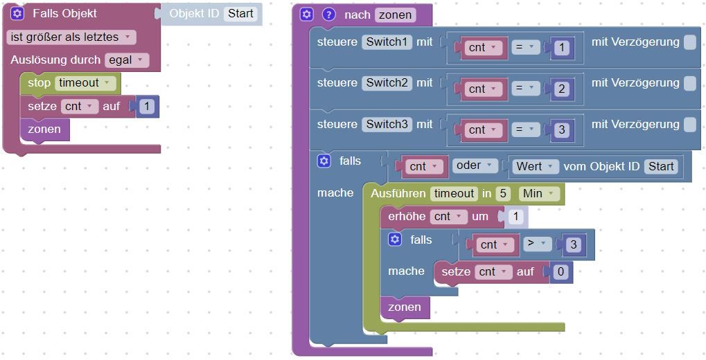

            paul53 @Grisu73 last edited by paul53
            @grisu73
            Wenn die Pause auch 5 Minuten betragen kann:

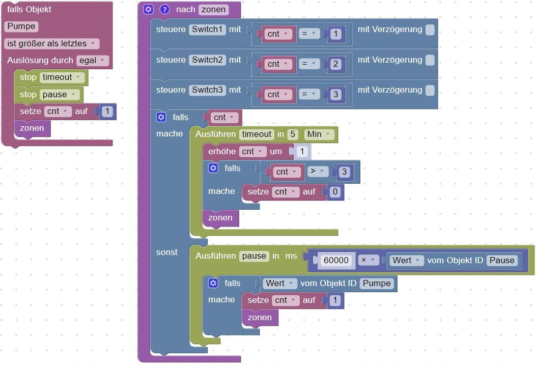

                        @grisu73 sagte in Zeitsteuerung 3 Shellys nacheinander ablaufen lassen...:
                        wenn PumpeHydroponic true ist oder wird soll der Zyklus abgearbeitet werden
                        Das könnte so aussehen?
                        Oder müssen alle Zonen schließen, wenn die Pumpe aus ist?

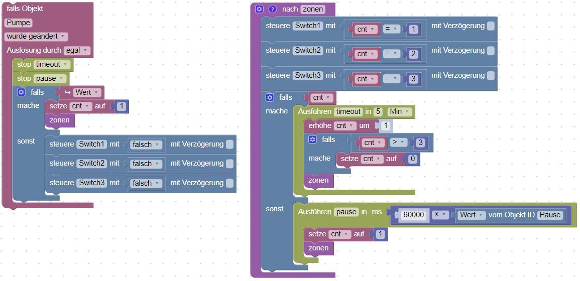

                                Mit Pausendauer aus einem Datenpunkt (in Minuten):
                                  @grisu73
                                  Fall, dass alle Zonen schließen sollen, wenn die Pumpe ausschaltet:
                                  • G
                                    Grisu73 @paul53 last edited by
                                    @paul53 Danke Dir ! Sehr geil...hat mir sehr geholfen !
