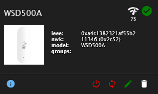

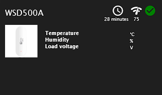

        arteck Developer Most Active @chrissi1 last edited by
        @chrissi1 zeigmal die Kachel und das Info dazu
          MARTHoss last edited by

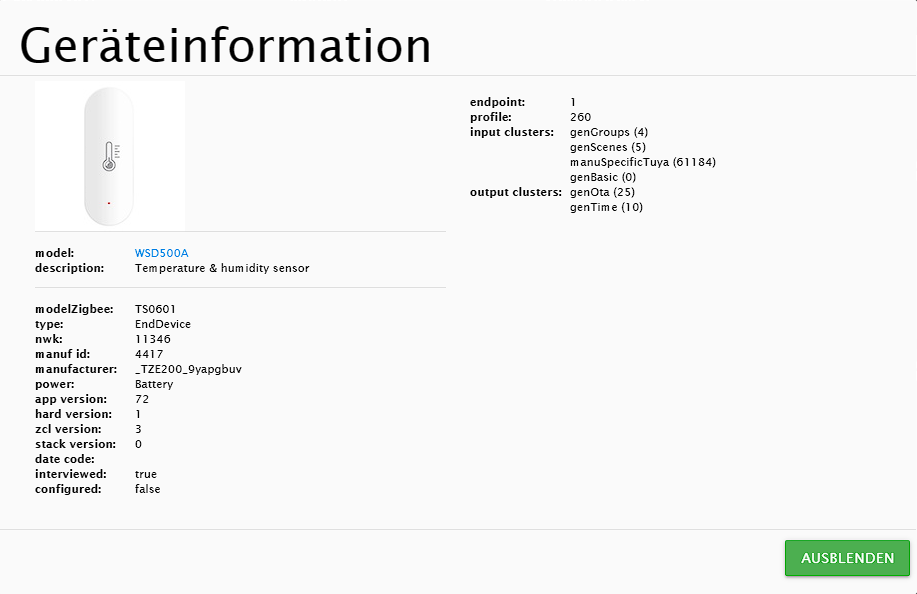

          Habe ebenfalls das Problem, deshalb häng ich mal die Daten an.

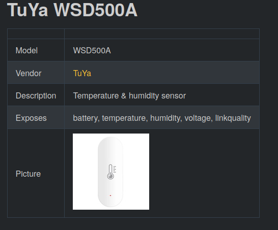

          Hatte bei blakadder gesehen, dass die Zigbee-ID "TS0201" laufen soll, die ich hier allerdings habe sind "TS0601" und wahrscheinlich kommen deshalb keine Werte an.
          Error: Device 0xa4c13827b212c816 "TS0601" not described in statesMapping.. undefined
          Welche Maßnahmen kann ich jetzt ergreifen?

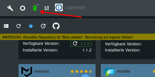

            A Former User @MARTHoss last edited by
            @marthoss sagte in Zigbee - Tuya Temperatursensor WSD500A:
            Moin,
            ja, sieht komisch aus
            68a25570-8fb4-4a7d-a560-24f7b328de8f-grafik.png -> 1bc54e26-5215-4d3f-9ff8-476feca3c6c7-grafik.png

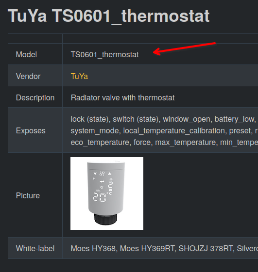

            Aber
            9221e6ad-1709-4e37-93c9-9c3a493ba871-grafik.png -> 54c81835-3d1d-4a17-bb43-bf5116ce244e-grafik.png

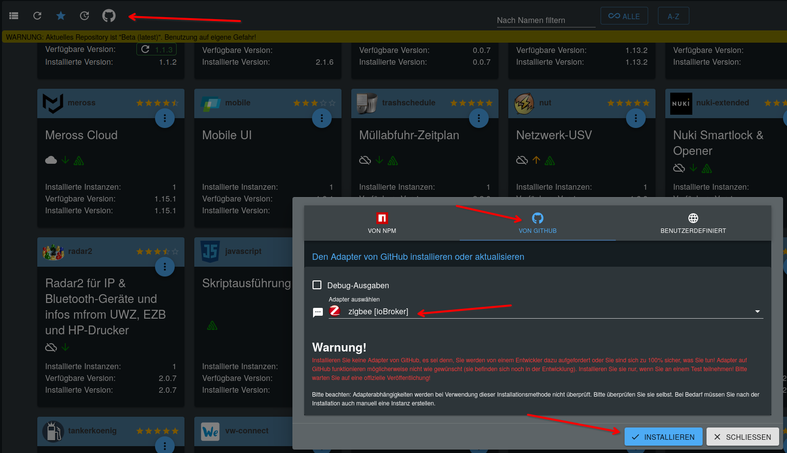

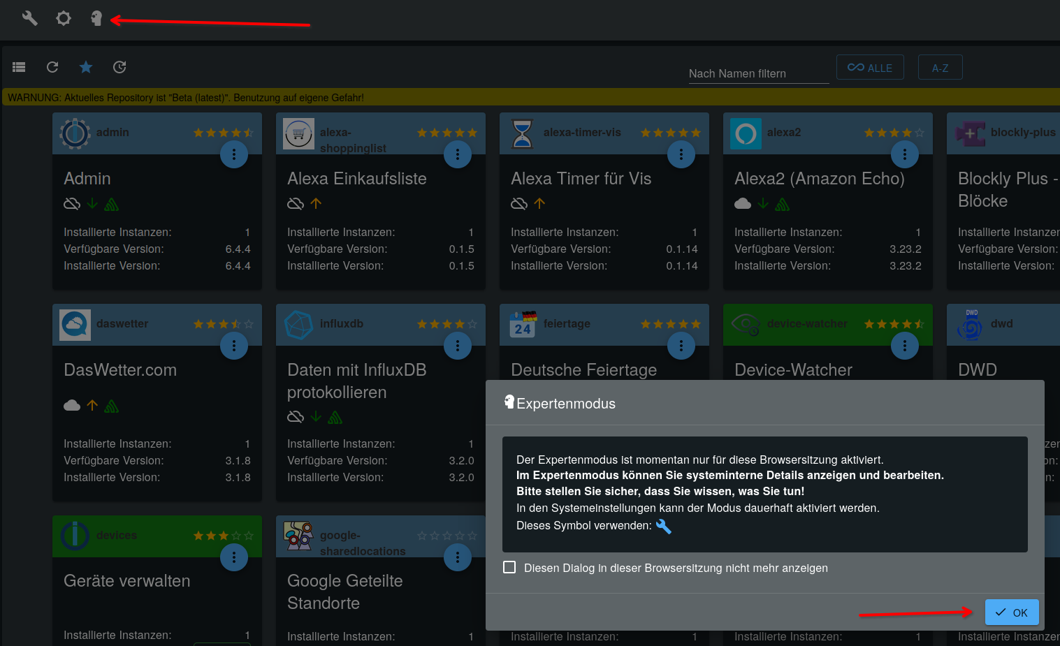

            Ich kann nicht einschätzen wie fit Du im Umgang mit ioBroker bist, somit ist das mit Vorsicht zu genießen. Du könntest einmal die Version 1.8.11 des Adapters probieren.
            Anschließend den Expertenmodus wieder ausschalten.
            VG
            Bernd
            arteck M 2 Replies Last reply Reply Quote 0
              arteck Developer Most Active @Guest last edited by
              @dp20eic was sieht da komisch aus.. das ist Tuya.. die werden nach Model und zigbeeModel unterschieden..
              bei den ist es sehr kompliziert.. Tuya halt..
