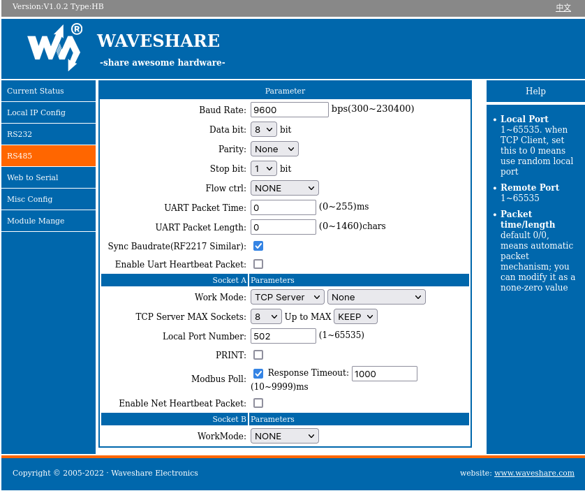

      Ich habe eine Waveshare RS232/485 to ETH im Netzwerk.

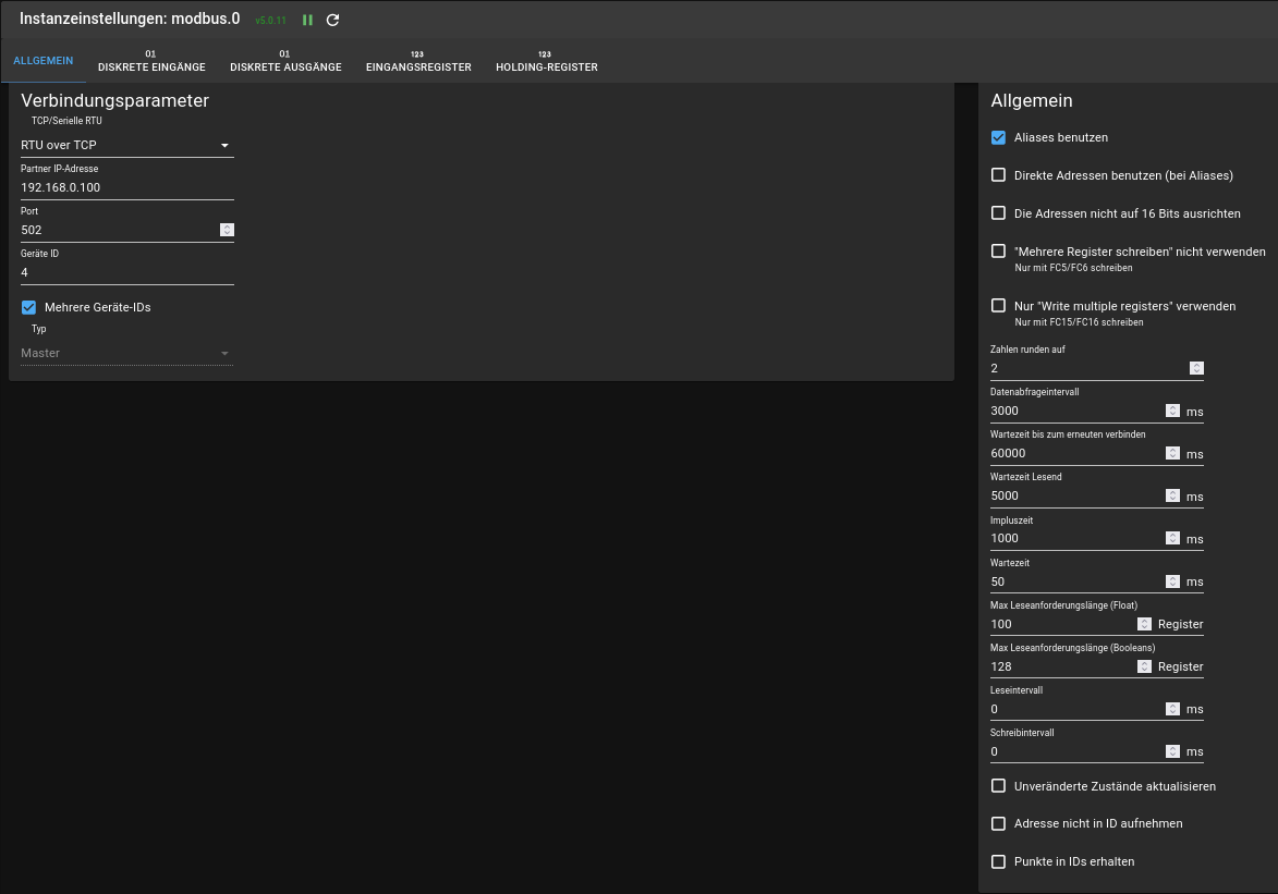

      Die Iobroker Modbus einstellung sieht so aus.
      Das Gerät hat soweit eine Verbindung, habe dies auch mittels einem Modbus Tool getestet, das R4AVA07 antwortet in dem Modbus Tool auch.
      Es scheitert einfach an den Eingangsregister Einstellungen im Modbus Adapter.

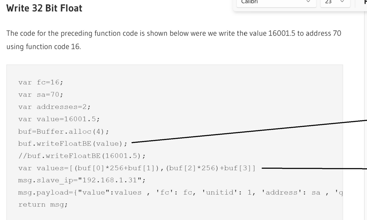

            Ansonsten hat Steve (ist zwar Node Red Guru) auch in JS gezeigt, wie Du Werte über die Zerlegung in das high und low Array in Modbus schreibst.
            Deswegen schau Dir mal diesen Thread an: https://forum.iobroker.net/topic/65273/node-red-modbus und dann das Javascript von Steve: https://stevesnoderedguide.com/modbus-writing-data
            Der hat ein paar Beispiele, wie Du bestimmte Werte konvertieren musst.

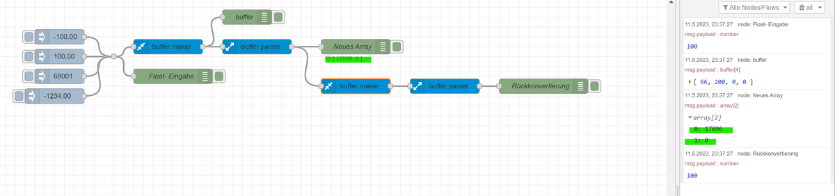

            Ich hab hier mal einen Flow der Konvertierung vor und rückwärts gemacht:
            Sprich Du musst die beiden Bytes wieder in einen Buffer umwandeln.
            Ich hab mal das was in dem Flow rückkonvertiert wurde in JS umgesetzt:
