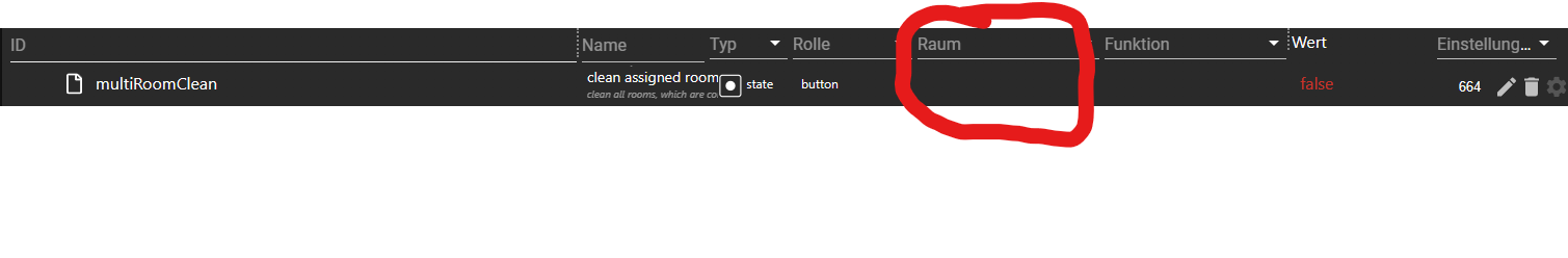

      Ist es möglich mit Blockly den "Raum" eines Datenpunktes zu ändern?
      Für die Zimmerreinigung mit dem Roborock S7 möchte ich so die zu reinigende Räume eintragen.
        MCU last edited by
        @kusi
        Man muss sich dazu eine javascript-Funktion basteln.
        getObject(id,true) -> setObject mit neuem Room

          haus-automatisierung Developer Most Active @Kusi last edited by haus-automatisierung
          @kusi sagte in "Raum" von einem Datenpunkt mit Blockly zuordnen:
          Wenn Du dort den Raum setzt, dann fügst Du den State nur zu den Aufzählungen hinzu. Ich glaube nicht, dass der Roborock Adapter die Raumliste nutzt?!
          Zumal der Name des Zustandes ja eher vermuten lässt, dass man dort nur eine Option aktiviert (ja/nein). Ist ja boolean.
          Ansonsten kann man z.B. so ein State (Zustand) zu einem Enum (Aufzählung) hinzufügen:
          https://github.com/haus-automation/iobroker-script-examples/blob/main/objects-states/add-objectid-to-enum.md

            Kusi @haus-automatisierung last edited by
            @haus-automatisierung sagte in "Raum" von einem Datenpunkt mit Blockly zuordnen:
            Doch, ich habe es getestet.
            Fügt man bei "Raum" die zu reinigenden Räume hinzu und setzt dann denn State auf "true", dann beginnt die Reinigung der ausgewählten Räumen.

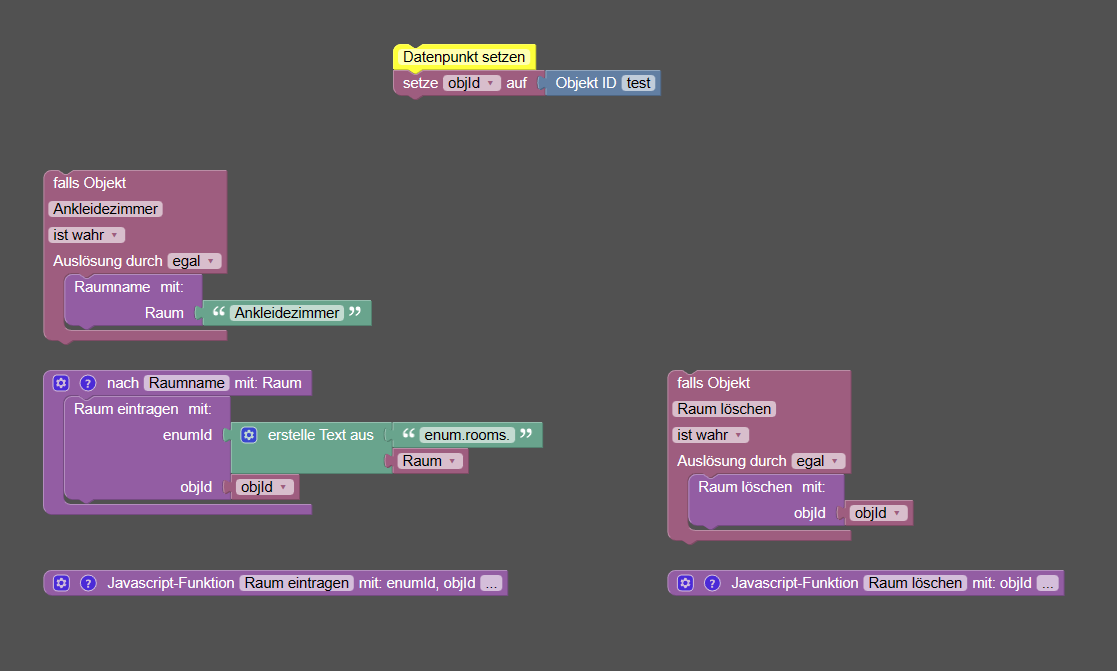

                              @mcu Herzlichen Dank, es klappt. So sieht nun der Teil aus für das Eintragen des Raumes und Löschen vom Raum.
                                <variables>
                                  <variable id="m5[!xu|Wi0|iUPD0]$(n">enumId</variable>
                                  <variable id="bew6)lW6-(k7ff;qA4o=">objId</variable>
                                  <variable id="~ij?Yx^iTdvm/69t5MMk">Raum</variable>
                                </variables>
                                <block type="comment" id="^vx4q,|Hp?5}y[]{%oI*" x="538" y="-213">
                                  <field name="COMMENT">Datenpunkt setzen</field>
                                    <block type="variables_set" id="aGTG1Sk.woJi$Bn)JC?G">
                                      <field name="VAR" id="bew6)lW6-(k7ff;qA4o=">objId</field>
                                        <block type="field_oid" id="SEniN^*TqD%`9wriO1-G">
                                          <field name="oid">0_userdata.0.test</field>
                                <block type="on" id="IB$_f2$p}D,k`h8bD)+d" x="188" y="-87">
                                  <field name="OID">0_userdata.0.Roborock_S7.Reinigung_starten.Räume.Ankleidezimmer</field>
                                    <block type="procedures_callnoreturn" id="Sp!m7mrW#r*H71cM*:ok">
                                      <mutation name="Raumname">
                                        <arg name="Raum"></arg>
                                      </mutation>
                                      <value name="ARG0">
                                        <block type="text" id="eKxdbi_aTq[w!k0C3I~w">
                                          <field name="TEXT">Ankleidezimmer</field>
                                <block type="procedures_defnoreturn" id="8nsaO;9MQ.;T8wDeK=}z" x="188" y="113">
                                  <mutation>
                                    <arg name="Raum" varid="~ij?Yx^iTdvm/69t5MMk"></arg>
                                  </mutation>
                                  <field name="NAME">Raumname</field>
                                  <statement name="STACK">
                                    <block type="procedures_callcustomnoreturn" id="j3=]hsERc$+:wG-[n}*X">
                                      <mutation name="Raum eintragen">
                                        <arg name="enumId"></arg>
                                        <arg name="objId"></arg>
                                      </mutation>
                                      <value name="ARG0">
                                        <block type="text_join" id="40dMHfUzYC2hFANB}0Bq">
                                          <value name="ADD0">
                                            <block type="text" id="PX#i`.J.^04x5lZ~.aje">
                                              <field name="TEXT">enum.rooms.</field>
                                          <value name="ADD1">
                                            <block type="variables_get" id="3tp[McyNX%VXBk=AaDB=">
                                              <field name="VAR" id="~ij?Yx^iTdvm/69t5MMk">Raum</field>
                                      <value name="ARG1">
                                        <block type="variables_get" id="4hC{Mhp;GdUXMb=2eMcU">
                                <block type="on" id="L%ST#I.PnkvpTL#~v;cf" x="812" y="113">
                                  <field name="OID">0_userdata.0.Roborock_S7.Reinigung_starten.Raum_löschen</field>
                                    <block type="procedures_callcustomnoreturn" id="O]i(NdwAZ]EOTm^fG*6J">
                                      <mutation name="Raum löschen">
                                      </mutation>
                                      <value name="ARG0">
                                        <block type="variables_get" id="D(W1E=C~n]=1pC-]]1.,">
                                <block type="procedures_defcustomnoreturn" id="}HM6fh4VbzlJ6Y-~?QB*" x="188" y="313">
                                  <mutation statements="false">
                                    <arg name="enumId" varid="m5[!xu|Wi0|iUPD0]$(n"></arg>
                                    <arg name="objId" varid="bew6)lW6-(k7ff;qA4o="></arg>
                                  </mutation>
                                  <field name="NAME">Raum eintragen</field>
                                  <field name="SCRIPT">aWYgKGV4aXN0c09iamVjdChvYmpJZCkpIHsNCiAgICBpZiAoZXhpc3RzT2JqZWN0KGVudW1JZCkpIHsNCiAgICAgICAgY29uc3QgZW51bU9iaiA9IGdldE9iamVjdChlbnVtSWQpOw0KDQogICAgICAgIGlmIChlbnVtT2JqLnR5cGUgPT09ICdlbnVtJykgew0KICAgICAgICAgICAgaWYgKCFlbnVtT2JqLmNvbW1vbi5tZW1iZXJzLmluY2x1ZGVzKG9iaklkKSkgew0KICAgICAgICAgICAgICAgIGVudW1PYmouY29tbW9uLm1lbWJlcnMucHVzaChvYmpJZCk7DQogICAgICAgICAgICAgICAgc2V0T2JqZWN0KGVudW1JZCwgZW51bU9iaik7DQogICAgICAgICAgICB9DQoNCiAgICAgICAgICAgIHJldHVybiB0cnVlOw0KICAgICAgICB9IGVsc2Ugew0KICAgICAgICAgICAgdGhyb3cgbmV3IEVycm9yKGBUYXJnZXQgb2JqZWN0IHdpdGggSUQgJHtlbnVtSWR9IGlzIG5vdCBhbiBlbnVtYCk7DQogICAgICAgIH0NCiAgICB9IGVsc2Ugew0KICAgICAgICB0aHJvdyBuZXcgRXJyb3IoYEVudW0gd2l0aCBJRCAke2VudW1JZH0gZG9lcyBub3QgZXhpc3RgKTsNCiAgICB9DQp9IGVsc2Ugew0KICAgIHRocm93IG5ldyBFcnJvcihgT2JqZWN0IHdpdGggSUQgJHtvYmpJZH0gZG9lcyBub3QgZXhpc3RgKTsNCn0NCg==</field>
                                <block type="procedures_defcustomnoreturn" id="9f.]bC!e2ZsV2r}U3iJn" x="812" y="313">
                                  </mutation>
                                  <field name="NAME">Raum löschen</field>
                                  <field name="SCRIPT">aWYgKGV4aXN0c09iamVjdChvYmpJZCkpIHsgIA0KICAgIGNvbnN0IGlkT2JqID0gZ2V0T2JqZWN0KG9iaklkLHRydWUpOw0KICAgIGxldCBlbnVtQXJyID0gaWRPYmouZW51bUlkczsNCiAgICBpZihlbnVtQXJyLmxlbmd0aD4wKXsNCiAgICAgICAgZm9yKGxldCBpPTA7aTxlbnVtQXJyLmxlbmd0aDtpKyspew0KICAgICAgICAgICAgbGV0IGVudW1PYmogPSBnZXRPYmplY3QoZW51bUFycltpXSk7DQogICAgICAgICAgICBjb25zdCBpbmRleCA9IGVudW1PYmouY29tbW9uLm1lbWJlcnMuaW5kZXhPZihvYmpJZCk7DQogICAgICAgICAgICBpZiAoaW5kZXggPiAtMSkgeyANCiAgICAgICAgICAgICAgICBlbnVtT2JqLmNvbW1vbi5tZW1iZXJzLnNwbGljZShpbmRleCwgMSk7DQogICAgICAgICAgICAgICAgZXh0ZW5kT2JqZWN0KGVudW1BcnJbaV0sIHsNCiAgICAgICAgICAgICAgICAgICAgICAgIGNvbW1vbjogew0KICAgICAgICAgICAgICAgICAgICAgICAgICAgIG1lbWJlcnM6IGVudW1PYmouY29tbW9uLm1lbWJlcnMNCiAgICAgICAgICAgICAgICAgICAgICAgIH0NCiAgICAgICAgICAgICAgICB9KTsNCiAgICAgICAgICAgICAgICAgICAgDQogICAgICAgICAgICB9DQogICAgICAgIH0NCiAgICB9ZWxzZXsNCiAgICAgICAgbG9nKGBPYmplY3Qgd2l0aCBJRCAke29iaklkfSBoYXZlIG5vIEVudW1gLCd3YXJuJyk7DQogICAgfQ0KfSBlbHNlIHsNCiAgICB0aHJvdyBuZXcgRXJyb3IoYE9iamVjdCB3aXRoIElEICR7b2JqSWR9IGRvZXMgbm90IGV4aXN0YCk7DQp9</field>
                                Kusi @MCU last edited by Kusi
                                @mcu Herzlichen Dank nochmals für eure Hilfe.
