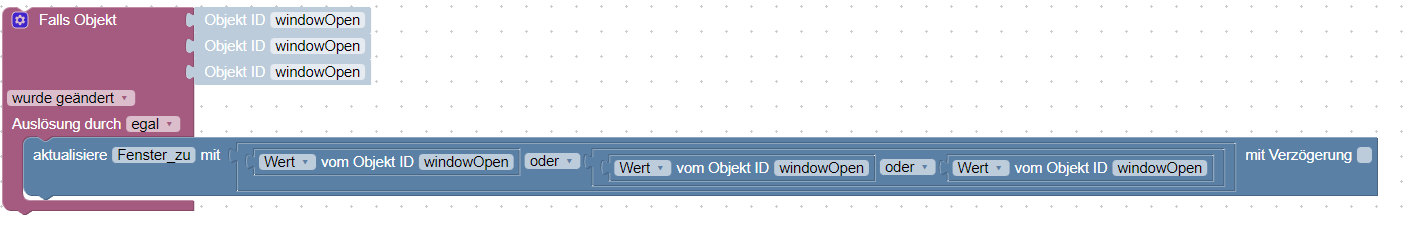

      Ich möchte auf meiner ibroker Home-Seite eine Übersicht, ob alle Fenster (zurzeit 3) geschlossen sind. Dazu eine UND-Verknüpfung der homematic Sensoren (state), es soll dann eine optische Anzeige erfolgen. Leider kann ich kein JS sondern versuche mich an blockly.
      Hoffentlich kann mir jemand Helfen Gruß Klaus

        @dergraue Dazu brauchst du aber keine UND-, sondern eine ODER-Verknüpfung!

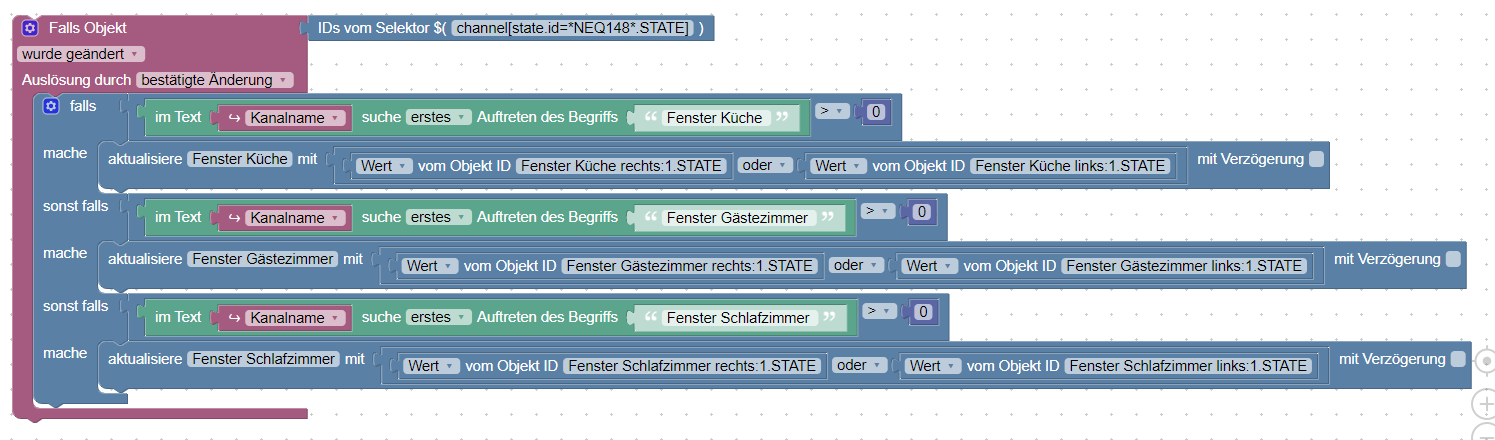

        Ich mache mir so aus 2 Sensoren (an zwei Fenstern) einen gemeinsamen State, damit ich beide Rollläden (die über nur einen Aktor gesteuert werden) steuern kann:
        So sieht mein Blockly für 3 solcher Fenster aus:
        Gruß Bernd

          @cluni sagte in UND-Verknüpfung in Blockly:
          Geht beides.
          • Prüfen ob alle Fenster geschlossen sind (UND)
          • Prüfen ob ein Fenster geöffnet ist (ODER)
          Cluni 1 Reply Last reply Reply Quote 2

              DerGraue @Cluni last edited by
              @cluni
              Besten Dank für die Unterstützung, ich habe jetzt auch auf positive logik umgestellt und arbeite mit ODER (Fenster auf).
              Gruß Klaus
