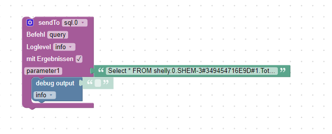

            Danke für den Hinweis. Leider stehe ich wirklich auf dem Schlauch und weiss nicht, wie ich das ins Blockly umsetzen soll. Ich habe mir das hier gebastelt, bekomme aber keine Rückwerte angezeigt. Wie kann ich mir das Ergebnis meiner SQL-Query anzeigen lassen?
            Ist meine SQL-Query so überhaupt korrekt bzw. steht der Datenpfad genau so wie im orignialen Shelly-Adapter auch im SQL-Adapter?
            Select * FROM shelly.0.SHEM-3#349454716E9D#1.Total.ConsumedPower
            oder müsste er so lauten?
            Select * FROM SHEM-3#349454716E9D#1.Total.ConsumedPower
            Bin für jede Hilfe sehr dankbar!

              @roga sagte in Datenpunkt mit Blockly aus SQL-History auslesen:
              Nein, in SQL speichert man in Tabellen. Die Daten vom ioBroker liegen in verschiedenen Tabellen. Wenn Du nach der Objekt-ID filtern möchtest, dann musst Du einen Join auf eine andere Tabelle durchführen. Und wenn Du mit * selektierst, bekommst Du ja alle Ergebnisse.
              Lass doch die Datenbank für Dich rechnen. Ich kann hier nur keinen SQL-Grundkurz in dem Thread erstellen um alles zu erklären. Daher ja der andere Vorschlag ohne Custom Queries. Dann braucht man auch kein SQL-Wissen.

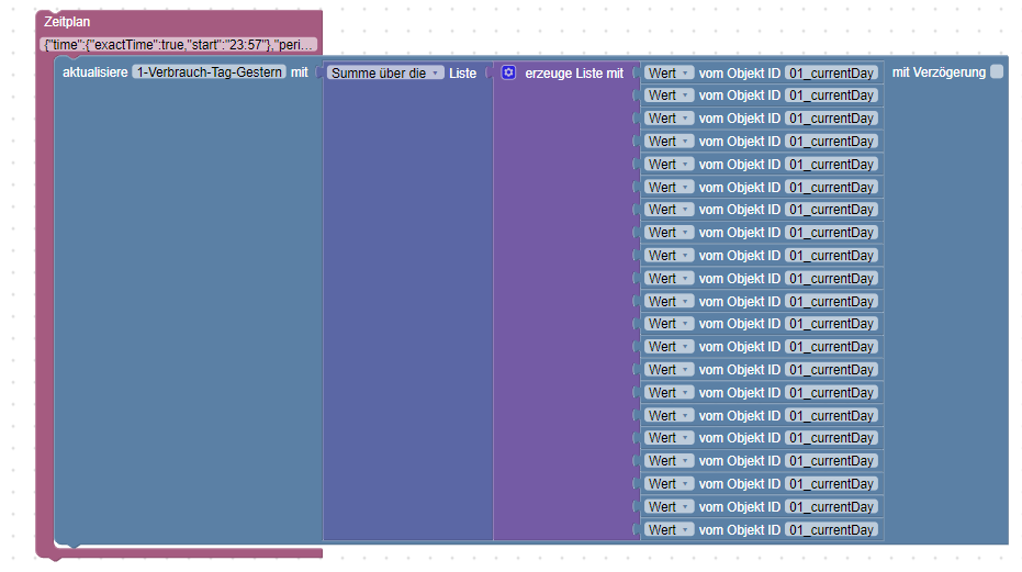

                    ich mache es wie folgt:
                    Mit dem Sourceanalytix-Adapter die einzelnen werte der Strom Verbraucher loggen.
                    Dann Habe ich mir einen Datenpunkte erzeugt im Beispiel 1-Verbrauch Tag-Gestern.
                    Dieser Punkt wird einmal am Tag um 23:57 Uhr mit den Werten aus dem Sourceanalytix-Adapter aktualisiert:
                    Das könnte man dann weiter spielen für Woche - Monat - Jahr.
                    Vielleicht Hilft es dir ja weiter....
