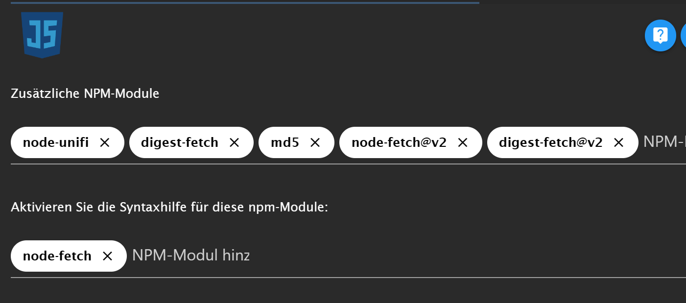

      Hallo, seit einigen Monaten benutze ich einen Script um auf meinem Smartphone benachrichtigungen zu erhalten, wenn jemand unsere Haustür klingel benutzt. Leider funktioniert das Script seit dem 20.04.23 nicht mehr und ich erhalte die folgenden Errors, wenn ich das Script im Javascript Adapter starten möchte. Hat sich da vielleicht etwas geändert oder habt ihr vielleicht eine Ahnung wieso das Script nicht mehr funktioniert?
      23:49:22.667 error javascript.0 (31732) script.js.common.Klingel: Error [ERR_REQUIRE_ESM]: require() of ES Module /opt/iobroker/node_modules/iobroker.javascript/node_modules/digest-fetch/digest-fetch-src.js from /opt/iobroker/node_modules/iobroker.javascript/lib/sandbox.js not supported.
      23:49:22.667 info javascript.0 (31732) script.js.common.Klingel: registered 0 subscriptions, 0 schedules, 0 messages, 0 logs and 0 file subscriptions
      23:49:22.668 error javascript.0 (31732) script.js.common.Klingel: TypeError: DigestFetch is not a constructor
      23:49:22.668 error javascript.0 (31732) at new DahuaVTO (script.js.common.Klingel:88:26)
      23:49:22.668 error javascript.0 (31732) at script.js.common.Klingel:517:1
      23:49:22.668 error javascript.0 (31732) at script.js.common.Klingel:518:3

            Max789 @OliverIO last edited by
            @Glasfaser in der config war diggest hinterlegt, es hat ja auch sehr lange gut funktioniert.
            @oliverio danke für den Tipp, habe zwar jetzt lange rumgemacht aber letztendlich durch folgende Schritte lösen können:
            Bei JavaScript Adapter diggest-fetch gelöscht. Anschließend
            npm uninstall node-fetch
            Danach node-fetch@2 als NPM Modul in den Adaptereinstellungen eingefügt.

                  entfernt in den javascript einstellungen zunächst die zusätzliche bibliothek digest-fetch, speichert und schließt dann die konfiguration.
                  danach fügt ihr
                  digest-fetch@latest
                  hinzu.
                  Danach müsste es funktionieren

                    Die Version 3 ist nur noch in ESM möglich, dazu müsste man die Skripte anpassen. Wir löschen jetzt die V3:
                    cd /opt/iobroker/node_modules/iobroker.javascript/
                    npm uninstall digest fetch
                    Im javascript adapter löschen wir das digest-fetch raus und schreiben digest-fetch@v2 rein:
                    Adapter neu starten und in der Konsole die Version prüfen:
                    npm ls digest-fetch
                    iobroker.inst
                    |-iobroker.javascript
                      |-digest-fetch@2.0.3
                    ggf. muss man das auch mit node-fetch machen.
