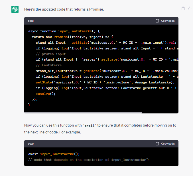

              wollte mal ein wenig spielen - habe das in chatgpt eingegeben - kannst es ja mal testen
              async function input_lautstaerke() {

              man kann da auch gut lernen und ausprobieren indem man rücksprache hält - muss natürlich immer getestet werden, da noch in der entwicklung
              beispiel:
              frage:
              schreibe eine javascript function die hintereiander 3 andere funktionen mit await aufruft. die 3 anderen functionen sollen mit axios.get  je einen wert von einer webseite holen - die drei funktionen sollen jeweils als eigenständige function definiert sein
              antwort:
