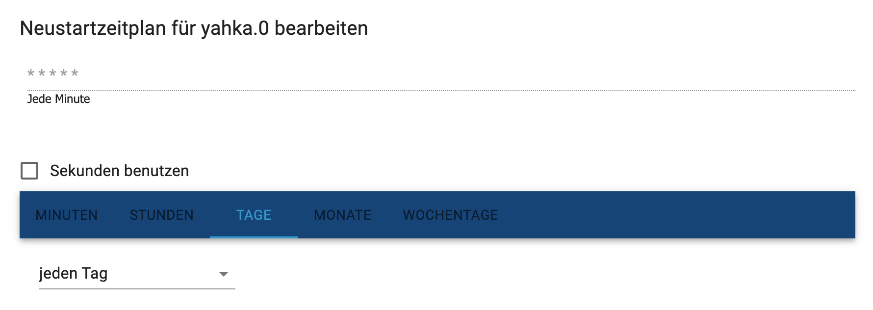

      Guten Morgen, ich bin absoluter Neuling beim ioBroker. Ich versuche bei einem Adapter einen automatischen Neustart zu hinterlegen. Die Konfigurationsmöglichkeit habe ich gefunden. Allerdings ist es mir nur möglich, jede Minute oder jede Sekunde den Adapter neu zu starten. Das macht keinen Sinn. Die Einstellung mit den 5 Sternen ist ausgegraut. Hat mir jemand einen Tipp?
      Vielen Dank für die Hilfe.

        @michavs Du kannst bei Minute, Stunde, Tage, usw von "jede" auf "bestimmte" umstellen und dann das Passende jeweils setzen. Das "ausgegraute" ist auch nix zum editieren sonder dort wird Dir angezeigt wie der Cron ausgeführt wird.
        Allerdings frag ich mich warum man den yahka nach Zeitplan neu starten will 🤔

          @djmarc75 Vielen Dank fürs "auf die Sprünge helfen". Mein Denkfehler lag daran, dass ich nur "Tage" ausgewählt hatte. Man muss Minuten und Stunden auch auswählen, was jetzt logisch ist.
          Ich hatte jetzt mehrfach das Problem, dass die Geräte im Homekit nicht mehr erreichbar waren. Ein Neustart des Adapters hat das Problem behoben.
