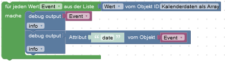

      ich hole mir mit dem ical-Adapter meine Kalendereinträge und versuche diese nun zu verarbeiten.
      Der Adapter liefert ein Array der Form:
      [{JSON1},{JSON2},{JSON3}]
      Ich möchte die Liste nun Event-einzeln verarbeiten. Allerdings habe ich scheinbar mit dem Konverter Probleme.
      Mein Debug-Skript sieht wie folgt aus:
      Der output allerdings so:
      Das JSON wird richtig ausgegeben, allerdings klappt entweder die Umwandlung zum Objekt nicht oder die Abfrage des date-Attributs.
      Wo könnte mein Fehler liegen?

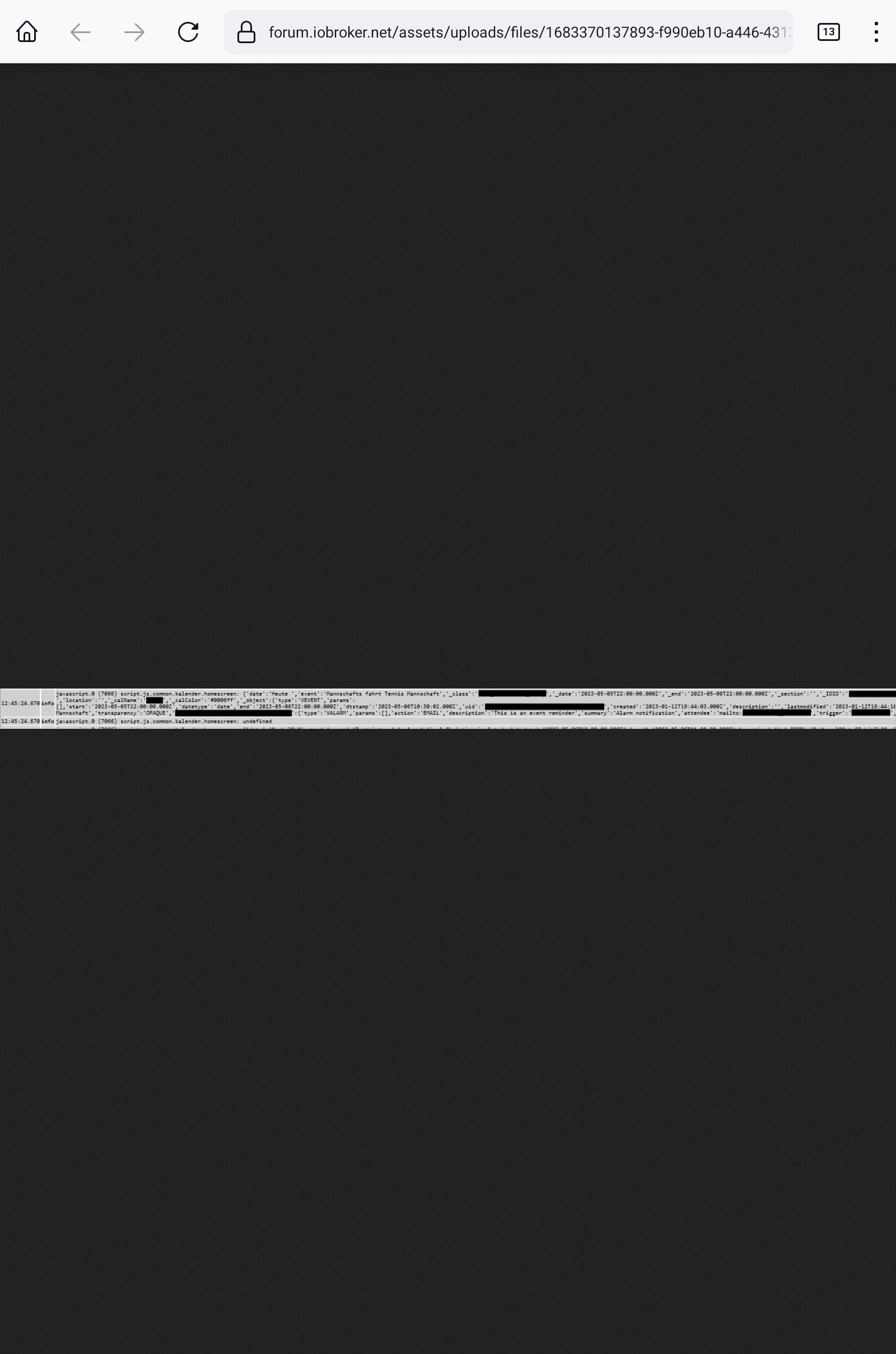

        @christiansr Den Output bitte in Codetags setzen, kann man so nicht lesen 🙂
          Homoran Global Moderator Administrators @ChristianSr last edited by
          @christiansr wenn ich das hier richtig enziffere ist event (??) undefined.
            paul53 @ChristianSr last edited by paul53
            @christiansr sagte: klappt entweder die Umwandlung zum Objekt nicht
            Event enthält bereits ein Objekt. Man sieht es an den Hochkommata im Log. Ein JSON hat Anführungszeichen.

              debug-output 1:
              javascript.0 (7066) script.js.common.kalender.homescreen: {'date':'Heute ','event':'Mannschafts fahrt Tennis Mannschaft','_class':'XXX','_date':'2023-05-05T22:00:00.000Z','_end':'2023-05-06T22:00:00.000Z','_section':'','_IDID':'XXX','_allDay':true,'_private':false,'_rule':' ','location':'','_calName':'XXX','_calColor':'#0006ff','_object':{nicht so wichtig}}
              debug-output 2
              javascript.0 (7066) script.js.common.kalender.homescreen: undefined
                Homoran Global Moderator Administrators @paul53 last edited by Homoran
                @ChristianSr
                Wie vrmutet und bereits Paul schreibt
                @paul53 sagte in Probleme mit JSON nach Objekt:
                war auf dem Screenshot am Handy nicht genau zu erkennen

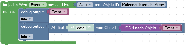

                • ChristianSr
                  @paul53 said in Probleme mit JSON nach Objekt:
                  prima.
                  das war die Lösung. Die Konvertierung rausgenommen und nun läufts:
