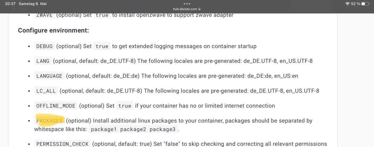

        Schau Dir mal die Beschreibung zum Image an. Es gibt eine Möglichkeit im Rahmen der Erstellung des Containers Pakete nachinstallieren zu lassen.
        Hab ich aber auch noch nicht gemacht.

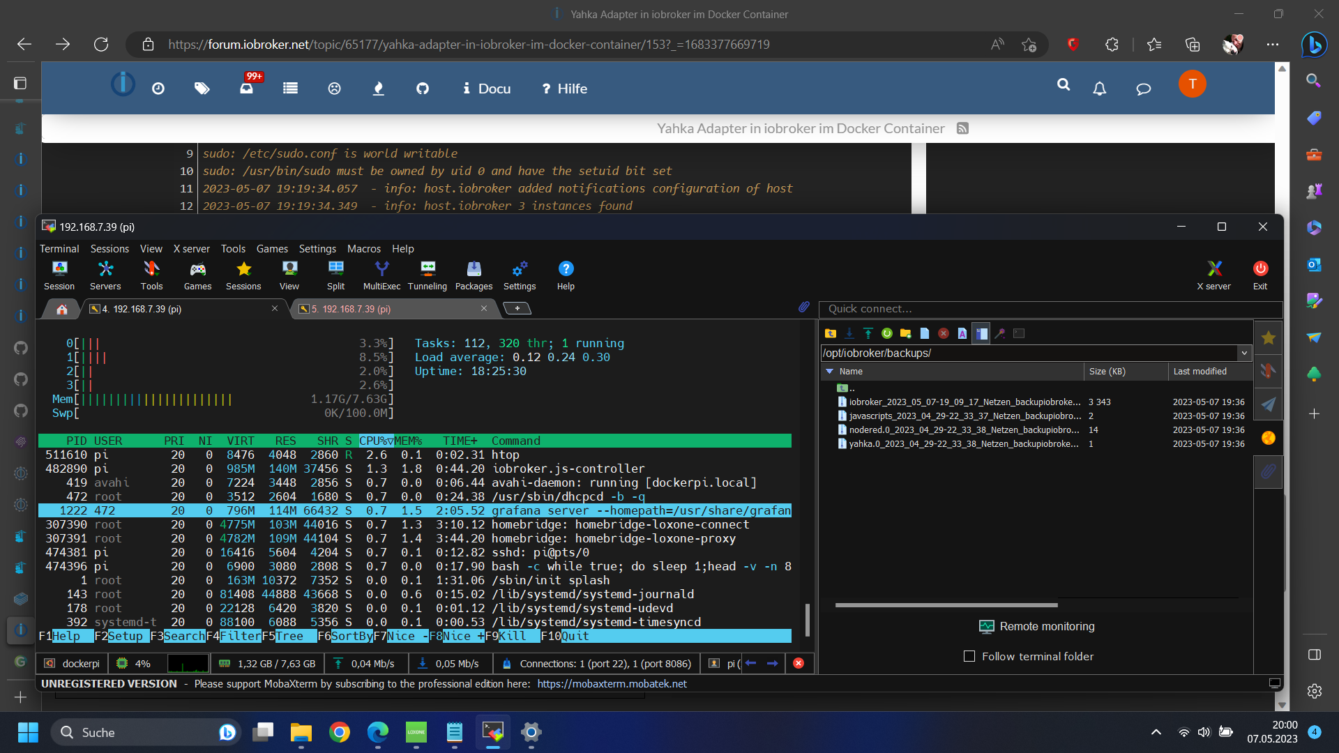

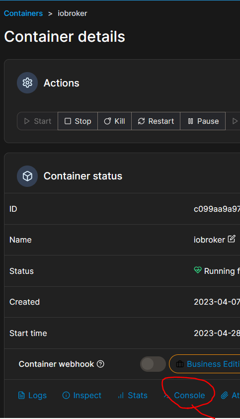

                      Tomme @Glasfaser last edited by

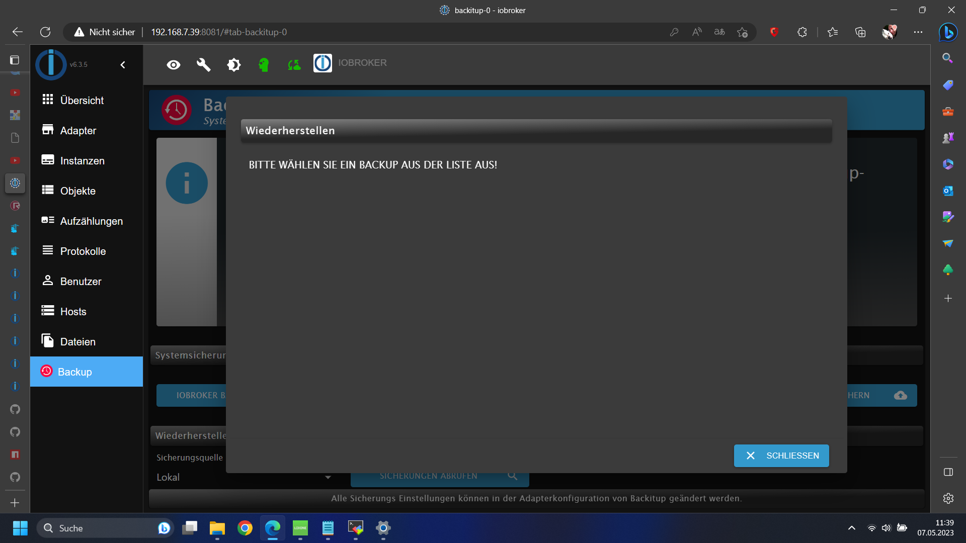

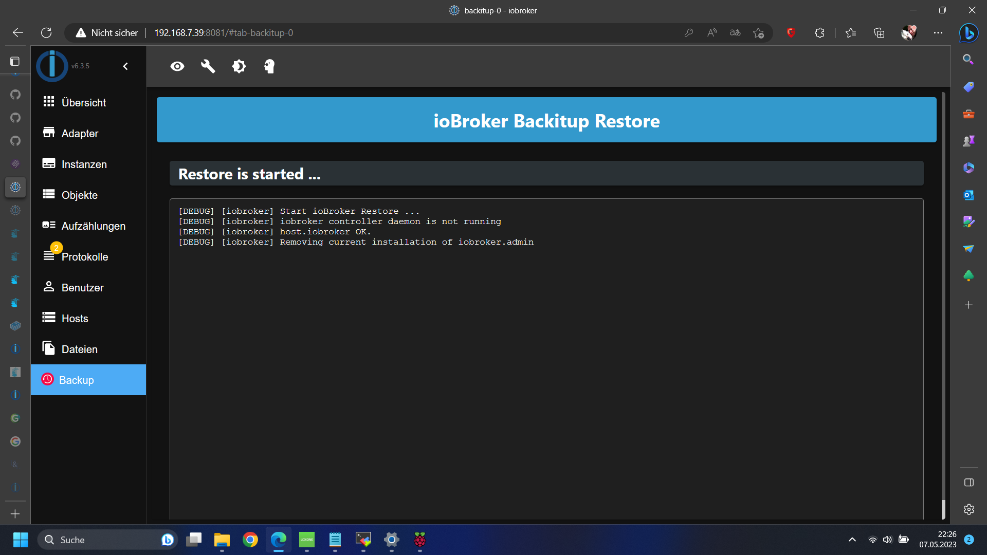

                                  @glasfaser
                                  so ich habe noch eine weile rumgefummelt aber ohne erfolg ...
                                  im moment kann ich nicht einmal ein backup wieder einspielen ... er zeigt einfach keine an im lokalen ordner ... ich kann zwar eins machen und das steht auch in der backitup übersicht und wird auch unter backups abgelegt aber ein restore ist nicht möglich da es nicht angezeigt wird ... läuft also ... ich habe wenn ich den container neu gemacht habe auch den ordner /opt/iobroker gelöscht sonst ließ sich kein neuer Container anlegen wenn der Ordner nicht leer ist ... aber trotzdem kann ich die backups nicht finden die ich kurz zuvor gemacht habe und auch die nicht wo alle einstellungen drin sind ...
                                  bei yahka hat sich auch nichts getan und in der console bekomme ich fehler bei egal welchen befehl ich ausführen will ... selbst restore über die kommandozeile schlägt fehl da ich iobroker stopen soll was aber nicht geht da endet ein daemon mit pid xyz aber wenn ich dann iob status eingebe steht da gestartet und restore geht nicht weil iob noch läuft ...
                                  aber schön schnell neu aufsetzen geht dank deiner hilfe ja jetzt mit 2 klicks ... habe mir ein template von dem stack gemacht ... das ist total cool!
                                  und logs kann ich jetzt auch sehen wie auch die konsole aber da ist bestimmt auch was faul egal was ich mache meckert der rum:

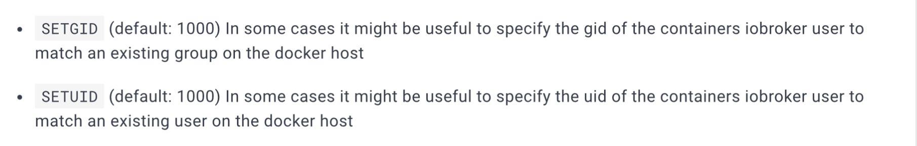

                                    Tomme @Tomme last edited by
                                    @tomme sagte in Yahka Adapter in iobroker im Docker Container:
                                    https://docs.buanet.de/iobroker-docker-image/docs/

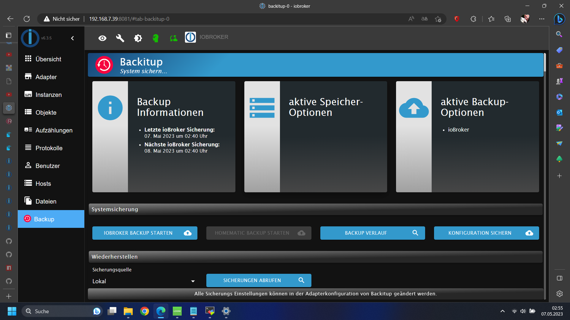

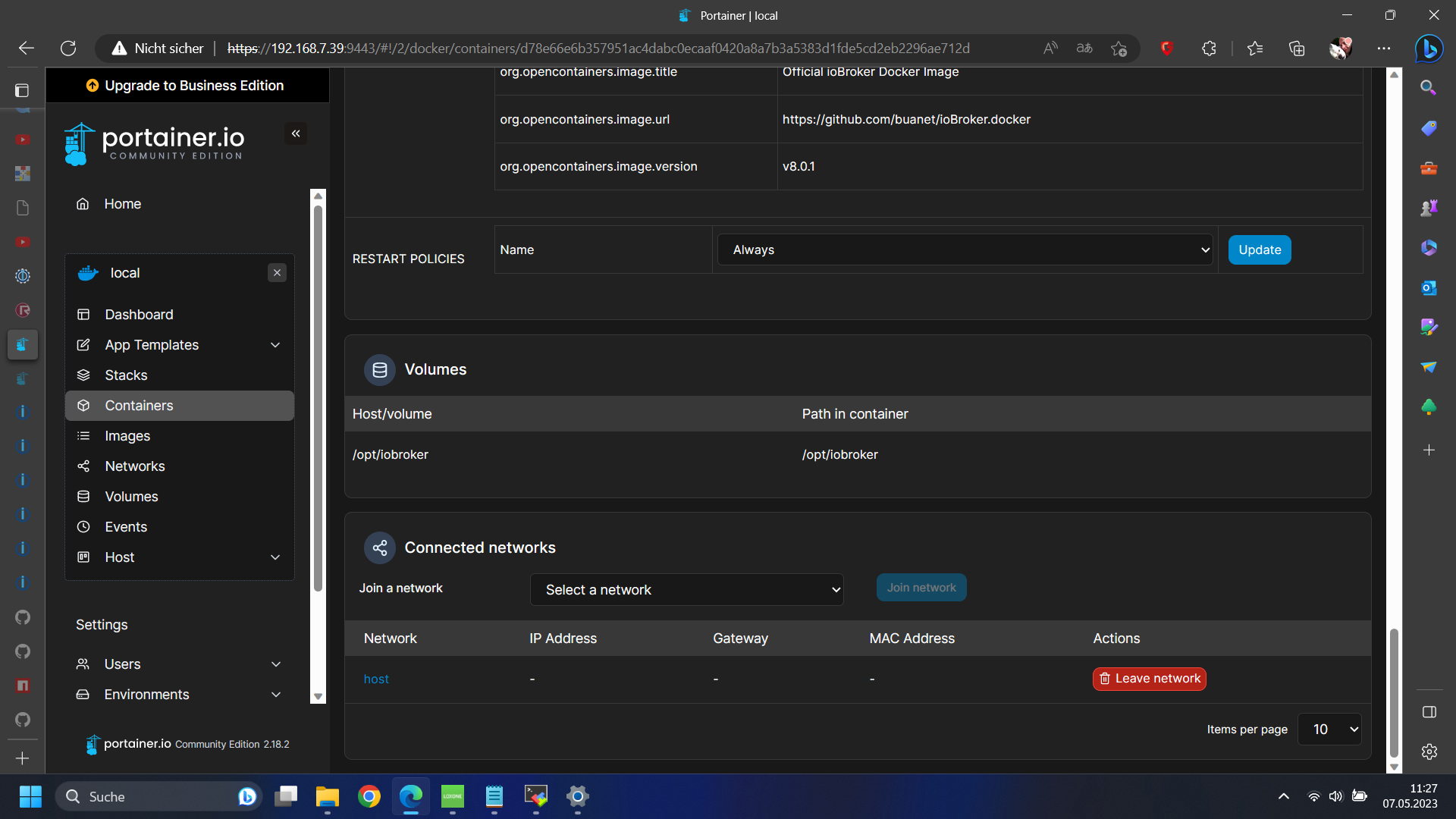

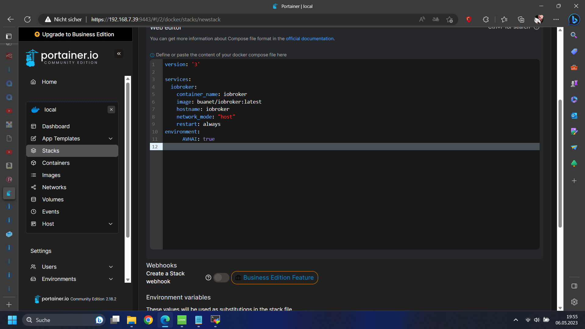

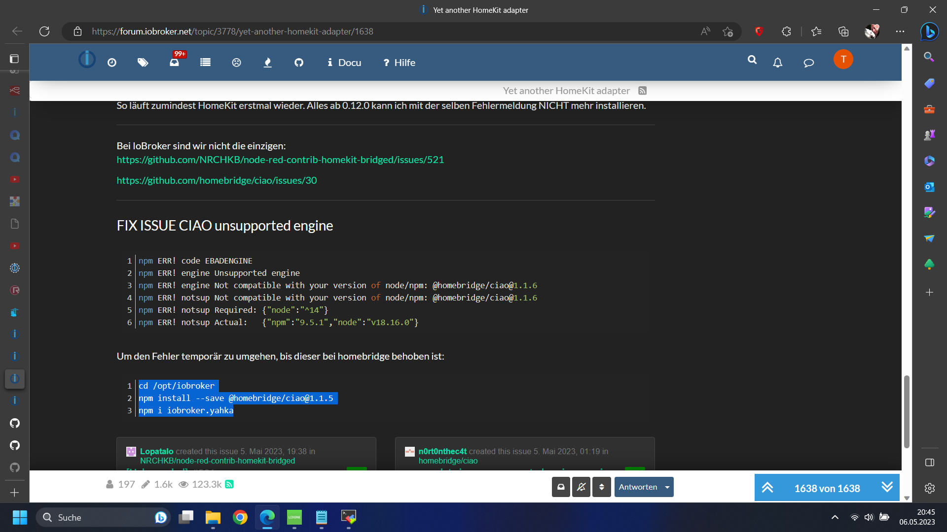

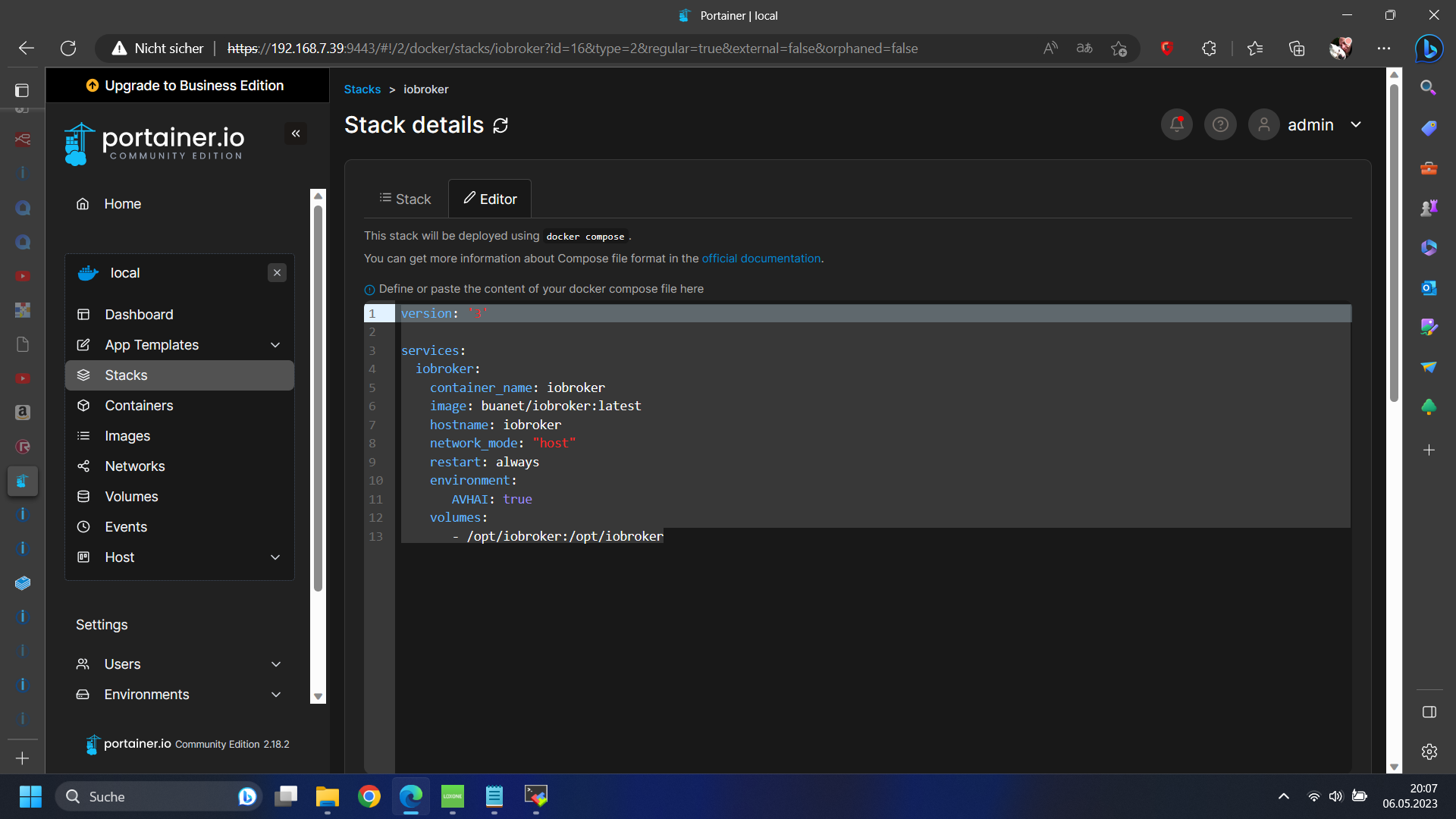

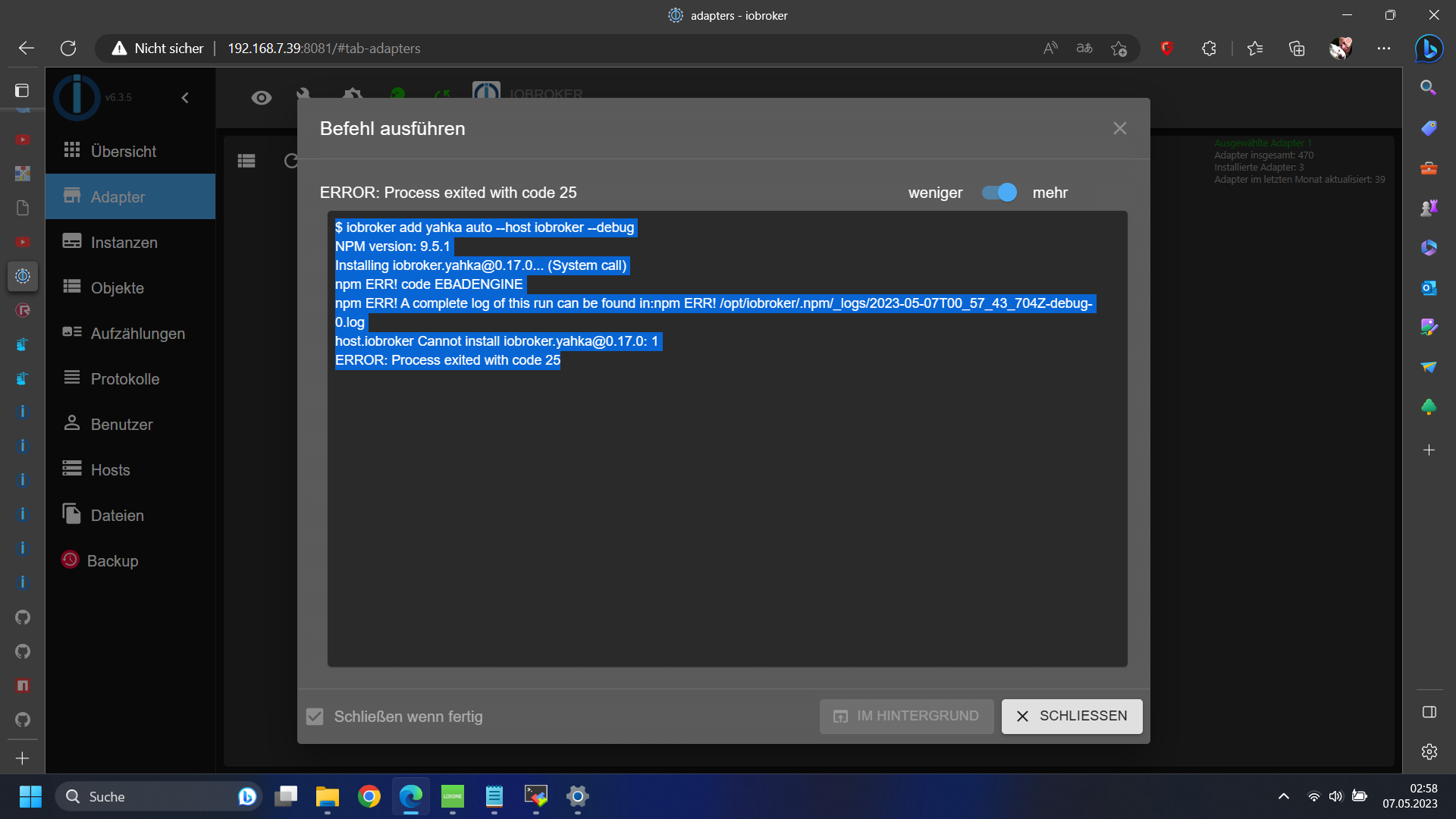

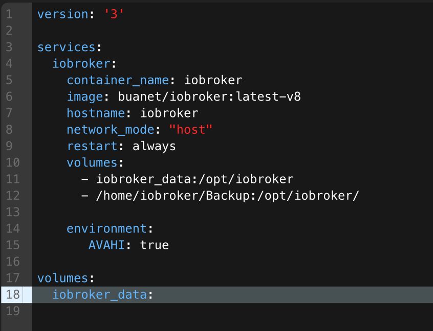

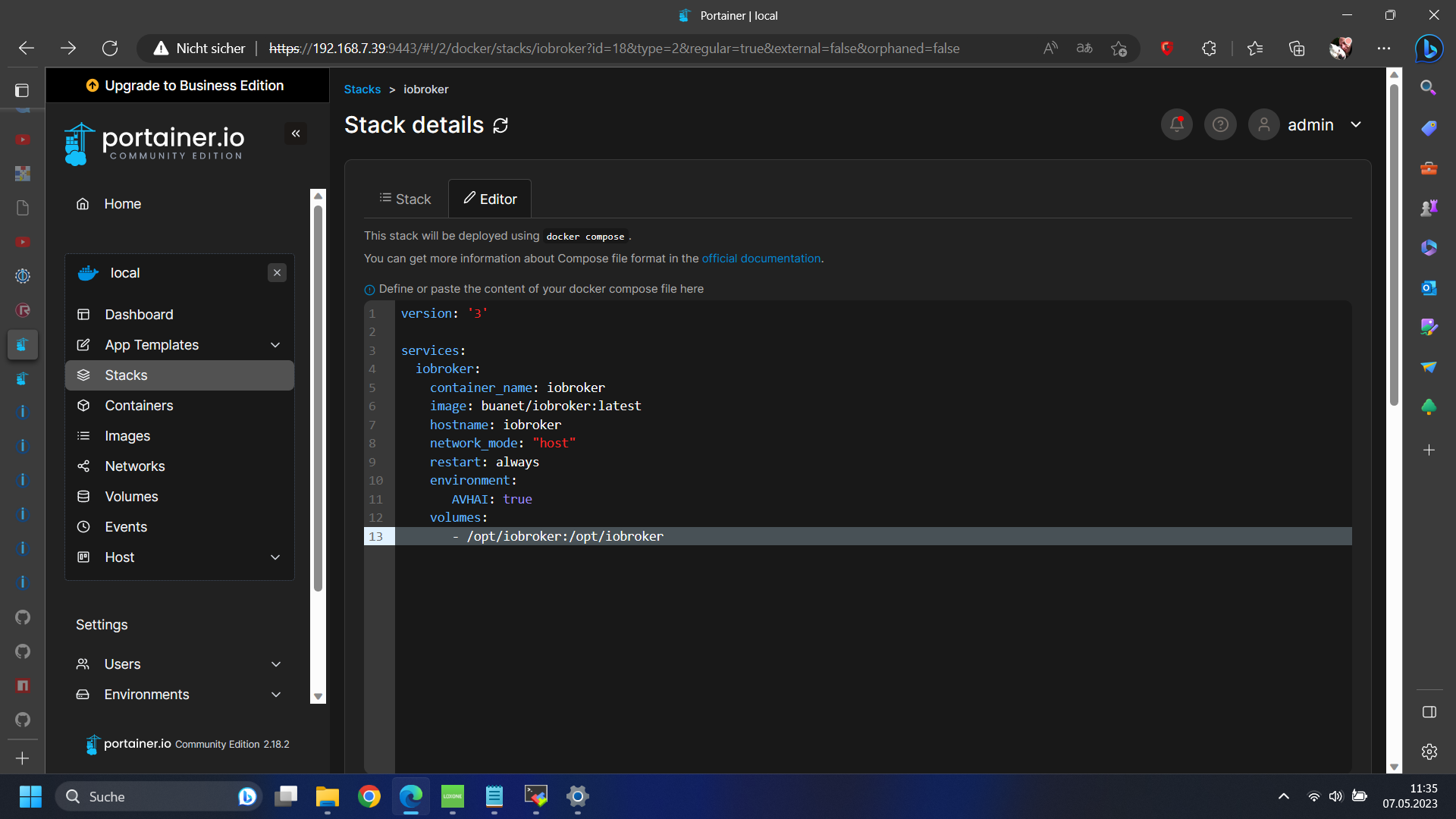

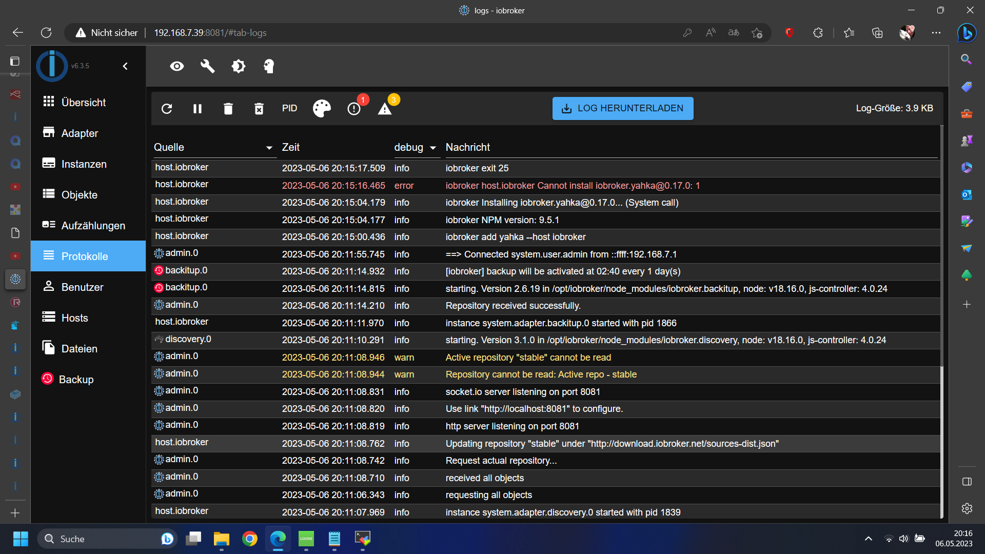

                                            @tomme

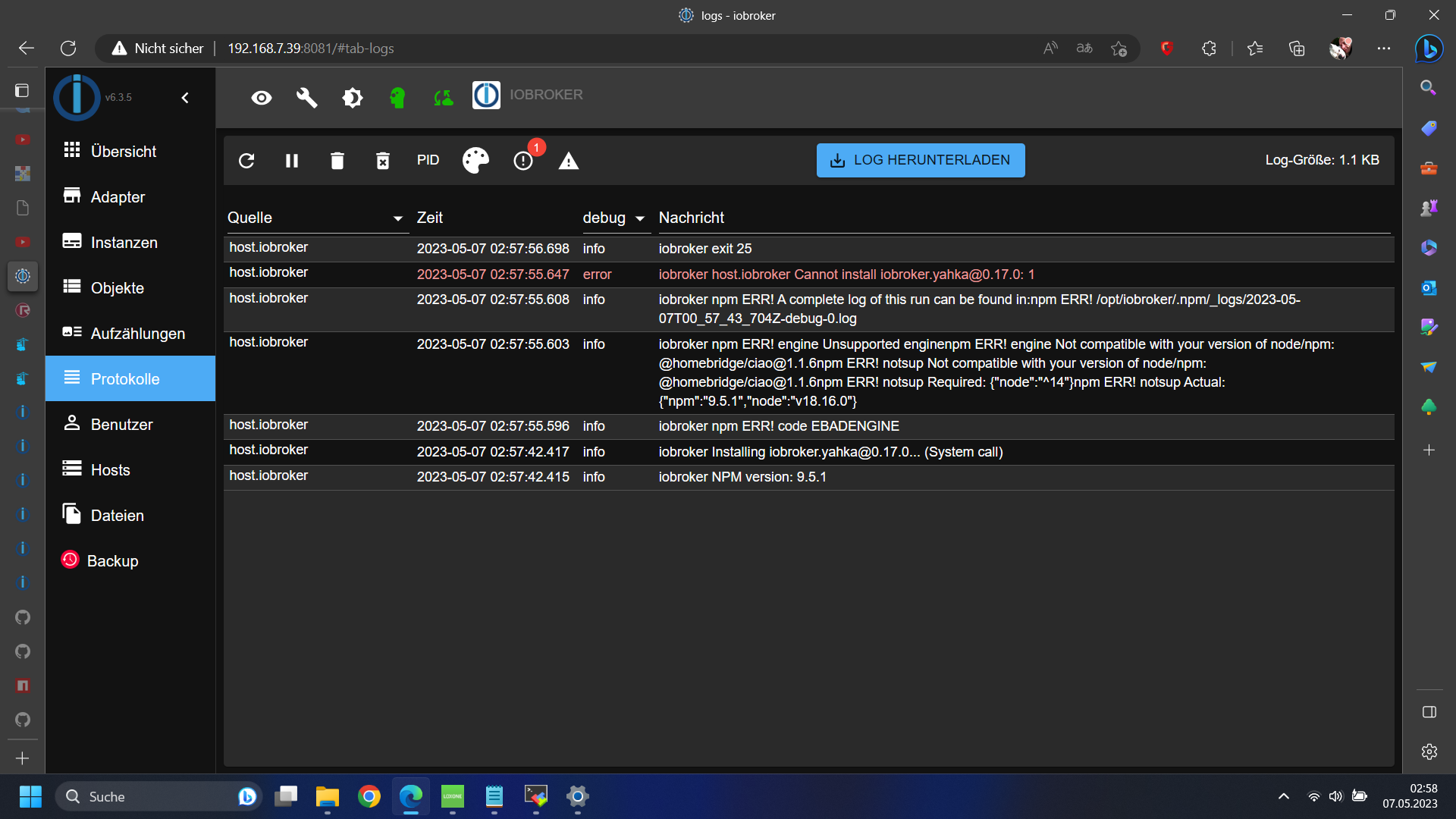

                                            	iobroker npm ERR! engine Unsupported enginenpm ERR! engine Not compatible with your version of node/npm: @homebridge/ciao@1.1.6npm ERR! notsup Not compatible with your version of node/npm: @homebridge/ciao@1.1.6npm ERR! notsup Required: {"node":"^14"}npm ERR! notsup Actual: {"npm":"9.5.1","node":"v18.16.0"}
                                            wie ich das weg kriegen soll weiß ich auch nicht ... auch bei npm kommt:
