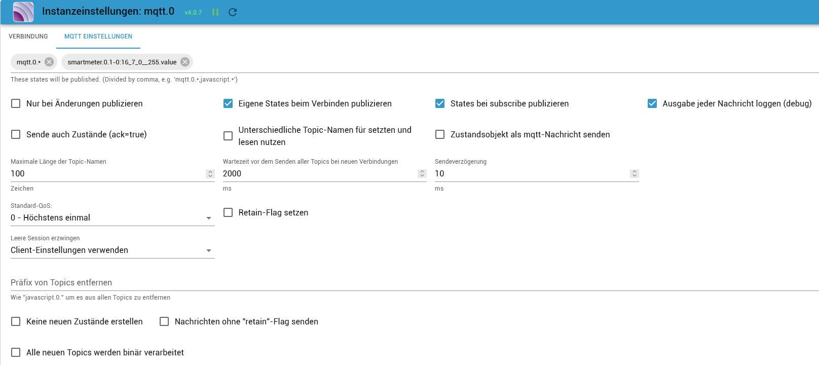

      • Marc Berg
        Marc Berg Most Active @YARD2 last edited by
        @yard2 zeig mal die Einstellungen der Instanz "mqtt.0"
        • Y
          Hab schon einige settings probiert.
          • Marc Berg

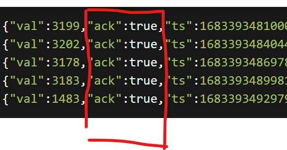

            @yard2 Da deine Datenpunkte mit "ack" geändert werden.
            müsste das hier aktiviert werden:

              YARD2 @Marc Berg last edited by YARD2
              @marc-berg
              Oh Mann. Danke das wars.
              Die Option hatte ich nicht ausprobiert 😉
              Nur warum steht da ack drin. Macht evtl der Smartmeter.
