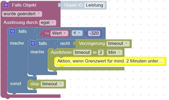

      hallo zusammen, wäre der Aufbau von timeout so okay? ich möchte überschüssige Energie verbraten.Bild 06.05.23 um 19.27.jpeg
      Hintergrund ist das handling wenn Wolken kommen, hier möchte ich erst nach 2 min reagieren...
        Homoran Global Moderator Administrators @jan_xx last edited by
        @jan_xx sagte in Timeout handling:
        nöö!
        der timeout kann mehrfach gestartet werden.
        Danach kann er nicht mehr gestoppt werdrn
          jan_xx @Homoran last edited by
          dank dir für die Rückmeldung, aber der Timeout wird doch nur gestartet wenn o.g. Bedingungen erfüllt sind, ansonsten geht er doch dich in die Stop Schleife?

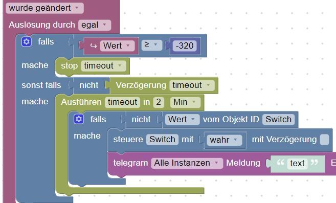

            paul53 @jan_xx last edited by
            @jan_xx sagte: der Timeout wird doch nur gestartet wenn o.g. Bedingungen erfüllt sind
            Ja, und die Bedingungen können während der gesamten 2 Minuten mehrmals erfüllt sein.
              jan_xx @paul53 last edited by
              okay, und wie bekomme ich dann die Kuh vom Eis?🙄
                indem du im falls eine weitere und-verknöpfung mit `nicht Baduntenein' einbindest, damit der timeout nur gestartet wird, wenn kein alter timeout noch läuft
                  @jan_xx sagte: wie bekomme ich dann die Kuh vom Eis?
                  Z.B. so:

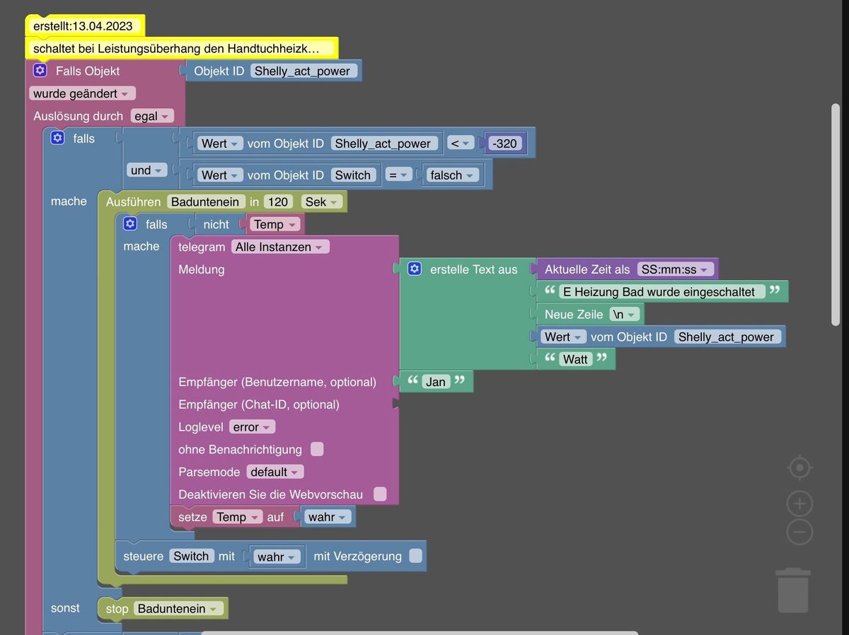

                    okay danke ich hatte jetzt noch ein und eingefügt geht das auch?
                      @jan_xx sagte: geht das auch?
                      Nein, dann wird beim nächsten Trigger nach Timer-Start wieder gestoppt, der Ablauf des Timers also nicht erreicht.
                        @jan_xx du hattest doch vorher ein stop drin.
                          also geht nur Paul seine Variante?
                            jan_xx @jan_xx last edited by

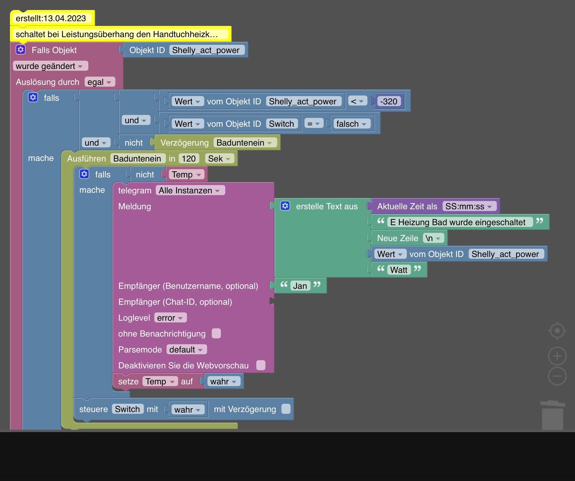

                              @Homoran und @paul53
                              Danke an die Experten, hat funktioniert, das muss man halt erst wissen das die Nicht Bedingung als erstes stehen muss...

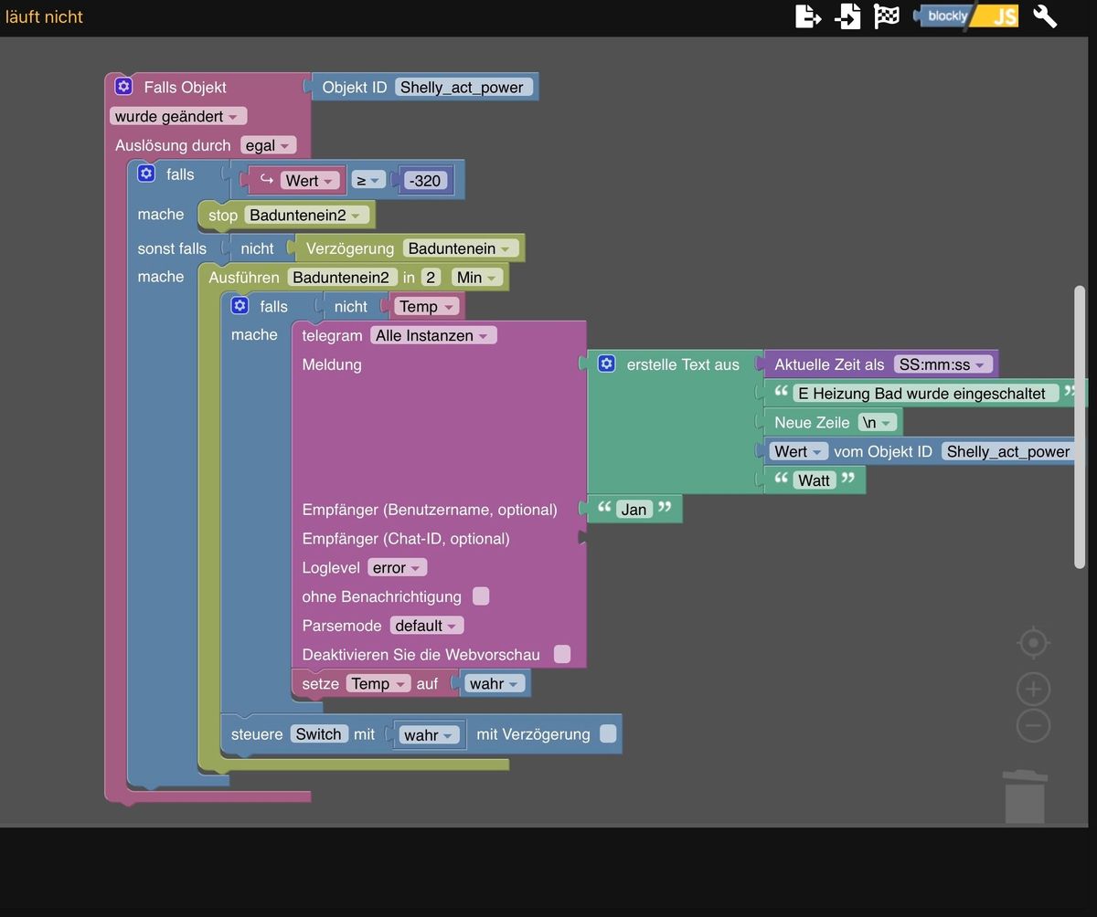

                                paul53 @jan_xx last edited by paul53
                                @jan_xx sagte: die Nicht Bedingung als erstes stehen muss.
                                Das muss sie nicht. Man darf nur keine weiteren Bedingungen per UND verknüpfen und muss stattdessen eine weiteren falls-Block verwenden. Es ist so nur eleganter, denn man spart den zusätzlichen falls-Block.
                                Wo wird die Variable Temp zurück gesetzt?
                                EDIT: So funktioniert es auch:
                                  Temp habe ich nur verwendet damit die Meldung nur einmal per Telegramm gesendet wird, ich habe noch einen Zweig zum ausschalten der Last, dort wird dann Temp zurückgesetzt.
