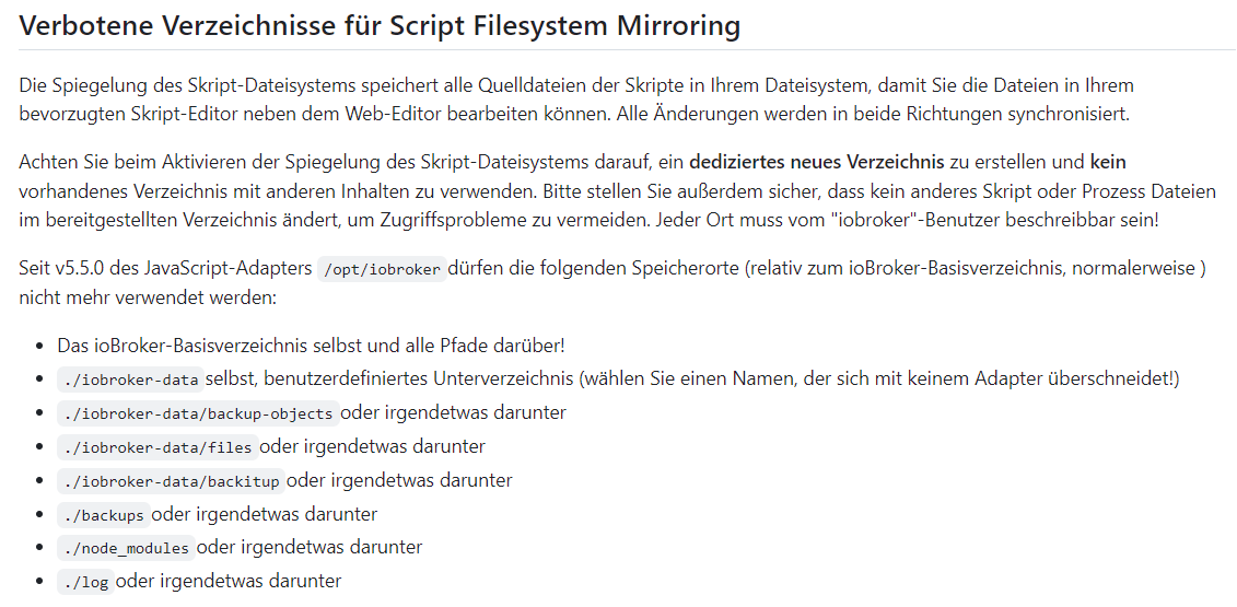

      Homoran Global Moderator Administrators @LaBamba last edited by
      @labamba sagte in javascript fehlermeldung:
      Habe es jetzt auf:
      /opt/iobroker-data/backups/scripte
      warum denn das?
      ist auch ein Systemverzeichnis

                  bahnuhr Forum Testing Most Active @LaBamba last edited by
                  @labamba
                  Und in der Doku ist es auch ganz gut beschrieben:
