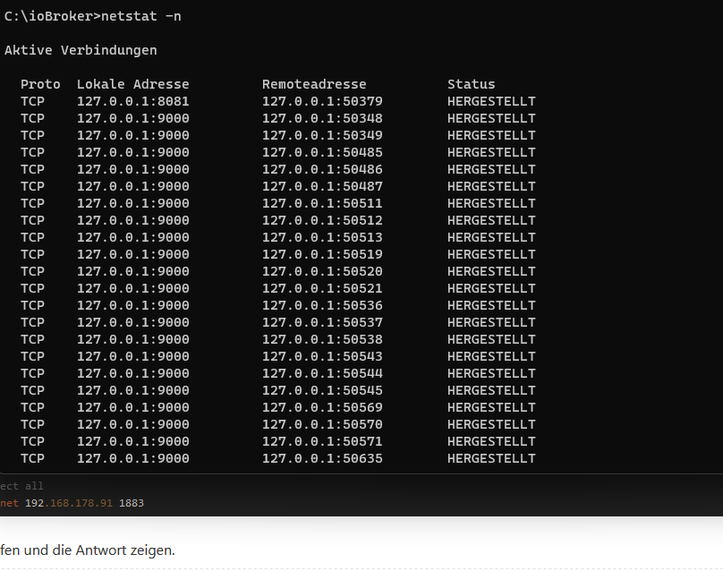

                • E
                  Erich 1 @Marc Berg last edited by
                  • Marc Berg
                    Marc Berg Most Active @Erich 1 last edited by Marc Berg
                    @erich-1 Bitte als Text kopieren und in Code tags packen.
                    achso, und bitte
                    netstat -an
                    E Marc Berg 2 Replies Last reply Reply Quote 0
                    • E
                      Erich 1 @Marc Berg last edited by Homoran
                      @marc-berg
                      C:\ioBroker>netstat -n
                      Aktive Verbindungen

                        TCP    192.168.178.91:50393   192.168.178.71:49000   WARTEND
                        TCP    192.168.178.91:50416   142.250.185.74:443     HERGESTELLT
                        TCP    192.168.178.91:50421   192.168.178.33:49000   WARTEND
                        TCP    192.168.178.91:50423   192.168.178.66:49000   WARTEND
                        TCP    192.168.178.91:50424   192.168.178.66:49000   WARTEND
                        TCP    192.168.178.91:50427   192.168.178.66:49000   WARTEND
                        TCP    192.168.178.91:50430   192.168.178.71:49000   WARTEND
                        TCP    192.168.178.91:50431   192.168.178.33:49000   WARTEND
                        TCP    192.168.178.91:50432   192.168.178.71:49000   WARTEND
                        TCP    192.168.178.91:50433   192.168.178.33:49000   WARTEND
                        TCP    192.168.178.91:50434   192.168.178.71:49000   WARTEND
                        TCP    192.168.178.91:50436   192.168.178.33:49000   WARTEND
                        TCP    192.168.178.91:50437   192.168.178.1:49000    WARTEND
                        TCP    192.168.178.91:50438   192.168.178.1:49000    WARTEND
                        TCP    192.168.178.91:50445   40.115.3.253:443       HERGESTELLT
                        TCP    192.168.178.91:50447   35.186.224.25:443      WARTEND
                        TCP    192.168.178.91:50449   131.253.33.254:443     WARTEND
                        TCP    192.168.178.91:50452   20.54.232.160:443      WARTEND
                        TCP    192.168.178.91:50453   152.199.19.161:443     WARTEND
                        TCP    192.168.178.91:50455   52.113.196.254:443     WARTEND
                        TCP    192.168.178.91:50458   204.79.197.222:443     WARTEND
                        TCP    192.168.178.91:50504   192.168.178.111:80     WARTEND
                        TCP    192.168.178.91:50505   192.168.178.105:80     WARTEND
                        TCP    192.168.178.91:50506   192.168.178.121:80     WARTEND
                        TCP    192.168.178.91:50507   192.168.178.120:80     WARTEND
                        TCP    192.168.178.91:50514   192.168.178.110:80     WARTEND
                        TCP    192.168.178.91:50515   192.168.178.108:80     WARTEND
                        TCP    192.168.178.91:50522   192.168.178.104:80     WARTEND
                        TCP    192.168.178.91:50523   192.168.178.103:80     WARTEND
                        TCP    192.168.178.91:50524   192.168.178.109:80     WARTEND
                        TCP    192.168.178.91:50525   192.168.178.113:80     WARTEND
                        TCP    192.168.178.91:50526   192.168.178.115:80     WARTEND
                        TCP    192.168.178.91:50528   192.168.178.106:80     WARTEND
                        TCP    192.168.178.91:50529   192.168.178.101:80     WARTEND
                        TCP    192.168.178.91:50530   192.168.178.100:80     WARTEND
                        TCP    192.168.178.91:50531   192.168.178.114:80     WARTEND
                        TCP    192.168.178.91:50539   192.168.178.118:80     WARTEND
                        TCP    192.168.178.91:50546   52.218.128.161:443     SCHLIESSEN_WARTEN
                        TCP    192.168.178.91:50550   192.168.178.118:80     WARTEND
                        TCP    192.168.178.91:50565   192.168.178.118:80     WARTEND
                        TCP    192.168.178.91:50602   192.168.178.108:80     WARTEND
                        TCP    192.168.178.91:50605   192.168.178.101:80     WARTEND
                        TCP    192.168.178.91:50608   192.168.178.118:80     WARTEND
                        TCP    192.168.178.91:50638   192.168.178.110:80     WARTEND
                        TCP    192.168.178.91:50653   192.168.178.118:80     WARTEND
                        TCP    192.168.178.91:50662   192.168.178.111:80     WARTEND
                        TCP    192.168.178.91:50679   192.168.178.118:80     WARTEND
                        TCP    192.168.178.91:50684   192.168.178.105:80     WARTEND
                        TCP    192.168.178.91:50685   192.168.178.118:80     WARTEND
                        TCP    192.168.178.91:50696   192.168.178.114:80     WARTEND
                        TCP    192.168.178.91:50728   192.168.178.111:80     WARTEND
                        TCP    192.168.178.91:50736   192.168.178.118:80     WARTEND
                        TCP    192.168.178.91:50740   192.168.178.118:80     WARTEND
                        TCP    192.168.178.91:50750   192.168.178.118:80     WARTEND
                        TCP    192.168.178.91:50754   192.168.178.118:80     WARTEND
                        TCP    192.168.178.91:50755   192.168.178.101:80     WARTEND
                        TCP    192.168.178.91:50759   192.168.178.103:80     WARTEND
                        TCP    192.168.178.91:50761   192.168.178.100:80     WARTEND
                        TCP    192.168.178.91:50767   192.168.178.103:80     WARTEND
                        TCP    192.168.178.91:50776   192.168.178.114:80     WARTEND
                        TCP    192.168.178.91:50793   192.168.178.111:80     WARTEND
                        TCP    192.168.178.91:50794   192.168.178.105:80     WARTEND
                        TCP    192.168.178.91:50795   192.168.178.121:80     WARTEND
                        TCP    192.168.178.91:50796   192.168.178.120:80     WARTEND
                        TCP    192.168.178.91:50797   192.168.178.110:80     WARTEND
                        TCP    192.168.178.91:50798   192.168.178.108:80     WARTEND
                        TCP    192.168.178.91:50799   192.168.178.104:80     WARTEND
                        TCP    192.168.178.91:50800   192.168.178.103:80     WARTEND
                        TCP    192.168.178.91:50801   192.168.178.109:80     WARTEND
                        TCP    192.168.178.91:50802   192.168.178.113:80     WARTEND
                        TCP    192.168.178.91:50803   192.168.178.115:80     WARTEND
                        TCP    192.168.178.91:50805   192.168.178.106:80     WARTEND
                        TCP    192.168.178.91:50806   192.168.178.101:80     WARTEND
                        TCP    192.168.178.91:50807   192.168.178.100:80     WARTEND
                        TCP    192.168.178.91:50808   192.168.178.114:80     WARTEND
                        TCP    192.168.178.91:50810   192.168.178.118:80     WARTEND
                        TCP    192.168.178.91:50828   192.168.178.118:80     WARTEND
                        TCP    192.168.178.91:50831   192.168.178.109:80     WARTEND
                        TCP    192.168.178.91:50833   192.168.178.118:80     WARTEND
                        TCP    192.168.178.91:50834   192.168.178.115:80     WARTEND
                        TCP    192.168.178.91:50837   192.168.178.108:80     WARTEND
                        TCP    192.168.178.91:50841   192.168.178.118:80     WARTEND
                        TCP    192.168.178.91:50842   192.168.178.106:80     WARTEND
                        TCP    192.168.178.91:50844   192.168.178.118:80     WARTEND
                        TCP    192.168.178.91:50847   192.168.178.105:80     WARTEND
                        TCP    192.168.178.91:50850   192.168.178.103:80     WARTEND
                        TCP    192.168.178.91:50864   192.168.178.120:80     WARTEND
                        TCP    192.168.178.91:50865   192.168.178.113:80     WARTEND
                        TCP    192.168.178.91:50901   192.168.178.118:80     WARTEND
                        TCP    192.168.178.91:50902   192.168.178.109:80     WARTEND
                        TCP    192.168.178.91:50906   192.168.178.118:80     WARTEND
                        TCP    192.168.178.91:50911   192.168.178.106:80     WARTEND
                        TCP    192.168.178.91:50912   192.168.178.118:80     WARTEND
                        TCP    192.168.178.91:50914   192.168.178.118:80     WARTEND
                        TCP    192.168.178.91:50927   192.168.178.113:80     WARTEND
                        TCP    192.168.178.91:50947   192.168.178.121:80     WARTEND
                        TCP    192.168.178.91:50949   192.168.178.121:80     WARTEND
                        TCP    192.168.178.91:55277   192.168.178.71:445     HERGESTELLT
                        TCP    [2a02:6d40:3bbc:d901:4517:146f:e912:e059]:50502  [2a00:1450:4001:80b::2004]:443  HERGESTELLT
                        TCP    [2a02:6d40:3bbc:d901:4517:146f:e912:e059]:50503  [2a00:1450:4001:806::2003]:80  HERGESTELLT
                        TCP    [2a02:6d40:3bbc:d901:4517:146f:e912:e059]:50656  [2a00:1450:4001:806::200a]:443  HERGESTELLT
                        TCP    [2a02:6d40:3bbc:d901:4517:146f:e912:e059]:50722  [2603:1026:c0d:6a::2]:443  WARTEND
                        TCP    [fe80::a54d:d9fc:2267:7937%9]:50480  [fe80::3631:c4ff:fe15:acbe%9]:49000  WARTEND
                        TCP    [fe80::a54d:d9fc:2267:7937%9]:50483  [fe80::60ff:4dff:fe25:7755%9]:49000  WARTEND
                      C:\ioBroker>netstart -an
                      Der Befehl "netstart" ist entweder falsch geschrieben oder
                      konnte nicht gefunden werden.
                      C:\ioBroker>netstat -an
                      Aktive Verbindungen
                        Proto  Lokale Adresse         Remoteadresse          Status
                        TCP    0.0.0.0:135            0.0.0.0:0              ABHÖREN
                        TCP    0.0.0.0:445            0.0.0.0:0              ABHÖREN
                        TCP    0.0.0.0:1883           0.0.0.0:0              ABHÖREN
                        TCP    0.0.0.0:1886           0.0.0.0:0              ABHÖREN
                        TCP    0.0.0.0:5040           0.0.0.0:0              ABHÖREN
                        TCP    0.0.0.0:5357           0.0.0.0:0              ABHÖREN
                        TCP    0.0.0.0:7680           0.0.0.0:0              ABHÖREN
                        TCP    0.0.0.0:8081           0.0.0.0:0              ABHÖREN
                        TCP    0.0.0.0:8082           0.0.0.0:0              ABHÖREN
                        TCP    0.0.0.0:8733           0.0.0.0:0              ABHÖREN
                        TCP    0.0.0.0:49664          0.0.0.0:0              ABHÖREN
                        TCP    0.0.0.0:49665          0.0.0.0:0              ABHÖREN
                        TCP    0.0.0.0:49666          0.0.0.0:0              ABHÖREN
                        TCP    0.0.0.0:49667          0.0.0.0:0              ABHÖREN
                        TCP    0.0.0.0:49668          0.0.0.0:0              ABHÖREN
                        TCP    0.0.0.0:49669          0.0.0.0:0              ABHÖREN
                        TCP    0.0.0.0:50345          0.0.0.0:0              ABHÖREN
                        TCP    0.0.0.0:63048          0.0.0.0:0              ABHÖREN
                        TCP    127.0.0.1:8081         127.0.0.1:59646        HERGESTELLT
                        TCP    127.0.0.1:9000         0.0.0.0:0              ABHÖREN
                        TCP    127.0.0.1:9000         127.0.0.1:50348        HERGESTELLT
                        TCP    127.0.0.1:9000         127.0.0.1:50349        HERGESTELLT
                        TCP    127.0.0.1:9000         127.0.0.1:50485        HERGESTELLT
                        TCP    127.0.0.1:9000         127.0.0.1:50486        HERGESTELLT
                        TCP    127.0.0.1:9000         127.0.0.1:50487        HERGESTELLT
                        TCP    127.0.0.1:9000         127.0.0.1:50511        HERGESTELLT
                        TCP    127.0.0.1:9000         127.0.0.1:50512        HERGESTELLT
                        TCP    127.0.0.1:9000         127.0.0.1:50513        HERGESTELLT
                        TCP    127.0.0.1:9000         127.0.0.1:50519        HERGESTELLT
                        TCP    127.0.0.1:9000         127.0.0.1:50520        HERGESTELLT
                        TCP    127.0.0.1:9000         127.0.0.1:50521        HERGESTELLT
                        TCP    127.0.0.1:9000         127.0.0.1:50536        HERGESTELLT
                        TCP    127.0.0.1:9000         127.0.0.1:50537        HERGESTELLT
                        TCP    127.0.0.1:9000         127.0.0.1:50538        HERGESTELLT
                        TCP    127.0.0.1:9000         127.0.0.1:50543        HERGESTELLT
                        TCP    127.0.0.1:9000         127.0.0.1:50544        HERGESTELLT
                        TCP    127.0.0.1:9000         127.0.0.1:50545        HERGESTELLT
                        TCP    127.0.0.1:9000         127.0.0.1:50569        HERGESTELLT
                        TCP    127.0.0.1:9000         127.0.0.1:50570        HERGESTELLT
                        TCP    127.0.0.1:9000         127.0.0.1:50571        HERGESTELLT
                        TCP    127.0.0.1:9000         127.0.0.1:50635        HERGESTELLT
                        TCP    127.0.0.1:9000         127.0.0.1:50636        HERGESTELLT
                        TCP    127.0.0.1:9000         127.0.0.1:50637        HERGESTELLT
                        TCP    127.0.0.1:9000         127.0.0.1:50668        HERGESTELLT
                        TCP    127.0.0.1:9000         127.0.0.1:50669        HERGESTELLT
                        TCP    127.0.0.1:9000         127.0.0.1:50670        HERGESTELLT
                        TCP    127.0.0.1:9000         127.0.0.1:58533        HERGESTELLT
                        TCP    127.0.0.1:9000         127.0.0.1:58534        HERGESTELLT
                        TCP    127.0.0.1:9000         127.0.0.1:58535        HERGESTELLT
                        TCP    127.0.0.1:9000         127.0.0.1:58943        HERGESTELLT
                        TCP    127.0.0.1:9000         127.0.0.1:58944        HERGESTELLT
                        TCP    127.0.0.1:9000         127.0.0.1:58945        HERGESTELLT
                        TCP    127.0.0.1:9001         0.0.0.0:0              ABHÖREN
                        TCP    127.0.0.1:9001         127.0.0.1:50346        HERGESTELLT
                        TCP    127.0.0.1:9001         127.0.0.1:50347        HERGESTELLT
                        TCP    127.0.0.1:9001         127.0.0.1:50479        HERGESTELLT
                        TCP    127.0.0.1:9001         127.0.0.1:50481        HERGESTELLT
                        TCP    127.0.0.1:9001         127.0.0.1:50482        HERGESTELLT
                        TCP    127.0.0.1:9001         127.0.0.1:50508        HERGESTELLT
                        TCP    127.0.0.1:9001         127.0.0.1:50509        HERGESTELLT
                        TCP    127.0.0.1:9001         127.0.0.1:50510        HERGESTELLT
                        TCP    127.0.0.1:9001         127.0.0.1:50516        HERGESTELLT
                        TCP    127.0.0.1:9001         127.0.0.1:50517        HERGESTELLT
                        TCP    127.0.0.1:9001         127.0.0.1:50518        HERGESTELLT
                        TCP    127.0.0.1:9001         127.0.0.1:50533        HERGESTELLT
                        TCP    127.0.0.1:9001         127.0.0.1:50534        HERGESTELLT
                        TCP    127.0.0.1:9001         127.0.0.1:50535        HERGESTELLT
                        TCP    127.0.0.1:9001         127.0.0.1:50540        HERGESTELLT
                        TCP    127.0.0.1:9001         127.0.0.1:50541        HERGESTELLT
                        TCP    127.0.0.1:9001         127.0.0.1:50542        HERGESTELLT
                        TCP    127.0.0.1:9001         127.0.0.1:50566        HERGESTELLT
                        TCP    127.0.0.1:9001         127.0.0.1:50567        HERGESTELLT
                        TCP    127.0.0.1:9001         127.0.0.1:50568        HERGESTELLT
                        TCP    127.0.0.1:9001         127.0.0.1:50631        HERGESTELLT
                        TCP    127.0.0.1:9001         127.0.0.1:50633        HERGESTELLT
                        TCP    127.0.0.1:9001         127.0.0.1:50634        HERGESTELLT
                        TCP    127.0.0.1:9001         127.0.0.1:50665        HERGESTELLT
                        TCP    127.0.0.1:9001         127.0.0.1:50666        HERGESTELLT
                        TCP    127.0.0.1:9001         127.0.0.1:50667        HERGESTELLT
                        TCP    127.0.0.1:9001         127.0.0.1:58530        HERGESTELLT
                        TCP    127.0.0.1:9001         127.0.0.1:58531        HERGESTELLT
                        TCP    127.0.0.1:9001         127.0.0.1:58532        HERGESTELLT
                        TCP    127.0.0.1:9001         127.0.0.1:58940        HERGESTELLT
                        TCP    127.0.0.1:9001         127.0.0.1:58941        HERGESTELLT
                        TCP    127.0.0.1:9001         127.0.0.1:58942        HERGESTELLT
                        TCP    127.0.0.1:50346        127.0.0.1:9001         HERGESTELLT
                        TCP    127.0.0.1:50347        127.0.0.1:9001         HERGESTELLT
                        TCP    127.0.0.1:50348        127.0.0.1:9000         HERGESTELLT
                        TCP    127.0.0.1:50349        127.0.0.1:9000         HERGESTELLT
                        TCP    127.0.0.1:50479        127.0.0.1:9001         HERGESTELLT
                        TCP    127.0.0.1:50481        127.0.0.1:9001         HERGESTELLT
                        TCP    127.0.0.1:50482        127.0.0.1:9001         HERGESTELLT
                        TCP    127.0.0.1:50485        127.0.0.1:9000         HERGESTELLT
                        TCP    127.0.0.1:50486        127.0.0.1:9000         HERGESTELLT
                        TCP    127.0.0.1:50487        127.0.0.1:9000         HERGESTELLT
                        TCP    127.0.0.1:50508        127.0.0.1:9001         HERGESTELLT
                        TCP    127.0.0.1:50509        127.0.0.1:9001         HERGESTELLT
                        TCP    127.0.0.1:50510        127.0.0.1:9001         HERGESTELLT
                        TCP    127.0.0.1:50511        127.0.0.1:9000         HERGESTELLT
                        TCP    127.0.0.1:50512        127.0.0.1:9000         HERGESTELLT
                        TCP    127.0.0.1:50513        127.0.0.1:9000         HERGESTELLT
                        TCP    127.0.0.1:50516        127.0.0.1:9001         HERGESTELLT
                        TCP    127.0.0.1:50517        127.0.0.1:9001         HERGESTELLT
                        TCP    127.0.0.1:50518        127.0.0.1:9001         HERGESTELLT
                        TCP    127.0.0.1:50519        127.0.0.1:9000         HERGESTELLT
                        TCP    127.0.0.1:50520        127.0.0.1:9000         HERGESTELLT
                        TCP    127.0.0.1:50521        127.0.0.1:9000         HERGESTELLT
                        TCP    127.0.0.1:50533        127.0.0.1:9001         HERGESTELLT
                        TCP    127.0.0.1:50534        127.0.0.1:9001         HERGESTELLT
                        TCP    127.0.0.1:50535        127.0.0.1:9001         HERGESTELLT
                        TCP    127.0.0.1:50536        127.0.0.1:9000         HERGESTELLT
                        TCP    127.0.0.1:50537        127.0.0.1:9000         HERGESTELLT
                        TCP    127.0.0.1:50538        127.0.0.1:9000         HERGESTELLT
                        TCP    127.0.0.1:50540        127.0.0.1:9001         HERGESTELLT
                        TCP    127.0.0.1:50541        127.0.0.1:9001         HERGESTELLT
                        TCP    127.0.0.1:50542        127.0.0.1:9001         HERGESTELLT
                        TCP    127.0.0.1:50543        127.0.0.1:9000         HERGESTELLT
                        TCP    127.0.0.1:50544        127.0.0.1:9000         HERGESTELLT
                        TCP    127.0.0.1:50545        127.0.0.1:9000         HERGESTELLT
                        TCP    127.0.0.1:50566        127.0.0.1:9001         HERGESTELLT
                        TCP    127.0.0.1:50567        127.0.0.1:9001         HERGESTELLT
                        TCP    127.0.0.1:50568        127.0.0.1:9001         HERGESTELLT
                        TCP    127.0.0.1:50569        127.0.0.1:9000         HERGESTELLT
                        TCP    127.0.0.1:50570        127.0.0.1:9000         HERGESTELLT
                        TCP    127.0.0.1:50571        127.0.0.1:9000         HERGESTELLT
                        TCP    127.0.0.1:50631        127.0.0.1:9001         HERGESTELLT
                        TCP    127.0.0.1:50633        127.0.0.1:9001         HERGESTELLT
                        TCP    127.0.0.1:50634        127.0.0.1:9001         HERGESTELLT
                        TCP    127.0.0.1:50635        127.0.0.1:9000         HERGESTELLT
                        TCP    127.0.0.1:50636        127.0.0.1:9000         HERGESTELLT
                        TCP    127.0.0.1:50637        127.0.0.1:9000         HERGESTELLT
                        TCP    127.0.0.1:50665        127.0.0.1:9001         HERGESTELLT
                        TCP    127.0.0.1:50666        127.0.0.1:9001         HERGESTELLT
                        TCP    127.0.0.1:50667        127.0.0.1:9001         HERGESTELLT
                        TCP    127.0.0.1:50668        127.0.0.1:9000         HERGESTELLT
                        TCP    127.0.0.1:50669        127.0.0.1:9000         HERGESTELLT
                        TCP    127.0.0.1:50670        127.0.0.1:9000         HERGESTELLT
                        TCP    127.0.0.1:56408        127.0.0.1:56409        HERGESTELLT
                        TCP    127.0.0.1:56409        127.0.0.1:56408        HERGESTELLT
                        TCP    127.0.0.1:56410        127.0.0.1:56411        HERGESTELLT
                        TCP    127.0.0.1:56411        127.0.0.1:56410        HERGESTELLT
                        TCP    127.0.0.1:58530        127.0.0.1:9001         HERGESTELLT
                        TCP    127.0.0.1:58531        127.0.0.1:9001         HERGESTELLT
                        TCP    127.0.0.1:58532        127.0.0.1:9001         HERGESTELLT
                        TCP    127.0.0.1:58533        127.0.0.1:9000         HERGESTELLT
                        TCP    127.0.0.1:58534        127.0.0.1:9000         HERGESTELLT
                        TCP    127.0.0.1:58535        127.0.0.1:9000         HERGESTELLT
                        TCP    127.0.0.1:58940        127.0.0.1:9001         HERGESTELLT
                        TCP    127.0.0.1:58941        127.0.0.1:9001         HERGESTELLT
                        TCP    127.0.0.1:58942        127.0.0.1:9001         HERGESTELLT
                        TCP    127.0.0.1:58943        127.0.0.1:9000         HERGESTELLT
                        TCP    127.0.0.1:58944        127.0.0.1:9000         HERGESTELLT
                        TCP    127.0.0.1:58945        127.0.0.1:9000         HERGESTELLT
                        TCP    127.0.0.1:59642        127.0.0.1:5357         WARTEND
                        TCP    127.0.0.1:59644        127.0.0.1:5357         WARTEND
                        TCP    127.0.0.1:59646        127.0.0.1:8081         HERGESTELLT
                        TCP    192.168.178.91:139     0.0.0.0:0              ABHÖREN
                        TCP    192.168.178.91:59647   34.107.221.82:80       HERGESTELLT
                        TCP    192.168.178.91:59650   34.117.65.55:443       HERGESTELLT
                        TCP    192.168.178.91:59652   34.117.65.55:443       HERGESTELLT
                        TCP    192.168.178.91:59653   13.107.4.52:80         WARTEND
                        TCP    192.168.178.91:59661   192.168.178.71:49000   HERGESTELLT
                        TCP    192.168.178.91:59662   192.168.178.33:49000   HERGESTELLT
                        TCP    192.168.178.91:59663   192.168.178.33:49000   HERGESTELLT
                        TCP    192.168.178.91:59670   192.168.178.66:49000   HERGESTELLT
                        TCP    192.168.178.91:59671   192.168.178.66:49000   HERGESTELLT
                        TCP    192.168.178.91:59672   192.168.178.66:49000   HERGESTELLT
                        TCP    192.168.178.91:59673   192.168.178.66:49000   HERGESTELLT
                        TCP    192.168.178.91:59677   192.168.178.71:49000   WARTEND
                        TCP    192.168.178.91:59682   192.168.178.66:49000   WARTEND
                        TCP    192.168.178.91:59685   192.168.178.1:5357     WARTEND
                        TCP    192.168.178.91:59686   192.168.178.71:49000   HERGESTELLT
                        TCP    192.168.178.91:59687   192.168.178.71:49000   HERGESTELLT
                        TCP    192.168.178.91:59688   192.168.178.33:49000   HERGESTELLT
                        TCP    192.168.178.91:59689   192.168.178.33:49000   HERGESTELLT
                        TCP    192.168.178.91:59691   192.168.178.71:49000   HERGESTELLT
                        TCP    192.168.178.91:59692   192.168.178.1:49000    WARTEND
                        TCP    192.168.178.91:59693   192.168.178.1:49000    WARTEND
                        TCP    192.168.178.91:59695   192.168.178.76:80      WARTEND
                        TCP    192.168.178.91:59696   192.168.178.33:49000   WARTEND
                        TCP    192.168.178.91:59703   13.107.18.254:443      HERGESTELLT
                        TCP    192.168.178.91:59705   192.168.178.33:49000   WARTEND
                        TCP    192.168.178.91:59707   192.168.178.76:8080    WARTEND
                        TCP    192.168.178.91:59714   204.79.197.222:443     HERGESTELLT
                        TCP    192.168.178.91:59715   192.168.178.1:49000    WARTEND
                        TCP    192.168.178.91:59717   192.168.178.76:8080    WARTEND
                        TCP    192.168.178.91:59718   52.182.143.211:443     WARTEND
                        TCP    192.168.178.91:59719   192.168.178.76:8080    WARTEND
                        TCP    192.168.178.91:59720   20.54.232.160:443      HERGESTELLT
                        TCP    192.168.178.91:59725   192.168.178.20:49000   WARTEND
                        TCP    192.168.178.91:59727   40.115.3.253:443       HERGESTELLT
                        TCP    192.168.178.91:59733   213.136.68.177:443     HERGESTELLT
                        TCP    192.168.178.91:59734   213.136.68.177:443     HERGESTELLT
                        TCP    192.168.178.91:59735   213.136.68.177:443     HERGESTELLT
                        TCP    192.168.178.91:59736   213.136.68.177:443     WARTEND
                        TCP    192.168.178.91:59737   104.16.169.131:443     WARTEND
                        TCP    192.168.178.91:59740   34.149.100.209:443     HERGESTELLT
                        TCP    192.168.178.91:59742   213.136.68.177:443     HERGESTELLT
                        TCP    192.168.178.91:59743   104.16.168.131:443     HERGESTELLT
                        TCP    192.168.178.91:59746   192.168.178.1:49000    HERGESTELLT
                        TCP    192.168.178.91:59747   192.168.178.1:49000    HERGESTELLT
                        TCP    192.168.178.91:59748   192.168.178.20:49000   HERGESTELLT
                        TCP    192.168.178.91:59749   192.168.178.71:5357    WARTEND
                        TCP    192.168.178.91:59753   192.168.178.66:5357    WARTEND
                        TCP    192.168.178.91:59754   192.168.178.1:5357     WARTEND
                        TCP    192.168.178.91:59759   192.168.178.71:5357    WARTEND
                        TCP    192.168.178.91:59760   192.168.178.1:5357     WARTEND
                        TCP    192.168.178.91:59761   192.168.178.66:5357    WARTEND
                        TCP    192.168.178.91:59762   192.168.178.1:5357     WARTEND
                        TCP    192.168.178.91:59763   192.168.178.1:5357     WARTEND
                        TCP    192.168.178.91:59764   192.168.178.66:5357    WARTEND
                        TCP    192.168.178.91:59765   192.168.178.71:5357    WARTEND
                        TCP    192.168.178.91:59768   92.122.215.2:443       HERGESTELLT
                        TCP    192.168.178.91:59769   92.122.215.2:443       HERGESTELLT
                        TCP    192.168.178.91:59770   192.168.178.111:80     WARTEND
                        TCP    192.168.178.91:59771   192.168.178.105:80     WARTEND
                        TCP    192.168.178.91:59772   192.168.178.121:80     WARTEND
                        TCP    192.168.178.91:59773   192.168.178.120:80     WARTEND
                        TCP    192.168.178.91:59774   192.168.178.110:80     WARTEND
                        TCP    192.168.178.91:59775   192.168.178.108:80     WARTEND
                        TCP    192.168.178.91:59776   192.168.178.104:80     WARTEND
                        TCP    192.168.178.91:59777   192.168.178.103:80     WARTEND
                        TCP    192.168.178.91:59778   192.168.178.109:80     WARTEND
                        TCP    192.168.178.91:59779   192.168.178.113:80     WARTEND
                        TCP    192.168.178.91:59780   192.168.178.115:80     WARTEND
                        TCP    192.168.178.91:59782   192.168.178.106:80     WARTEND
                        TCP    192.168.178.91:59783   192.168.178.101:80     WARTEND
                        TCP    192.168.178.91:59784   192.168.178.100:80     WARTEND
                        TCP    192.168.178.91:59785   192.168.178.114:80     WARTEND
                        TCP    192.168.178.91:59787   192.168.178.118:80     WARTEND
                        TCP    192.168.178.91:59789   52.92.181.82:443       SCHLIESSEN_WARTEN
                        TCP    192.168.178.91:59801   192.168.178.34:80      SYN_GESENDET
                        TCP    192.168.178.91:59803   192.168.178.108:80     WARTEND
                        TCP    192.168.178.91:59804   192.168.178.118:80     WARTEND
                        TCP    192.168.178.91:59829   192.168.178.108:80     WARTEND
                        TCP    192.168.178.91:59834   192.168.178.104:80     WARTEND
                        TCP    192.168.178.91:59839   192.168.178.105:80     WARTEND
                        TCP    192.168.178.91:59856   192.168.178.118:80     WARTEND
                        TCP    [::]:135               [::]:0                 ABHÖREN
                        TCP    [::]:445               [::]:0                 ABHÖREN
                        TCP    [::]:5357              [::]:0                 ABHÖREN
                        TCP    [::]:7680              [::]:0                 ABHÖREN
                        TCP    [::]:8081              [::]:0                 ABHÖREN
                        TCP    [::]:8082              [::]:0                 ABHÖREN
                        TCP    [::]:8733              [::]:0                 ABHÖREN
                        TCP    [::]:49664             [::]:0                 ABHÖREN
                        TCP    [::]:49665             [::]:0                 ABHÖREN
                        TCP    [::]:49666             [::]:0                 ABHÖREN
                        TCP    [::]:49667             [::]:0                 ABHÖREN
                        TCP    [::]:49668             [::]:0                 ABHÖREN
                        TCP    [::]:49669             [::]:0                 ABHÖREN
                        TCP    [::]:50345             [::]:0                 ABHÖREN
                        TCP    [::]:63048             [::]:0                 ABHÖREN
                        TCP    [::1]:7679             [::]:0                 ABHÖREN
                        TCP    [::1]:59641            [::1]:5357             WARTEND
                        TCP    [::1]:59645            [::1]:5357             WARTEND
                        TCP    [2a02:6d40:3bbc:d901:4517:146f:e912:e059]:59648  [2600:1901:0:38d7::]:80  HERGESTELLT
                        TCP    [2a02:6d40:3bbc:d901:4517:146f:e912:e059]:59651  [2600:1901:0:38d7::]:80  HERGESTELLT
                        TCP    [2a02:6d40:3bbc:d901:4517:146f:e912:e059]:59654  [2a01:111:2003::52]:80  WARTEND
                        TCP    [2a02:6d40:3bbc:d901:4517:146f:e912:e059]:59655  [2a00:1450:4001:82b::200a]:443  HERGESTELLT
                        TCP    [2a02:6d40:3bbc:d901:4517:146f:e912:e059]:59698  [2600:1901:1:c36::]:443  WARTEND
                        TCP    [2a02:6d40:3bbc:d901:4517:146f:e912:e059]:59701  [2a02:26f0:480:22::1726:62d3]:443  SCHLIESSEN_WARTEN
                        TCP    [2a02:6d40:3bbc:d901:4517:146f:e912:e059]:59702  [2a02:26f0:480:22::1726:62d3]:443  HERGESTELLT
                        TCP    [2a02:6d40:3bbc:d901:4517:146f:e912:e059]:59708  [2603:1063:27:2::254]:443  HERGESTELLT
                        TCP    [2a02:6d40:3bbc:d901:4517:146f:e912:e059]:59710  [2620:1ec:4e:1::45]:443  HERGESTELLT
                        TCP    [2a02:6d40:3bbc:d901:4517:146f:e912:e059]:59729  [2a00:1450:4001:829::2004]:443  HERGESTELLT
                        TCP    [fe80::a54d:d9fc:2267:7937%9]:59751  [fe80::6a0:f199:e326:da19%9]:5357  WARTEND
                        UDP    0.0.0.0:123            *:*
                        UDP    0.0.0.0:500            *:*
                        UDP    0.0.0.0:3702           *:*
                        UDP    0.0.0.0:4500           *:*
                        UDP    0.0.0.0:5050           *:*
                        UDP    0.0.0.0:5353           *:*
                        UDP    0.0.0.0:5355           *:*
                        UDP    0.0.0.0:5683           *:*
                        UDP    0.0.0.0:50132          *:*
                        UDP    0.0.0.0:53360          *:*
                        UDP    0.0.0.0:53985          *:*
                        UDP    0.0.0.0:56540          *:*
                        UDP    0.0.0.0:57405          *:*
                        UDP    0.0.0.0:59400          *:*
                        UDP    0.0.0.0:61864          *:*
                        UDP    0.0.0.0:61866          *:*
                        UDP    0.0.0.0:61868          *:*
                        UDP    0.0.0.0:65061          *:*
                        UDP    127.0.0.1:1900         *:*
                        UDP    127.0.0.1:49664        127.0.0.1:49664
                        UDP    127.0.0.1:58679        *:*
                        UDP    192.168.178.91:137     *:*
                        UDP    192.168.178.91:138     *:*
                        UDP    192.168.178.91:1900    *:*
                        UDP    192.168.178.91:56321   *:*
                        UDP    [::]:123               *:*
                        UDP    [::]:500               *:*
                        UDP    [::]:3702              *:*
                        UDP    [::]:3702              *:*
                        UDP    [::]:3702              *:*
                        UDP    [::]:3702              *:*
                        UDP    [::]:3702              *:*
                        UDP    [::]:3702              *:*
                        UDP    [::]:4500              *:*
                        UDP    [::]:5353              *:*
                        UDP    [::]:5355              *:*
                        UDP    [::]:50133             *:*
                        UDP    [::]:53360             *:*
                        UDP    [::]:56540             *:*
                        UDP    [::]:57405             *:*
                        UDP    [::]:59400             *:*
                        UDP    [::]:61865             *:*
                        UDP    [::]:61867             *:*
                        UDP    [::]:61869             *:*
                        UDP    [::]:65062             *:*
                        UDP    [::1]:1900             *:*
                        UDP    [::1]:56320            *:*
                        UDP    [fe80::a54d:d9fc:2267:7937%9]:1900  *:*
                        UDP    [fe80::a54d:d9fc:2267:7937%9]:56319  *:*

                          du könntest auch
                          netstat -an > netstat.txt
                          eingeben und die Datei hier anhängen.
                          • E
                            @marc-berg netstat.txt
                            • Marc Berg
                              @erich-1 Okay, das sieht gut aus. Jetzt noch den Teil mit Telnet auf dem Raspi.
