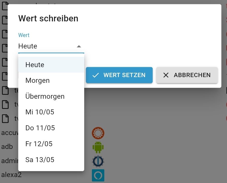

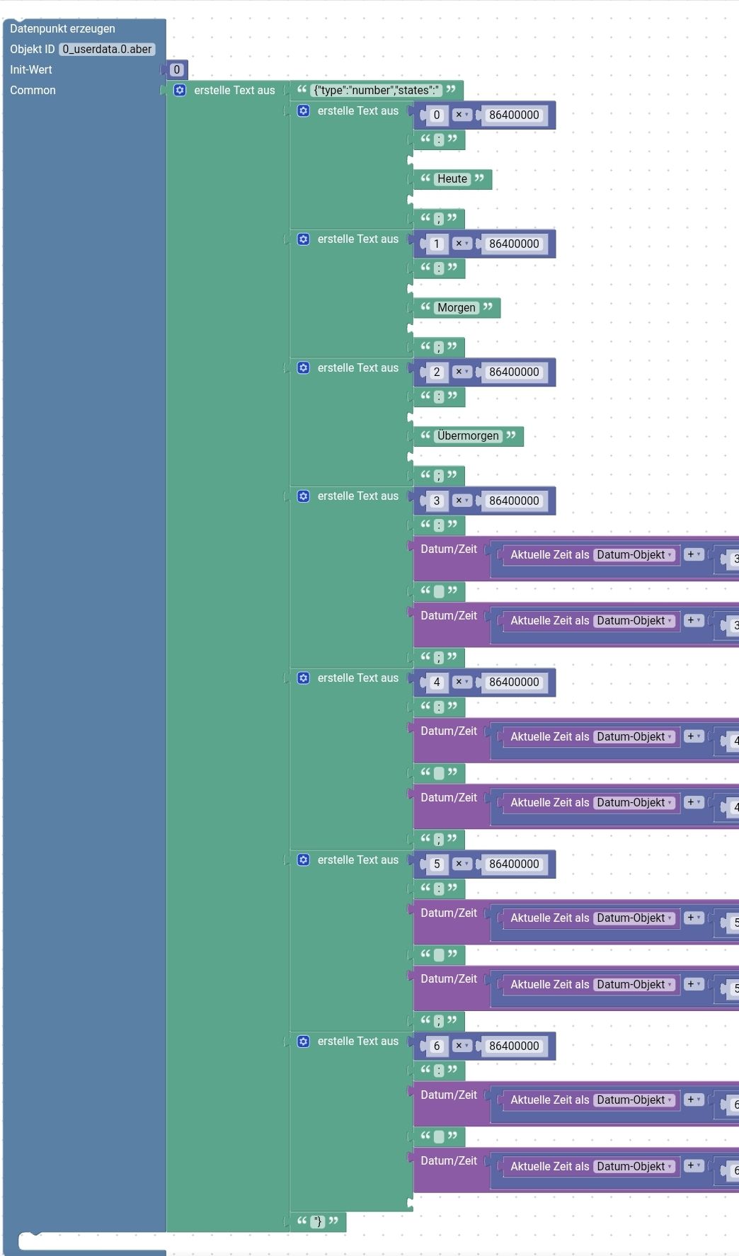

      ich würde gerne mit Blockly einen Datenpunkt anlegen.
      Leider macht der "normale" Baustein nicht so ganz was ich möchte.
      Ich möchte, wenn ich das Skript ausführe, der bisherige DP überschrieben wird, da ich verschiedene individuelle States Eintrage.
      Des Weiteren scheitere ich daran, noch Werte für "custom" zu übergeben. Diese werden ja vermutlich bei der neuanlage vom DP verschwinden.

        immer nen screenshot von deinem blockly mit anhängen, dann kann dir am schnellsten/besten geholfen werden.
        was ist denn für dich der "normale" block um nen datenpunkt anzulegen?
        Ich hatte so nen ähnlichen Fall erst vor kurzem, in dem ich Komplett neue datenpunkte anlegen lasse mit inhalte und auch schon bestehende Datenpunkte neu beschreibe. Da funktioniert alles wunderbar.

          Das ist für mich der normale Block zum anlegen eines DP und so befülle ich ihn grad.
          Die States (nicht sein beschriebener Wert) ändern sich so nicht entsprechend meiner Berechnungen beim erneuten ausführen.
          Für die weiteren Optionen des DP hab ich einiges getestet, im Moment aber nicht mehr eingebaut da es nicht geklappt hat.

            Ich bin eigentlich auch eher nen stiller mit leser, aber es kam schon oft vor dass jemand nach Hilfe gefragt hat ohne sein Blockly mal zu zeigen. Und es ist nunmal einfacher zu helfen wenn man sieht was schon gemacht worden ist.

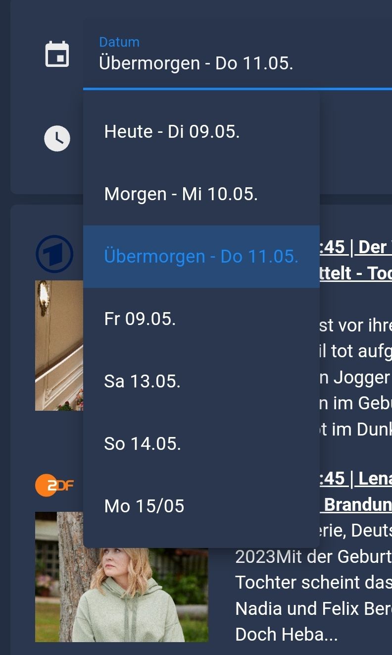

              Die Einstellungen für lovelace bekomme ich jetzt übergeben.
              {"type":"number","states":"0:Heute;86400000:Morgen;172800000:Übermorgen;259200000:Do 11/05;345600000:Fr 12/05;432000000:Sa 13/05;518400000:So 14/05","custom": {"lovelace.0": {"enabled": true,"entity": "input_select",         "name": "aber"}}}
              Muss ich nur noch den DP komplett überschreiben können.
              Oder vorab löschen.....
              Danach könnte ich mal suchen....
              EDIT 2
              Um Mitternacht lösche den Datenpunkt jetzt erst und lege Ihn dann neu an.
              Ist zwar vermutlich nicht der sauberste Weg aber es Funktioniert.
              So habe ich jetzt immer die aktuellen Daten in der Liste.
