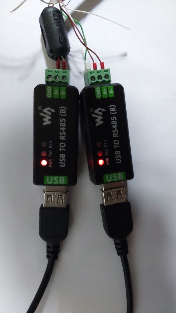

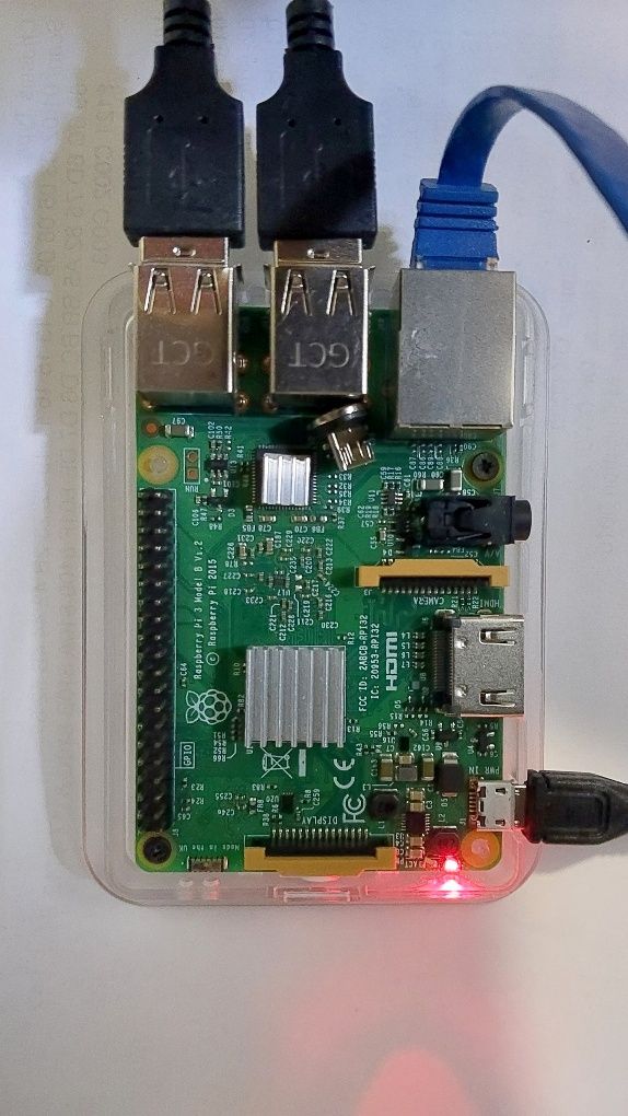

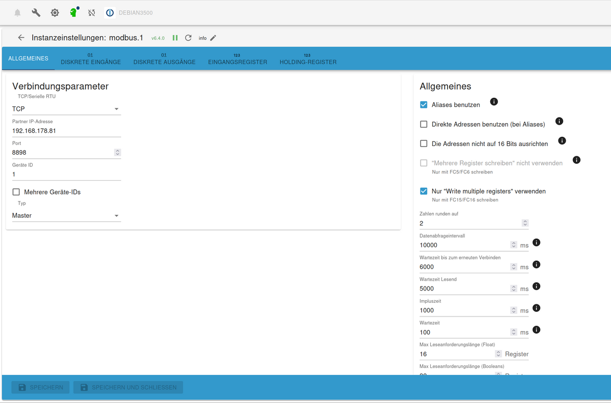

                        Die ewigen timeout Fehler mit meinen 1phasen Deye Wechselrichter mit den seriellen RS485 Adapter, egal mit welchem Chipsatz, sind mir auf den Zeiger gegangen. Das Hauptproblem liegt daran, dass der iobroker Modbus Adapter nur einen Verbindungsversuch zulässt und nach einem Lesefehler oder einem timeout vom Inverter, sofort die Verbindung abbricht, statt eine erneute Anfrage zu machen.
                        Um nicht auch noch einen Waveshare Modbus RTU over TCP to RS485 zu kaufen und auszuprobieren, habe ich mal meinen alten Rapi 3 herausgeholt.
                        Damit kann man wunderbar einen Waveshare nachbauen, mit bis zu 4 RS485 Eingängen und wie man möchte, mit WLAN oder LAN Anschluss.
                        Die einzelnen Ports usw. können per Parameter an das PY Script übergeben werden.
                        Es läuft absolut stabil und vor allen Dingen, keine Timeouts mehr.
                        https://github.com/cpthein/modbus-tcp2rtu-gateway
                        Gruß aus dem Norden!
