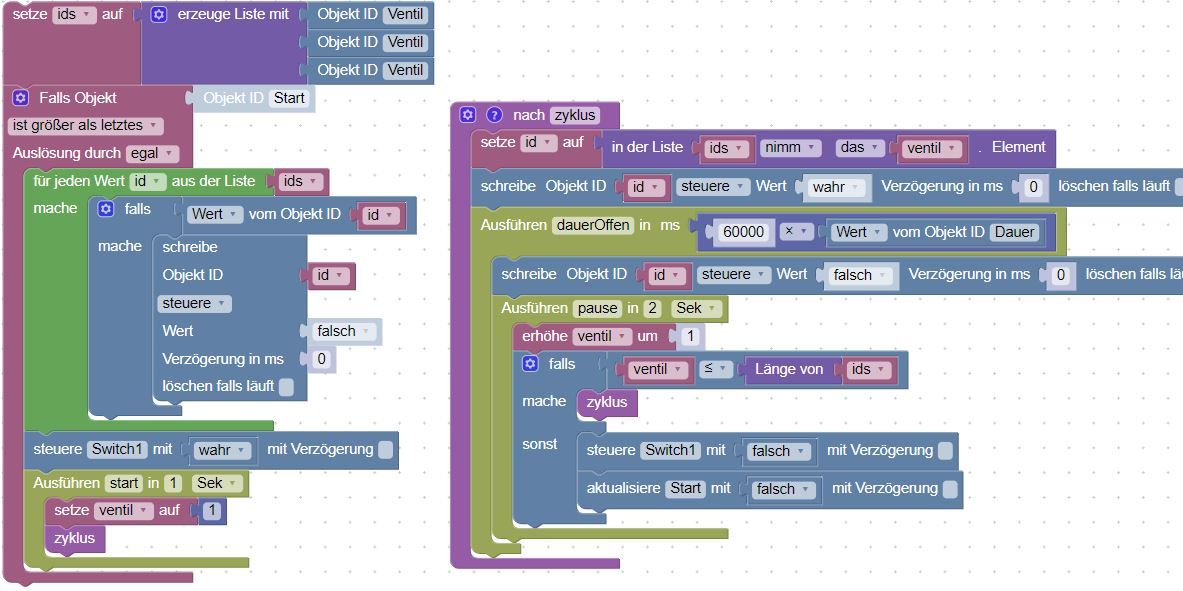

        paul53 @Skywalker9374 last edited by
        @skywalker9374 sagte: ein Ansatz ist vielleicht schon hilfreich.
        Siehe hier.

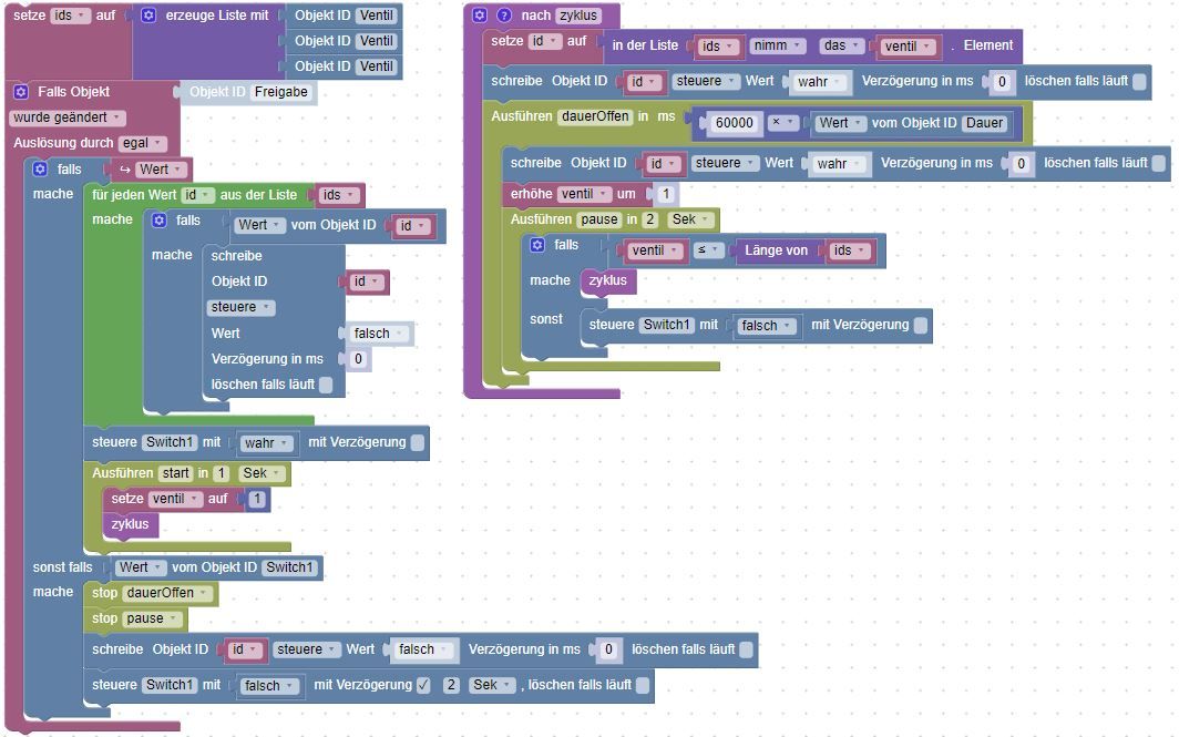

          paul53 @Skywalker9374 last edited by paul53
          @skywalker9374 sagte: eine Idee, wie ich da am besten mit Blockly starte.
          Unter der Voraussetzung, dass alle 3 Ventile gleich lange geöffnet werden sollen:
          EDIT: In den Block "schreibe" nach der Ausschaltverzögerung gehört ein falsch.
          Ein Ende der Freigabe führt zum Abbruch: Ventil zu, Spannung aus.
          Falls kein Abbruch erfolgen soll, vereinfacht es sich:
