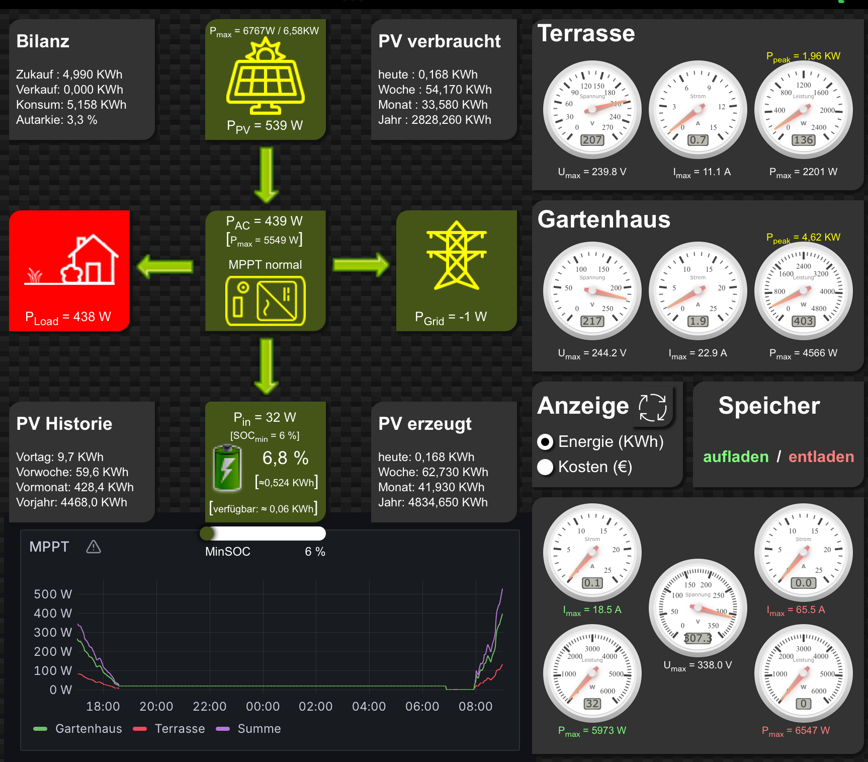

                                Die Doku über Deine Visualisierung ist auch klasse. Ich schraube da bei mir mittlerweile auch schon gut 3 Jahre dran herum, aber Anregungen sind immer gut 👍
                                Bei mir sieht’s bzgl. Hzg. und Energieversorgung aktuell so aus:
                                …plus ein paar Diagramme, die das Ganze dann auch längerfristig auswertbar machen.
