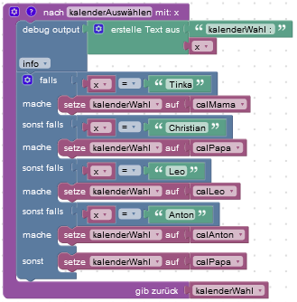

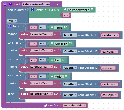

      ich möchte eine Funktion bauen, welche einen String bekommt und eine Variable als Ergebnis liefert (nicht den Inhalt der Variable, sondern die Variable selbst).
      Hier soll die Funktion "kalenderAuswählen" eingesetzt werden:
      Das ist mein bisheriger Lösungsansatz:
      Allerdings bekomme ich eine Fehlermeldung:
      16:00:57.324	error	javascript.0 (7066) script.js.common.kalender.familienkalender_tabelle compile failed: at script.js.common.kalender.familienkalender_tabelle:44
      Ist das überhaupt möglich?
      PS: das hier läuft fehlerfrei durch:
        paul53 @ChristianSr last edited by
        @christiansr
        Wenn die Variable calPapa eine Liste enthält, kann sie keine Datenpunkt-ID enthalten, wie für "Quelle von ..." erforderlich. Was soll die Funktion zurück geben?

          Ziel ist der Ausdruck:
          Allerdings soll calPapa hier nicht fix sein, sondern je nach "x" soll in eine andere Tabelle geschrieben werden.
          Nach deinem Hinweis habe ich ohne "Quelle von..." probiert
          Fehlermeldung:
          16:38:02.174	error	javascript.0 (7066) script.js.common.kalender.familienkalender_tabelle compile failed: at script.js.common.kalender.familienkalender_tabelle:40
