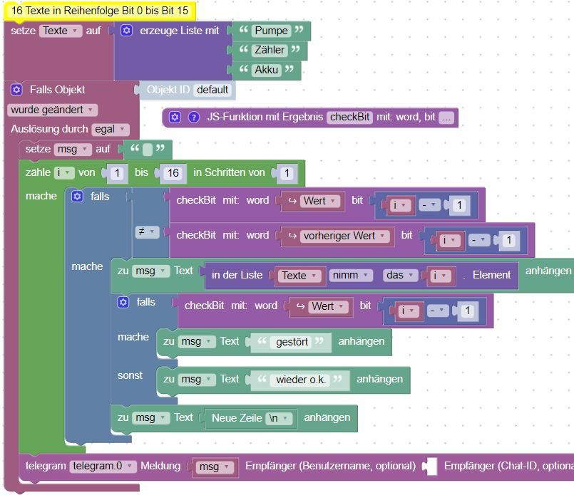

      das habe Ich bis jetzt:
      Leider bekomme Ich bei änderung immer alle Meldungen, D.h. Es komt 1 Fehler und die anderen als OK.
      danke euch

            paul53 last edited by paul53
            @tiego sagte: das hätte Ich eben gerne
            Vorschlag:

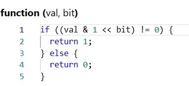

            Inhalt der Funktion checkBit(word, bit):
            return word >> bit & 1;

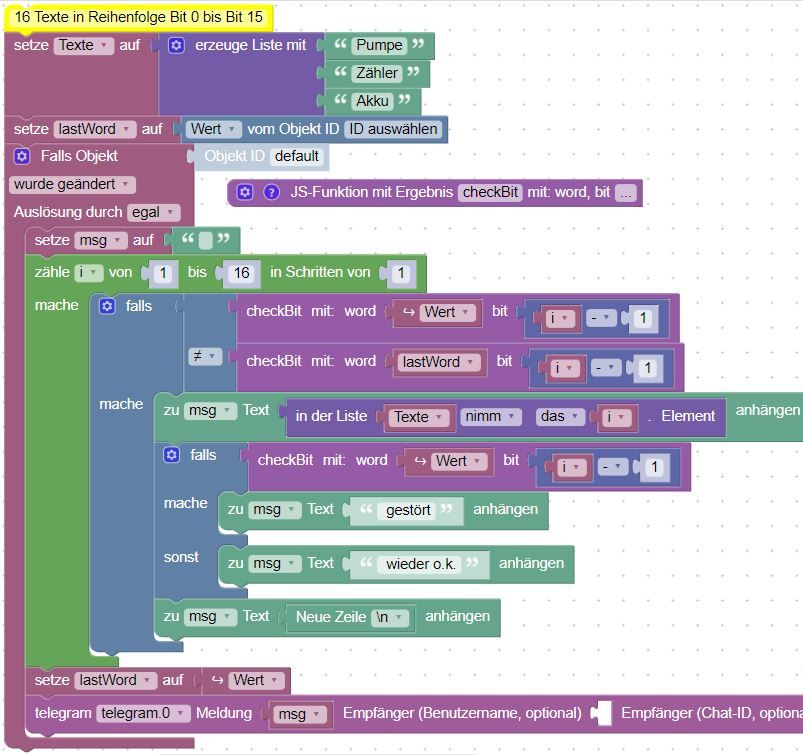

              tiego @paul53 last edited by
              @paul53 sagte in Alarm wenn sich BIT aus Word ändert:
              Danke, läuft 1A 🙂
                paul53 @tiego last edited by
                @tiego sagte: läuft 1A
                Es sollte auch ohne Variable lastWord funktionieren:

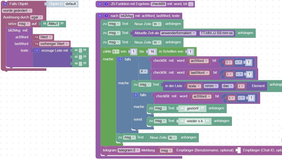

                  tiego @paul53 last edited by tiego
                  Danke, Frage woher hast du die Variable "vorheriger Wert" ? wo beschreibst du diese?
                  eine andere frage noch, Ich benötige das ganze 10*, gibt es auch die möglichkeit dies so anzupassen das es eine funktion wird? d.hich gebe die texte, das Word als Variable an und rufe eine funktion auf?
                  habs mal so angefange zu lösen:
                  danke
                    paul53 @tiego last edited by paul53
                    @tiego sagte: woher hast du die Variable "vorheriger Wert" ?
                    Die wird aus dem "Trigger" zur Verfügung gestellt (wie auch Wert).
                    @tiego sagte in Alarm wenn sich BIT aus Word ändert:
                    Ja, Prinzip:

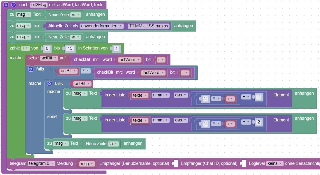

                      @tiego sagte: so angefange zu lösen:
                      Wenn die Texte für Fehlermeldung und OK sehr unterschiedlich sein sollen, kann man die Liste doppelt so lang machen und Fehlermeldung und OK-Meldung direkt hintereinander anordnen:
                      Übrigens: Bits, die sich nie ändern, erzeugen keine Meldung. Man kann also alle 16 Bit prüfen.
                      Dann müssen 10 Listen mit je 32 Texteinträgen erstellt werden.
                        Top, vielen dank läuft mit der Funktion und den "vorherigen Wert" einwandfrei.
