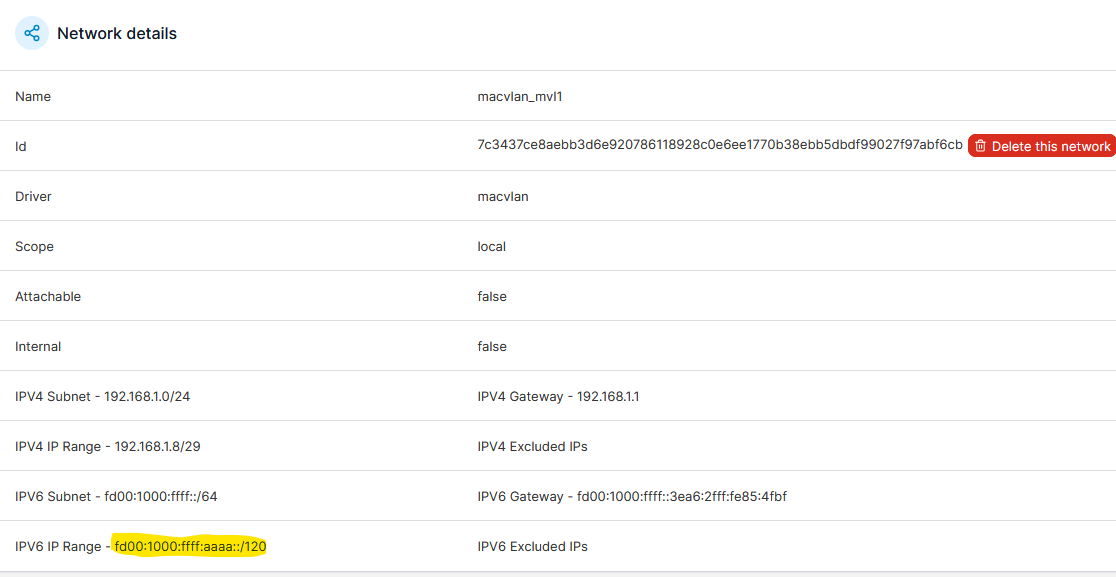

      Alle Parameter werden bei der Anlage des Netzes auch scheinbar sauber übernommen:
      Das funktioniert auch alles wunderbar, bis auf eine "Kleinigkeit": und zwar wird der Parameter "ip_range" für den IPV6 Teil nicht genommen, die Container werden immer mit der ersten IP aus dem Subnet versehen:
      Eigentlich müsste hier die IP "fd00:1000:ffff:aaaa::1" vergeben werden statt der "fd00:1000:ffff::1", im IPv4-Teil funktioniert dies auch. Das gleiche Verhalten habe ich auch bei der Anlage des Netzwerkes über die Portainer-Oberfläche und via "docker network create ..."
      Vielleicht hat jemand noch eine Idee dazu, Google schweigt sich dazu leider aus.
