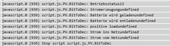

      Ich habe also das Blockly aus dem Abschnitt "Jetzt wird ausgelesen" 1:1 abgeschrieben, aber wenn ich es laufen lasse bekomme ich trotz einem validen Input von 13 (oder auch mal 29) beim Debug Output immer nur ein undefined für jeden Wert zurück.

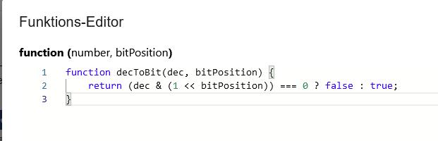

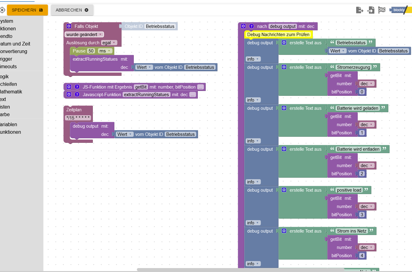

      Da ich hier zum ersten Mal mit den Elementen *JS Funktion mit Ergebnis' und Javascript Funktion n Blockly konfrontiert wurde, bin ich mir nicht sicher, ob ich die 3 Codeblöcke, die dort gezeigt werden, an die richtige Stelle gepackt habe:
      • die kleine Funktion dec2bit habe ich in das Element JS Funktion mit Ergebnis kopiert
      • den ganz langen Code am Ende der Seite habe ich in das Element Javascript Funktion kopiert
      Ich sehe ansonsten tatsächlich keine Abweichung von dem wie es der Autor beschrieben hat hin zu meiner Variante:

        paul53 @Maddm last edited by
        @maddm sagte: nur ein undefined
        Wie sieht der Inhalt der Funktion getBit(number, bitPosition) aus?
          Maddm @paul53 last edited by
          @paul53 wie beschrieben, da ist "nur" der Dreizeiler drin:

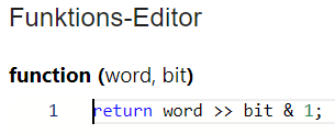

            paul53 @Maddm last edited by paul53
            @maddm
            Die Funktionsdeklaration darf innerhalb der Funktion nicht nochmal erfolgen, denn die erzeugt bereits Blockly. Nur
            return number >> bitPosition & 1;
            oder wenn es boolesche Werte sein sollen:
            return !!(number >> bitPosition & 1);
              @paul53 Danke für Deine Hilfe, das sieht jetzt gut aus!
