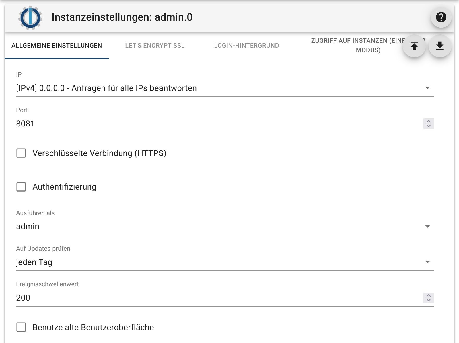

                    kendyman @Codierknecht last edited by
                    @codierknecht said in Login Timeout verändert:
                    @kendyman sagte in Login Timeout verändert:
                    Frag mich nicht warum och das getan habe, ich weiss es selber nicht :()
                    Ich wollte auch wissen wie und nicht warum. Ich wüsste jetzt nämlich nicht, wie man da einen Timeout einstellt.
                    im reiter instanzen auf admin Einstellungen und auf der ersten Seite kann man die Dauer der Anmeldesitzung einstellen. 3600 sek ist Standart.
                    Wie installiere ich eine 2. instanz wenn ich im iobroker nichts machen kann. Kann man das über das cli auch?
                    Wie @Marc-Berg schon schrieb, im einfachsten Fall so:
                    iobroker add admin

                          • Marc Berg
                            Marc Berg Most Active @kendyman last edited by Marc Berg
                            @kendyman
                            Du wirst hier immer helfende User finden, die dich bei deinen Problemen unterstützen, aber als Tipp würde ich dir mitgeben, deine Probleme einfach besser zu beschreiben, am besten mit Screenshot.
                            erst hattest du geschrieben, der Login Timeout wäre verändert:
                            Dann, der Timer zum Neustart wäre Schuld:
                            Und zum Schluss, die Dauer der Anmeldesitzung:
                            Mich würde auch mal interessieren, was denn nun verändert wurde. Danke!
                            K 1 Reply Last reply Reply Quote 2
                              kendyman @Marc Berg last edited by
                              @marc-berg said in Login Timeout verändert:
                              @kendyman
                              Sorry das ich das nicht so genau beschrieben habe. Verändert wurde die Dauer der Anmeldesitzung. Ich kann ja leider keinen screenshot machen da das Programm ja nur 1 sek da ist und dann gleich neu startet. Das macht es seit dieser Änderung.
