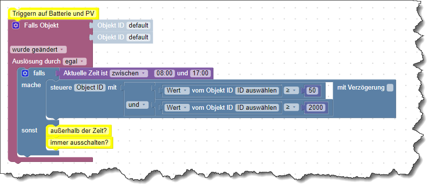

      Ich versuche mit Blockly meine Warmwasseraufbereitung über Photovoltaik zu steuern.
      Dabei prüfe ich jede Minute zwischen 8 und 17h den Batteriestatus.
      Ist die Batterie zu 50% voll (das klappt gut) prüft er die aktuelle Solarleistung.
      Ist die Solarleistung > 2000Watt soll der Heizstab eingeschaltet werden, ansonsten soll er ausgeschaltet werden.

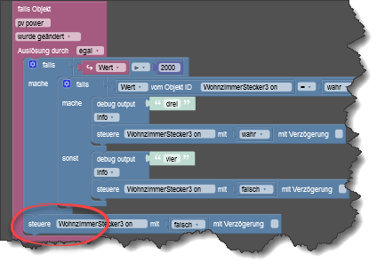

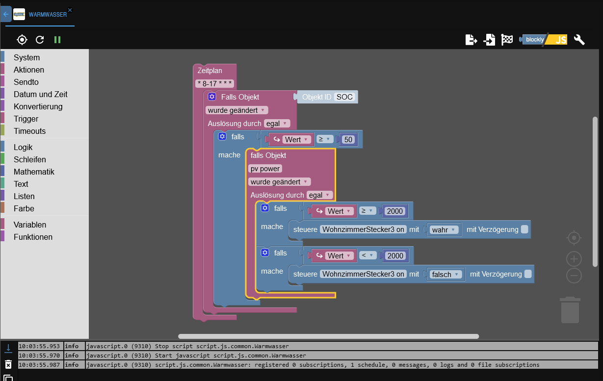

      So sieht das jetzt aus:
      Zugegeben es ist nicht super programiert, aber prinzipiell stimmt schon was nicht, denn es passiert nichts...
      Hat jemand eine Idee? Meine Vermutung war das die Prüfwerte nicht "passen" aber zumindest stehen die so in den Datenpunkten.
      Grüße Dom
      • Codierknecht
        Codierknecht Developer Most Active @dominik124 last edited by Codierknecht
        @dominik124
        Trigger in Trigger funzt nicht.
        Du musst auf die Solarleistung triggern und dort dann prüfen (falls), ob die aktuelle Uhrzeit innerhalb Deines Zeitfensters liegt.

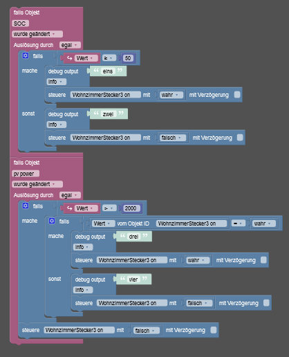

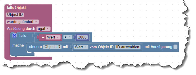

          dominik124 last edited by dominik124
          @codierknecht Danke für die Info.
          Habe es angepasst und nun scheint es grundsätzlich zu funktionieren.
          Sieht nun so aus:
          Sieht nun aber recht kompliziert aus... Kann man das verbessern? Würde mich interessieren.
          Danke Dom

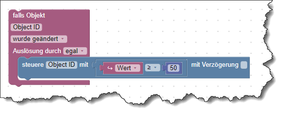

          • Codierknecht
            @dominik124
            Bool'sche Werte kann man auch gleich mit dem Ausdruck steuern.
            Der Ausdruck Wert >= 50 kann ja auch nur true oder false sein.
              dominik124 @Codierknecht last edited by
              @codierknecht Danke 🙂 Magst du mir das kurz erläutern? Meinst du eine Abfrage? Womit?
              Danke und Gruß Dom

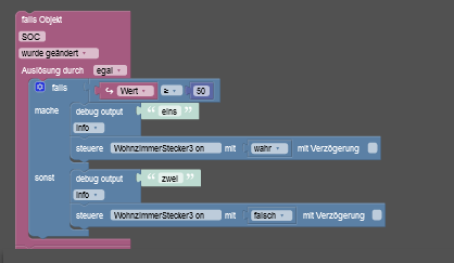

              • Codierknecht
                @dominik124
                Mein Beispiel ersetzt Deinen "Falls"-Block
                Muss dann halt sinngemäß umgesetzt werden.
                Auch den zweiten Teil kann man verschlanken
                Der hat aber noch ein anderes Problem: Der markierte Teil wird immer ausgeführt.
                "WohnzimmerStecker3" wird also immer ausgeschaltet, wenn sich "pv power" ändert.

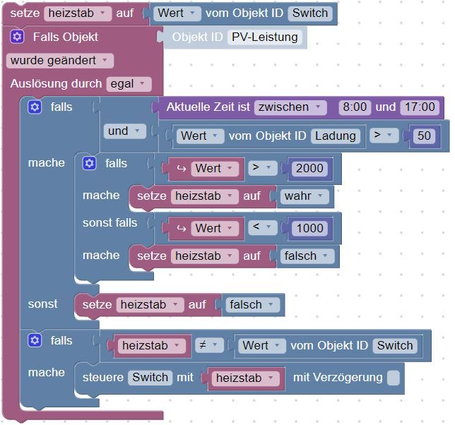

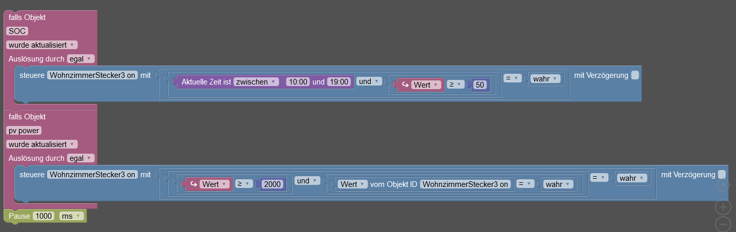

                    dominik124 @Codierknecht last edited by dominik124
                    @codierknecht Ahhh cool 🙂 Ich war parallel am Testen.
                    Bei mir kam folgendes raus.
                    Codierknecht 2 Replies Last reply Reply Quote 0
                    • Codierknecht
                      @dominik124
                      Logische Ausdrücke sind immer entweder true oder false.
                      Die muss man nicht nochmal auf "= wahr" prüfen.
                          @codierknecht 🙂 Das habe ich nun bei deinem Code auchh gesehen ... Danke.
                          Dein Code sieht aber hübscher aus. Danke!
                          Grüße Dom

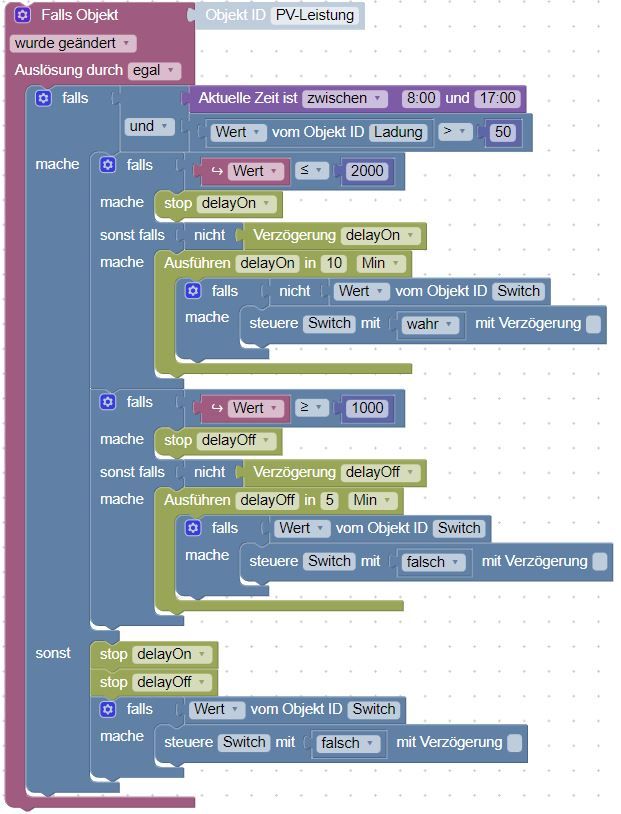

                              paul53 @Codierknecht last edited by paul53
                              @dominik124
                              @codierknecht sagte: Der Trigger feuert, wenn sich Batterie oder PV ändern.
                              Zwischen 08:00 und 17:00 Uhr wird dann der Heizstab eingeschaltet, wenn Batterie > 50 und PV > 2.000.
                              Da sich die PV-Leistung viel öfter ändert als die Akku-Ladung, genügt es, auf die PV-Leistung zu triggern. Außerdem sollte man immer eine Hysterese vorsehen, damit nicht im Grenzbereich (um 2000 W) ständig ein- und ausgeschaltet wird.
                              Vorschlag:
                              Der Vergleich unten verhindert unnötiges Senden (gegenseitige Störung).

                                      Xanon @paul53 last edited by

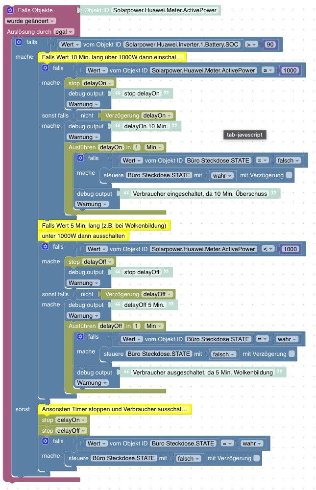

                                      Hallo zusammen, auch ich versuche mich gerade am PV Überschuss.
                                      Leider kapiere ich das Skript irgendwie nicht.
                                      Ich versuche mich aktuell anzutasten aber irgendwie will es nicht so klappen, wie ich es mir vorstelle.
                                      Ich will nicht meine Produktion, sondern meine Netzteinspeisung als Ausgangspunkt nehmen.
                                      Wenn Batterie über 90% und 10 Min. gleich oder mehr 1000 Watt eingespeist wird, soll der Verbraucher einschalten.
                                      Wenn 5 Min. lang unter 1000 Watt eingespeist, soll ausgeschaltet werden.
                                      Ich habe aktuell min. über 3000 W Einspeisung und dennoch wird mein Verbraucher ausgeschaltet.
                                      und wenn tatsächlich mal die 1000W unterschritten werden, dann schaltet er den Verbraucher an.
                                      Also irgendwie falsch herum. Ich verstehe aber nicht warum.
                                      Kann mir das jemand erklären?
                                      Ich hoffe ich habe mich verständlich ausgedrückt.
                                        Homoran Global Moderator Administrators @Xanon last edited by
                                        @xanon welchen Wert zeigt dein Huawei.Meter bei Einspeisung an?
                                        X 1 Reply Last reply Reply Quote 0
                                          paul53 @Xanon last edited by
                                          @xanon sagte: meine Netzteinspeisung als Ausgangspunkt nehmen.
                                          Dann ist eine Hysterese erforderlich, die etwas größer ist, als die Leistungsaufnahme des geschalteten Verbrauchers. Wie groß ist diese?
                                          Ist "ActivePower" bei Einspeisung positiv oder negativ?

                                            Xanon @Homoran last edited by
                                            einen Plus Wert.
                                            Wenn ich aus dem Netzt ziehe, bekomme ich einen Minuswert
