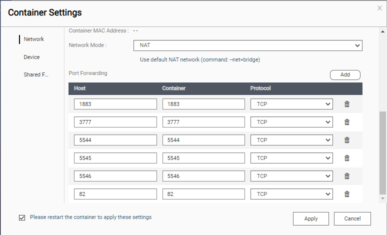

      Hallo, ich bin absolut neu in dem Thema drin. Ich habe auf meiner Qnap IOBroker über Docker installiert und zum Laufen gebracht. Ich habe jetzt einige Shelly die ich einbinden will. Leider findet er in der Instanz keine Verbindung zu den Geräten. Mir wurde gesagt, ich muss den Port des Shelly freigeben. Ich habe gesucht aber absolut nichts dazu gefunden. Wo stelle ich denn die Portweiterleitung ein?

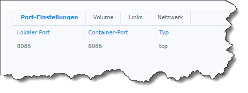

        Bei QNAP kann ich nicht direkt helfen.
        Aber vielleicht hilft ja, wie es (sinngemäß) unter Synology am Container eingestellt wird:
        Welcher Port da durchzureichen ist, solltest Du aber schon wissen.

                Codierknecht Developer Most Active @Ronnyempire last edited by
                @ronnyempire
                Am Container muss es irgendwie die Möglichkeit geben, die Netzwerkeinstellungen zu ändern
                Es sei denn, der Container läuft im "Host-mode". Dann braucht man keine Ports freizugeben.

                  haus-automatisierung Developer Most Active @Ronnyempire last edited by
                  @ronnyempire sagte in Qnap Docker Portfreigabe für Shelly:
                  MQTT
                  Dann musst Du den Port in den Container durchreichen, welcher in der Shelly-Instanz konfiguriert ist. Standard-Port ist 1882 im Adapter. Wie genau das geht, hat @Codierknecht ja schon gezeigt.
