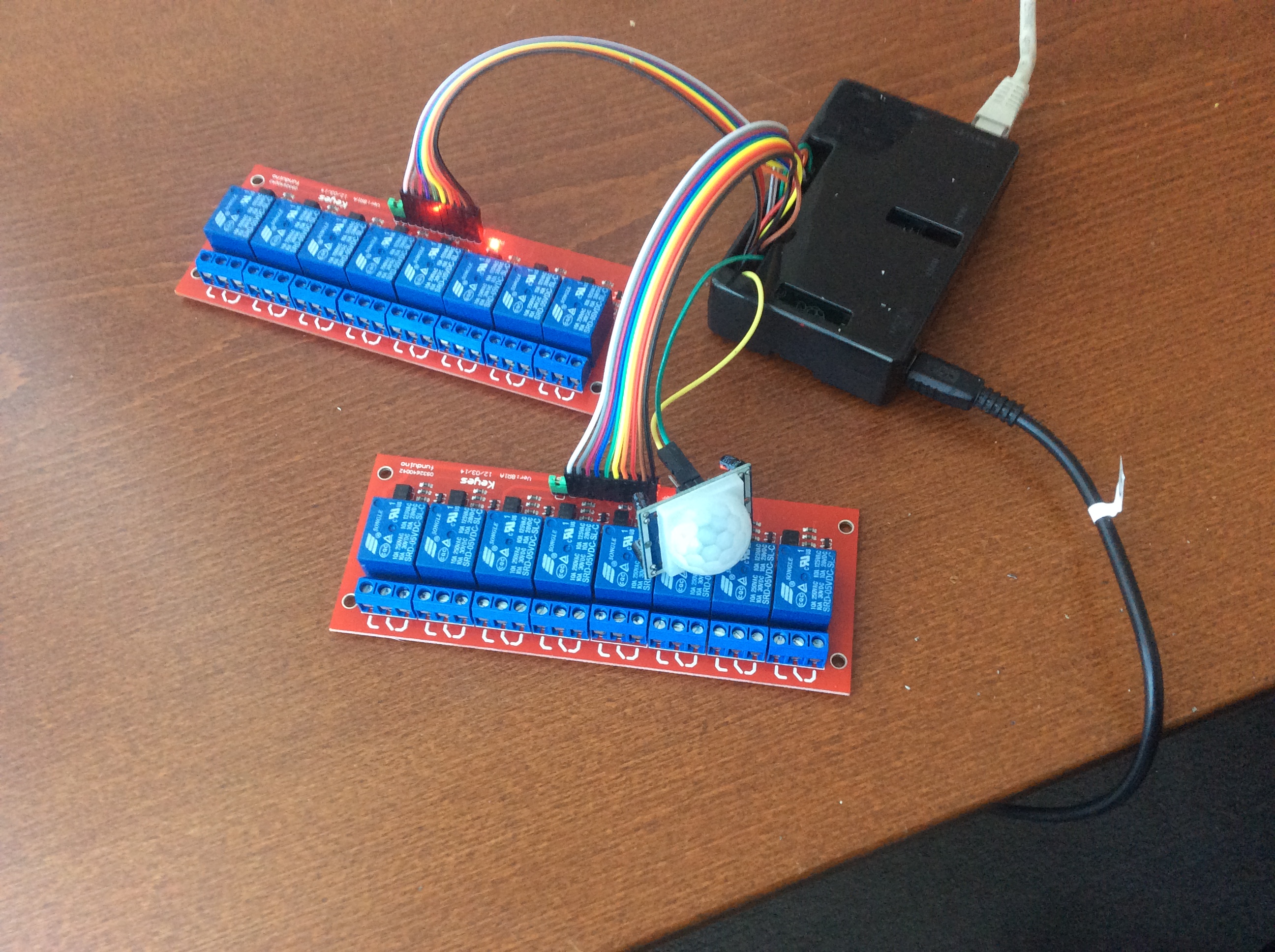

            Beispiel test setup garten, 1 bewegungsmelder 16 relais

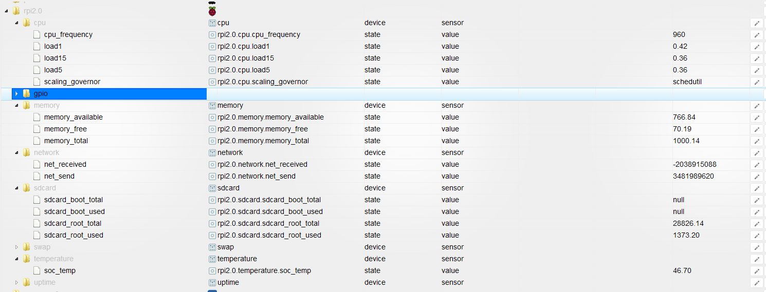

                      Das mit den GPIO scheint nicht so ohne Weiteres zu gehen, Die wichtigsten Systemdaten kannst du damit schon auslesen.

                      Es kann natürlich sein, dass man mit geringen Anpassungen trotzdem die GPIOs zum Laufen bekommt, da bin ich aber raus! 🙂
