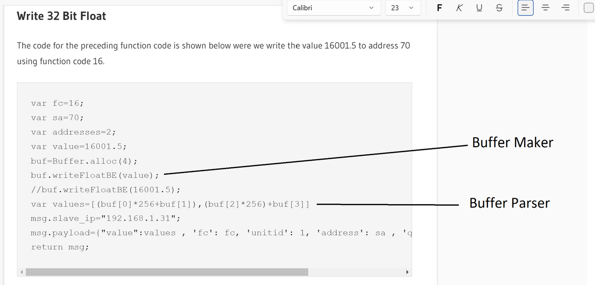

      https://stevesnoderedguide.com/modbus-writing-data
      Hier beschreibt er wie für einen 32bit FloatWert das richtige Modbusformat erstellt wird. Abweichend von seiner Lösung würde ich dies gerne über das change Node mit JSONata umsetzen. Dies will mir leider nicht gelingen. Der buffer maker liefert mir die korrekten Werte, jedoch an der Erstellung des notwendigen Array scheitere ich.

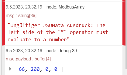

      Dies Fehlermeldungen erhalte ich auch.
      Ich könnte jetzt mit den function nodes weiter machen. Es würden dann aber recht viele werden. Mach ich etws falsch, oder gibt es doch noch eine Lösung mit dem change node?

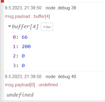

          Garf @mickym last edited by Garf
          @mickym sagte in Node Red Modbus:
          Also ehrlich gesagt bin ich mir nicht sicher, ob ich verstehe was Du willst und warum die Buffer Nodes nicht arbeiten.
          Erst einmal Danke für die schnelle Rückmeldung. Ja es ist richtig schwer jemand in seine Gedankenwelt zu holen. Damit Du verstehst worum es geht. Die buffer node macht soweit alles richtig. Gibt aber leider eben nur den Buffer aus. An die modbus write node wird jedoch ein Array mit zwei Werten für die 16 Bit Register gegeben:
          Sieht dann für den Floatwert 100,00 so aus:

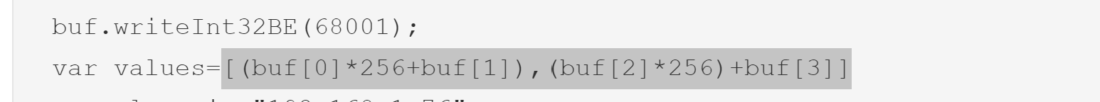

          Die Umrechnung der Bufferwerte beschreibt Steve in seinen Beitrag wie folgt:
          32 bits =48(bits) which is 4 buffers and so we create our empty buffer.
          We then write the integer (68001) into this buffer.
          For multiple resisters the node expects 16 bit decimal values for each register and so we need to split our buffer into 2 parts.
          We then create an array of the form [value1,value2].
          Notice value1 is the low order 2 buffers (0,1), and value 2 is the higher order buffers (2,3). Notice also we need to multiple the buffers 1 and 2 by 256*

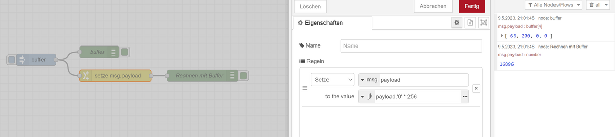

          • mickym
            mickym Most Active @Garf last edited by mickym

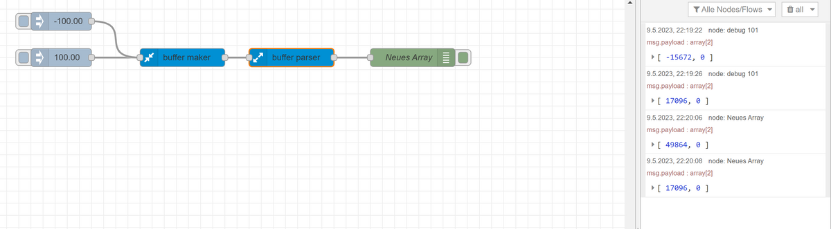

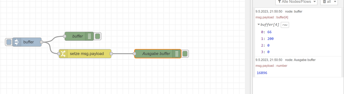

            @garf Das verstehe ich nicht der buffer parser gibt Dir doch Arrays mit den entsprechenden Werten raus.
            Zeig mir doch mal ein Buffer und was in dem Array rauskommen soll. Ich verstehe, dass der Buffer aus 4 Werten besteht, wobei die ersten beiden Bytes quasi das High-word sind und die nächsten beiden Bytes das low word?.
            Wieso geht das bei mir und bei Dir nicht?
            Importier das mal

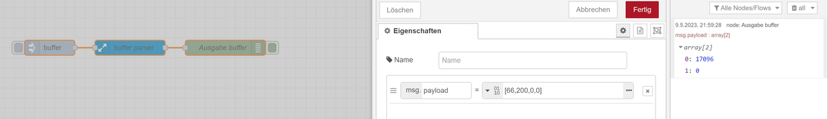

            Und warum die Buffer Nodes nicht funktionieren bin ich auch nicht sicher:

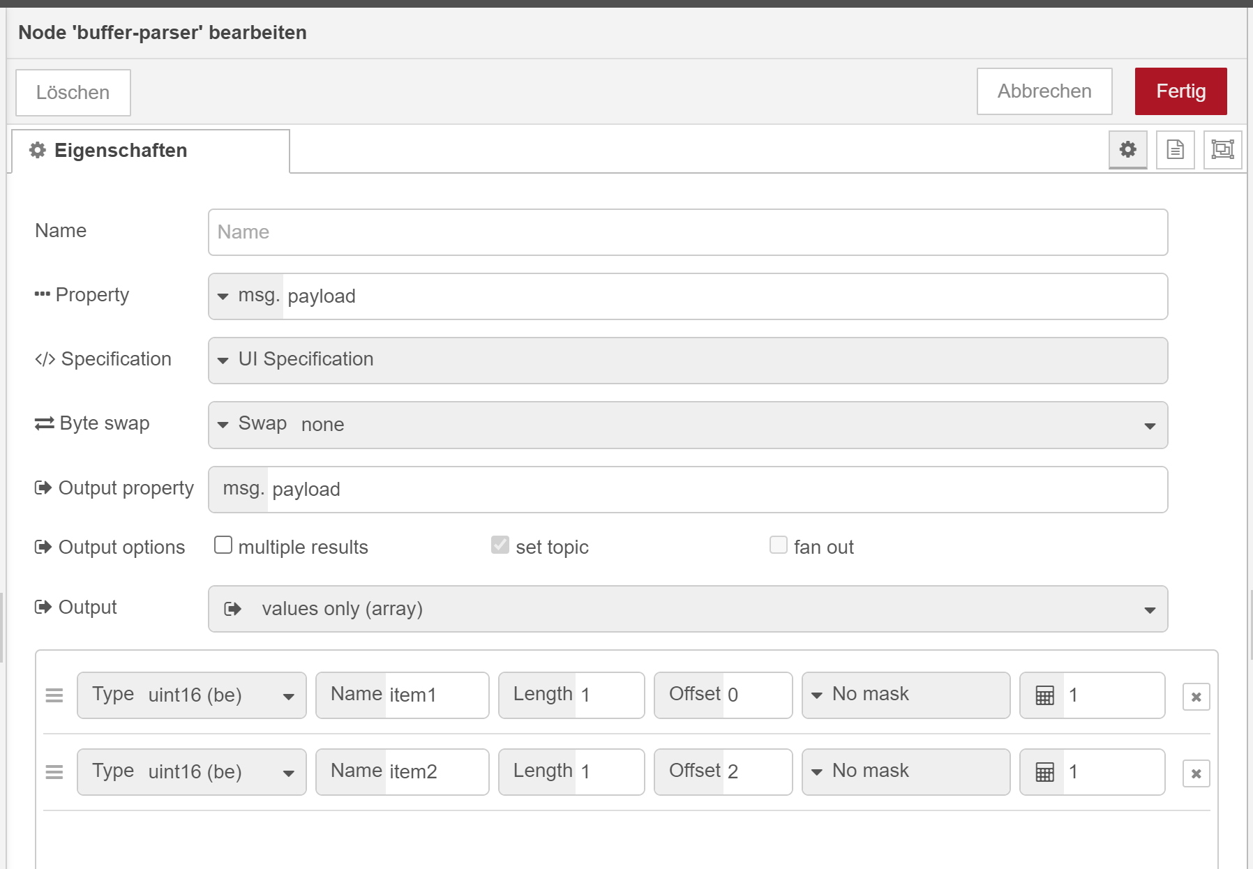

                           "type": "uint16be",
                           "name": "item1",
                           "offset": 0,
                           "length": 1,
                           "offsetbit": 0,
                           "scale": "1",
                           "mask": ""
                           "type": "uint16be",
                           "name": "item2",
                           "offset": 2,
                           "length": 1,
                           "offsetbit": 0,
                           "scale": "1",
                           "mask": ""
                   "swap1": "",

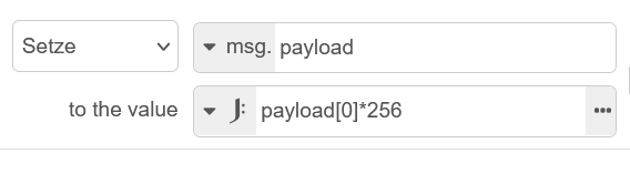

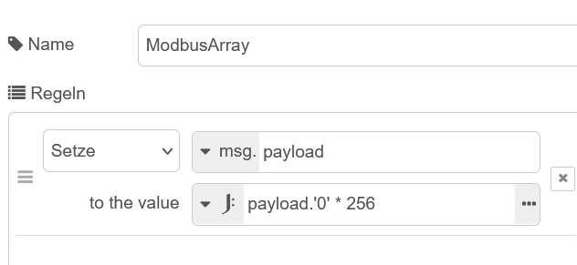

              @mickym

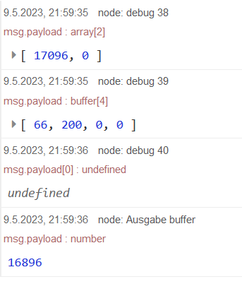

              Das verstehe ich auch nicht. Optisch sehen die Inhalte der Change Nodes gleich aus, Deine Node funktioniert und meine nicht.

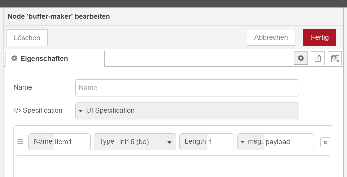

              • mickym

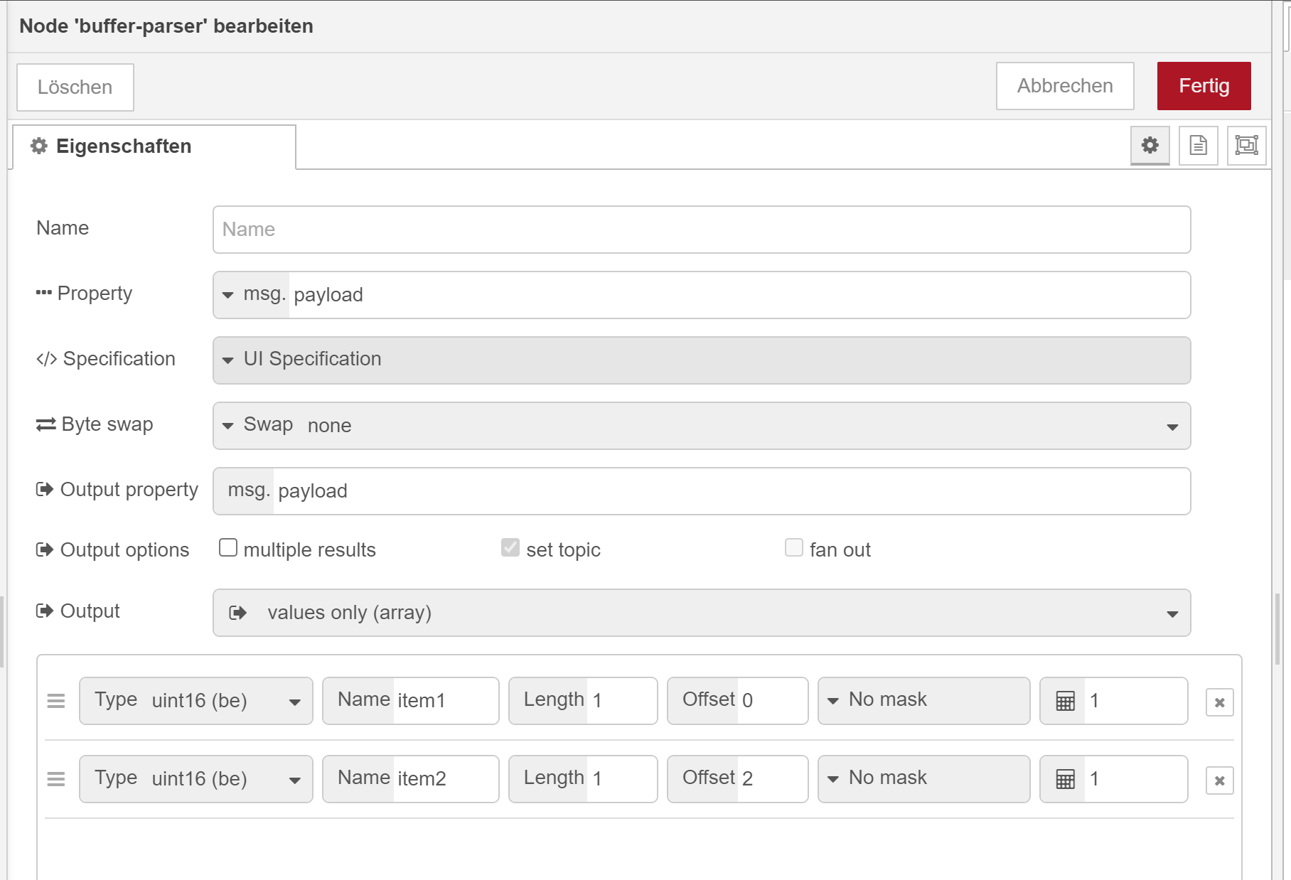

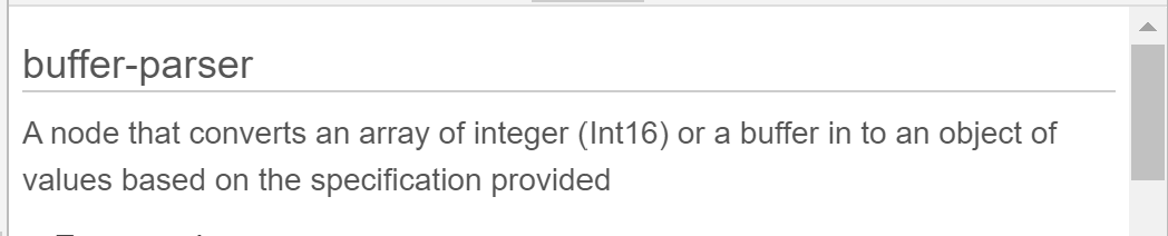

                @garf Und warum funktioniert der buffer parser nicht - der gibt doch ein Array wie gewünscht aus dem Buffer aus. Sprich wenn Du hinter dem buffer maker meinen buffer parser baust, bekommst Du doch das Array. Mach doch einfach mal den buffer parser - wie ich ihn Dir unten gemacht habeanstelle Deiner Change node - dann müsstest Du in debug 40 auch Dein Array bekommen:
                G mickym 2 Replies Last reply Reply Quote 0
                • G
                  @mickym
                  Ehrlich? Den Gedanken hatte ich eben tatsächlich mal kurz. Aber dann sofort wieder verworfen. Ich glaube es jetzt nicht. Seit Stunden am Suchen und Probieren.
                  Update

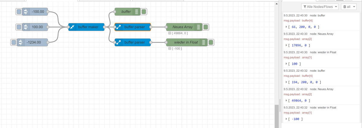

                  Nein, dass funktioniert nicht. Das korrekte Ergebnis für die Modbusregister muss für die Fließkommzahl 100,00 so aussehen:
                  Der Parser liefert die Eingangszahl 100

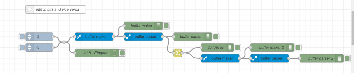

                  • mickym
                    mickym Most Active @mickym last edited by

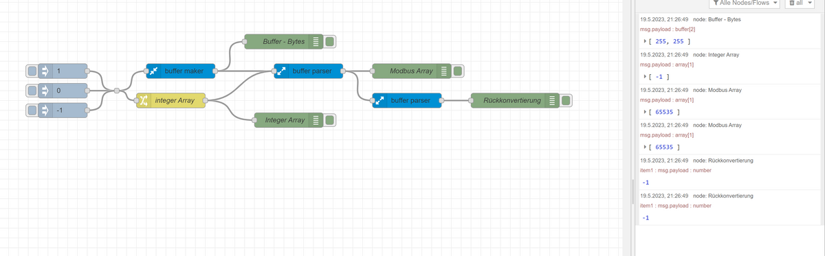

                    Ich hab nur keine Ahnung ob das Array mit signed oder unsigned int Werten arbeitet. 😉
                    Das erste ist mit int16, das zweite mit uint16

                    • G
                      @mickym

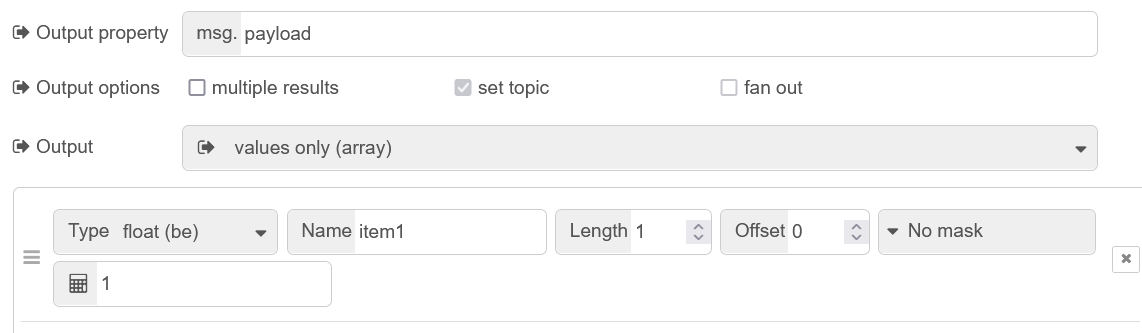

                      Ich brauche signed und float be. Aber irgendwas mache ich wohl immer noch nicht richtig.
                      • mickym

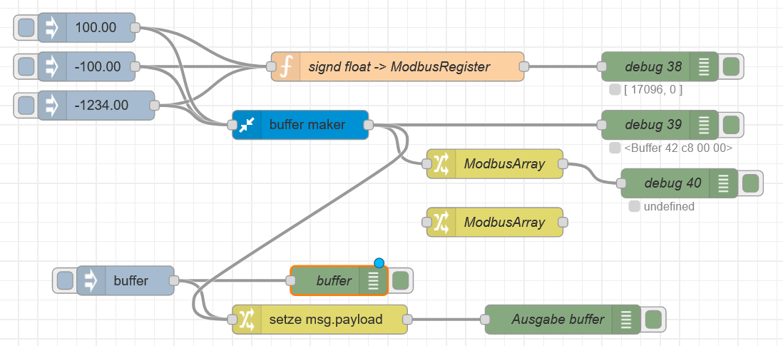

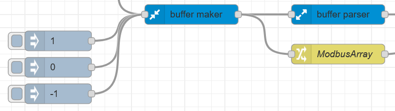

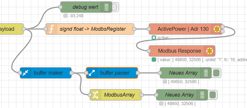

                        @garf Du musst bei Parser nicht float nehmen - sondern der Maker macht aus Deinem Float einen Buffer mit 4 bytes - den parsed Du als 2 16 Bit Integer. 😉
                        Mein Flow macht doch genau das. Aus dem 100.00 flot mache ich Dir das von Dir gewünschte Array. Du parsed das ja wieder als flow Wert dann kommt natürlich wieder 100 raus. 😉

                        Wie gesagt, ob Dein Modbus unsigned integer braucht oder signed integer weiß ich nicht.
                        Wenn ich mir das von Steve anschaue - der macht auch nichts anderes in seiner function Node:
                        Er macht einen Buffer und dann behandelt er die beiden Buffer - allerdings als unsigned uint16(be). Also würde ich das genauso machen. 😉

                            Wie gesagt Steve macht nichts anderes:
                            • G
                              Steve macht in meinen Augen nichts anderes als Buffer erzeugen und den Parsen - nur dass er das halt programmiert.
                              Und genau dass wollte ich vermeiden. Jetzt wären dass dann schon so ca. 60 function nodes geworden.
                              Und das values wollte ich halt mit JSONata machen. Aber so ist es noch einfacher.

                                      @mickym
                                      Der buffer parser scheint bei der Umrechnung von Negativwerten nicht korrekt zu arbeiten. Schau mal bitte.
                                      Das obere Array wird mit dem function Node und der Formel von Steve , das untere Array durch JSONata.
                                      • mickym
                                        @garf du musst beim parser uint16 und nicht int16 nehmen.
                                          Homoran Global Moderator Administrators @mickym last edited by
                                          sicher?
                                          das u steht für unsigned, also ohne Vorzeichen.
                                          • mickym
                                            mickym Most Active @Homoran last edited by mickym
                                            @homoran ja ich bin sicher. Hatte ich unten schon mal geschrieben.
                                            Hier habe ich die Konvertierung hin und zurück gemacht:
                                            Und hier hatte ich das mit dem unsigned Int schon mal erwähnt: https://forum.iobroker.net/post/989556 und hier als ich es ausprobiert hatte: https://forum.iobroker.net/post/989554
