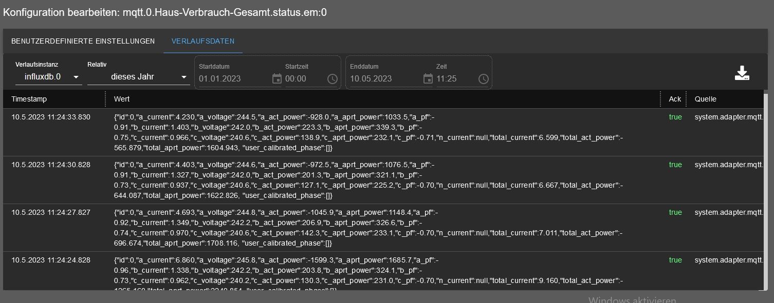

      Meine Installation:
      ioBroker auf einer VM mit Debian 11
      influx und Grafana als docker
      CONTAINER ID   IMAGE                    COMMAND                  CREATED        STATUS        PORTS                    NAMES
      808718a8d6d3   grafana/grafana:latest   "/run.sh"                12 hours ago   Up 12 hours   0.0.0.0:3000->3000/tcp   grafana
      b1bd7b09fcdd   influxdb:1.8             "/entrypoint.sh infl…"   23 hours ago   Up 23 hours   0.0.0.0:8086->8086/tcp   influxdb
      2x Shelly Pro3EM
      1x Shelly Pro1PM
      Ziel ist es, das ich von allen meine Shelly Geräte die Daten Sichere in einer Datenbank für die Zukunft (influxdb) und über Grafana dargestellt werden soll.
      Was hab ich gemacht habe bis jetzt:
      Ich hab bei mir zu Hause ein paar neue Shelly Produkte der neueren Generation geholt und installiert.
      Und ich würde gerne meinen Shelly Pro3EM & Shelly Pro1PM im Grafana darstellen.
      Der Pro3EM zeichnet den gesamten Hausverbrauch auf und er Pro1PM ist nach dem Wechselrichter angeschlossen
      Und zeichnet die erzeugte Energie an. Der Zweite Pro3EM häng an der Heizung Wärmepumpe.
      Jetzt bin ich aber ehrlich gesagt nicht so ganz schlau daraus geworden, außer das die neuen Gen2 Produkte von Shelly
      Nicht mit dem Shelly Plugin für den IOBroker kompatibel sind.
      Was ich aber zusammen gebracht habe, ist das der Pro3EM an den IOBroker ins MQTT daten sendet und im IOBroker habe ich unter Objekte den Status ersichtlich was der Pro3EM
      An das MQTT sendet. Hier hab ich dann eingestellt das alle Daten die gesammelt werden in die influxdb gespeichert werden. Ob das richtig ist das er die Wurst an Daten dort rein schreibt weiss ich nicht
      {"id":0,"a_current":9.084,"a_voltage":249.3,"a_act_power":-2206.7,"a_aprt_power":2263.4,"a_pf":-0.98,"b_current":1.378,"b_voltage":243.0,"b_act_power":219.8,"b_aprt_power":334.8,"b_pf":-0.75,"c_current":0.854,"c_voltage":243.4,"c_act_power":72.7,"c_aprt_power":207.6,"c_pf":-0.60,"n_current":null,"total_current":11.316,"total_act_power":-1914.193,"total_aprt_power":2805.808, "user_calibrated_phase":[]}
      Problem gelöst:
      Dank diesem beitrag Danke
