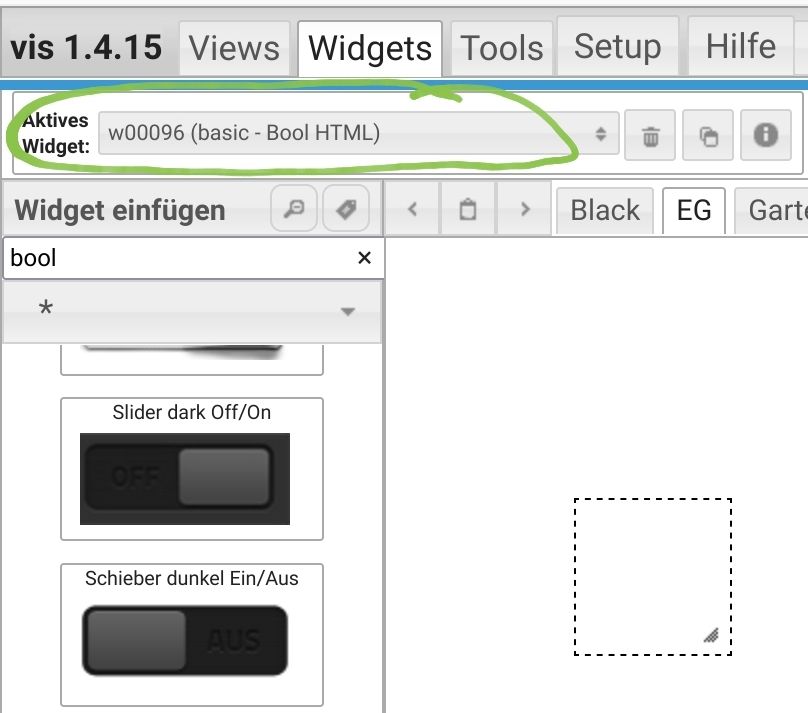

      ich habe ein Widget in meiner VIS (kann ich eigentlich irgendwo sehen welches?). Dieses Widget ändert seine Beschriftung abhängig von einer Boolean:

        @christiansr sagte in Hintergrundfarbe abhängig von bool:

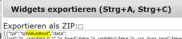

          @glasfaser ist also das Widget "tplValueBool"
          Habe es nun auch mit "false" in Anführungszeichen versucht:
          {h:0_userdata.0.vis.Info.testbool; h == "false" ? "#FF0000" :"#33cc33"}
          unverändertes Ergebnis.
            Homoran Global Moderator Administrators @ChristianSr last edited by
            anklicken und links oben nachsehen
