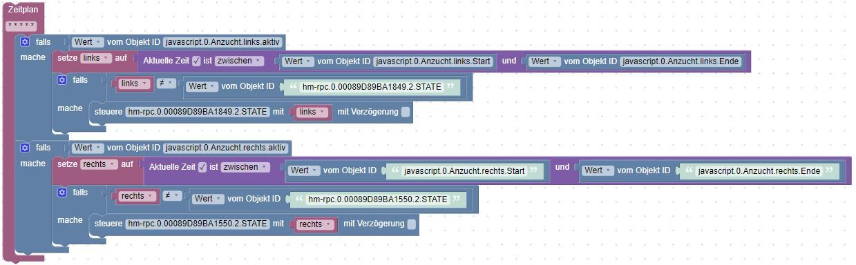

      Nun habe ich ein Blocky Script wo ich in der Vis manuelle Zeiten zum schalten festlegen kann. Aber leider funktioniert das Blockly nicht mehr, sondern nur noch mein zweites Blockly mit festen Zeiten!
      Unten habe ich mal das Blockly eingefügt, das momentan aktive funktioniert und das deaktivierte leider nicht.
      Ich hoffe es hat jemand eine Lösung für mich

        @idefix01 zusätzlich Bild davon bitte zeigen damit man auch am Smartphone helfen kann 😉

            aber gern doch - hier das Bild
            • I
              Idefix01 @Idefix01 last edited by
              Das Script macht folgendes:
              Wenn der Datenpunkt "Anzucht links aktiv" bzw. "Anzucht rechts aktiv" auf true steht, lassen sich in der Vis Zeiten für den Start und das Ende einer Anzuchtlampe für Pflanzen einstellen.
              Sobald ein Wert verändert wird werden die Variablen aktualisiert und eigentlich soll dann je nachdem welche Zeit eingestellt ist die Anzuchtlampe W oder S entsprechend an bzw. aus gehen

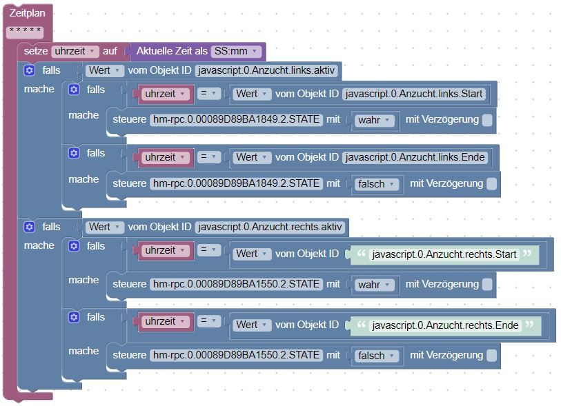

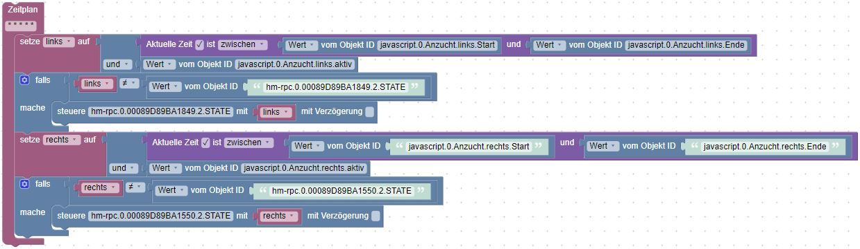

                    paul53 @Idefix01 last edited by paul53
                    @idefix01 sagte: Zeitangabe erfolgt in hh:mm
                    Dann kann man einen Minuten-Trigger verwenden:
                    EDIT: Bessere Version mit Minuten-Trigger:
                    Version, wenn bei "aktiv" = false ausgeschaltet werden soll:

                      sorry das ich erst jetzt antworte, aber habe erst heute Zeit gefunden wieder rein zu schauen. Nun werde ich mal die bessere Version gleich mal austesten
